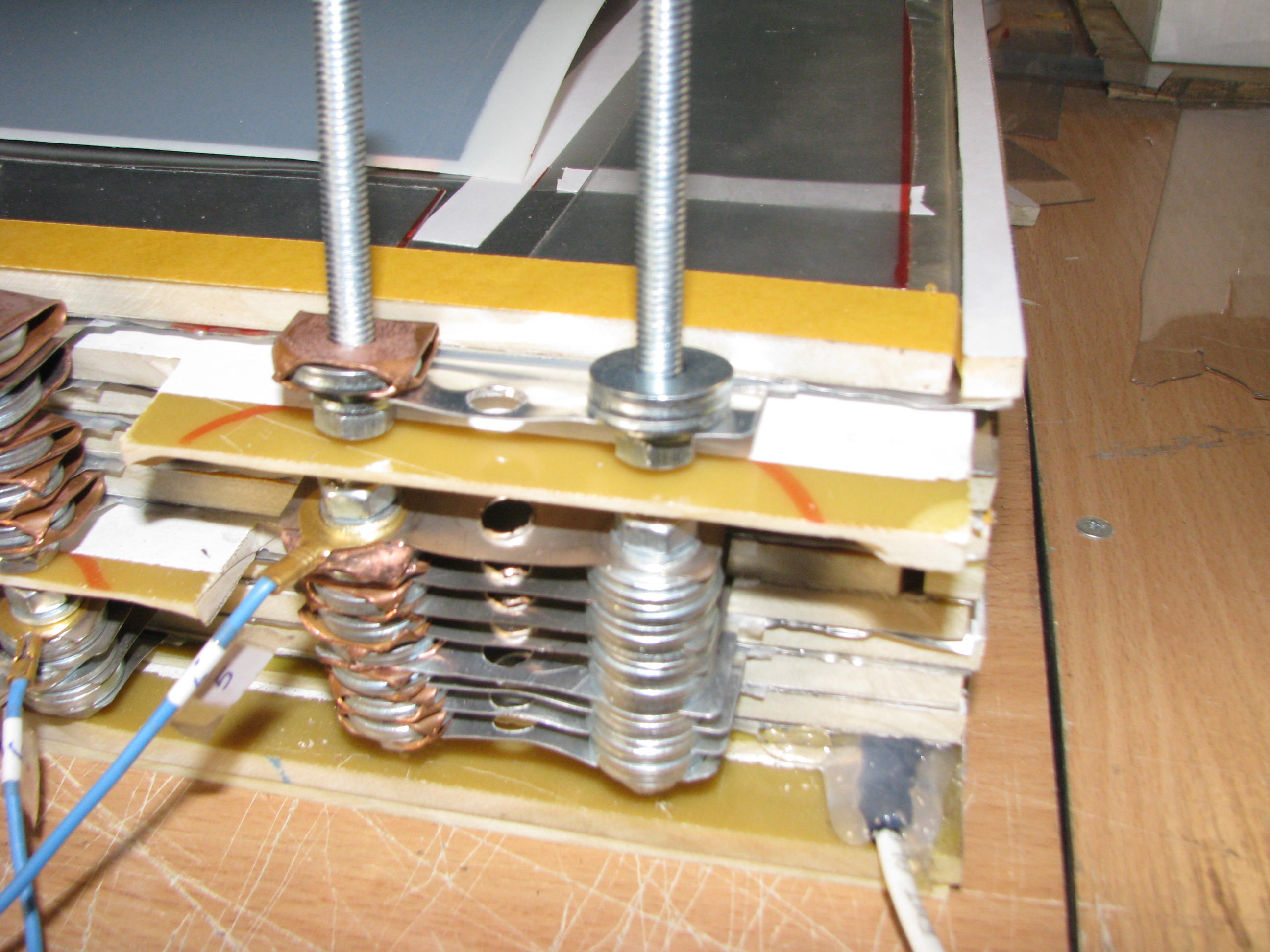

По сборке - очень перетянуты контакты между собой. Так они долго не продержались бы. Лучше делать через дистанционные детали. Хотя бы так:
Fotografija-0095.jpg [ 226.11 КБ | Переглядів: 6814 ]
Или вот так. Тут ещё по периметру пакетов мы прокладываем полоски стеклотекстолита, как требуется по инструкции.
IMG_4735.JPG [ 488.38 КБ | Переглядів: 6814 ]

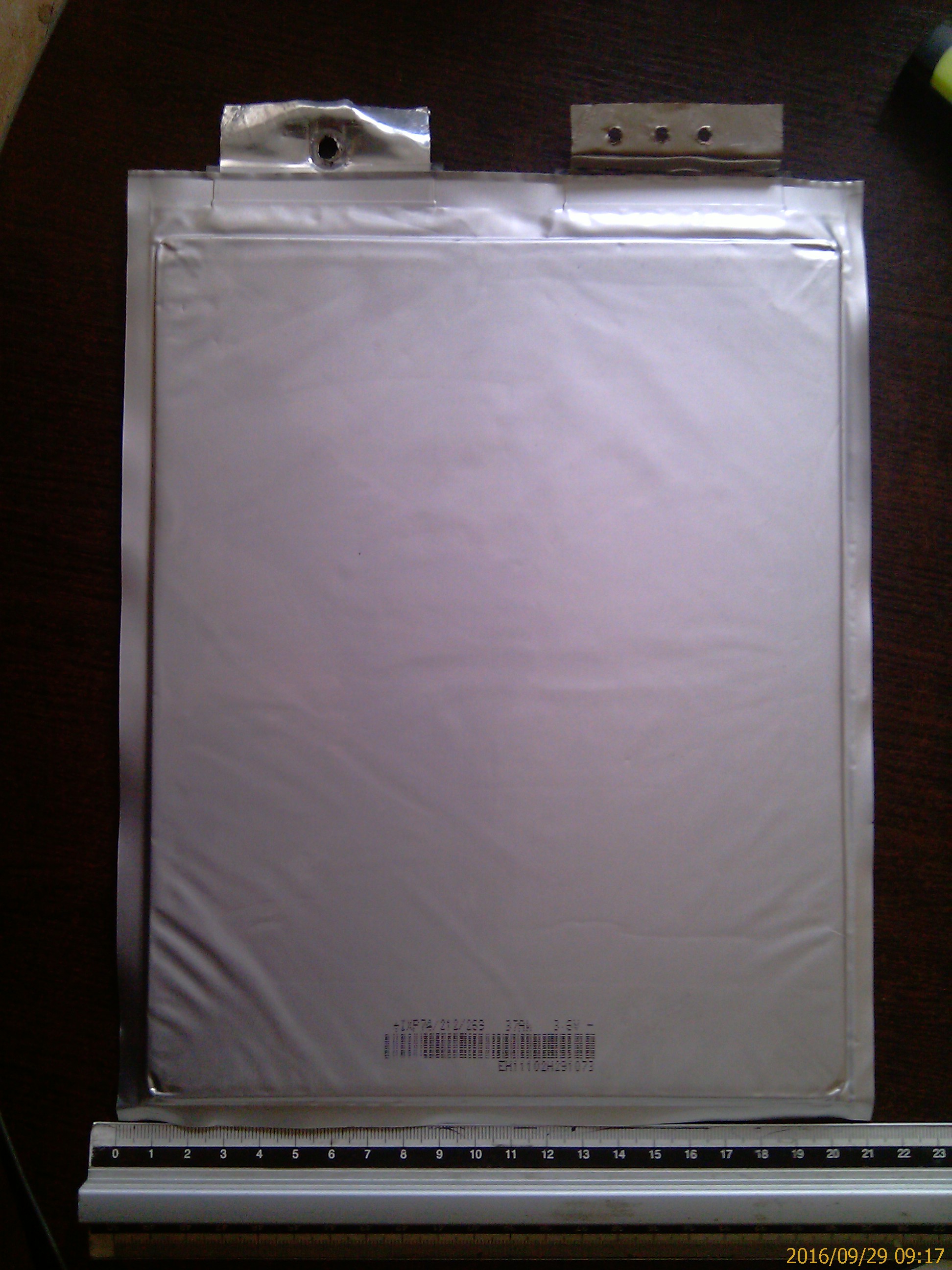

Це ЛіПолі 37А.
IMAG4377.jpg [ 723.58 КБ | Переглядів: 6715 ]
IMAG4378.jpg [ 722.73 КБ | Переглядів: 6715 ]
IMAG4379.jpg [ 748.68 КБ | Переглядів: 6715 ]

Шото та и не понял, у вас был на вашей хондочке литийион или литий полимер? И что вы продаете,то ли недокомплект отбракованого иона, Толи недобранного литийполимера? А вообще-то не помешало бы ттх данных ячеек,бо как то цена вроде за новые, а вид их вроде как очень б.у.

Аккумуляторы получил, заказывали с другом, я одну банку на фонарь и он на эл.мотоцикл. IMAX B6 показал емкость 26 ампер, на сколько это правда - сложно сказать, его никогда не калибровали, но навскидку по сравнению с батарейкой 48v 20ah заряда хватает больше, так что где-то ампер 26-30 в них точно есть. Брали литий ион, не полимер. Состояние батарей хорошее, паяются легко. В принципе за эти деньги отличные аккумуляторы, на лето все равно будем переходить на литий титанат.
