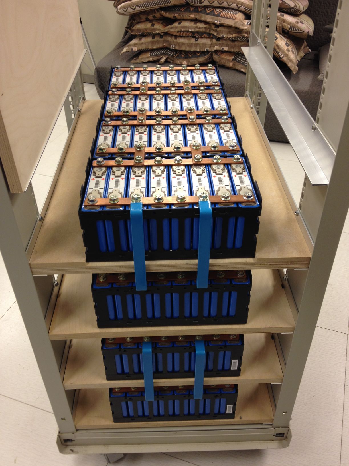

Они и есть с гибрида митсубиси оутлендер, там стоит такая батарея на 12кВтч. Там 10 блоков по 8 ячеек с ~107Втч/кг аля лифер только дешевле и лучше.
prbo2myvqergvxd6eud8.jpg [ 1.14 МБ | Переглядів: 11343 ]
IMG_1505[2].JPG [ 1.87 МБ | Переглядів: 11345 ]
По своему размеру эти 80 ячеек помещаются в родные коробки саксо/пежо106. Причем вес никеля 260+ кг, а тут ~120кг. Кстати места занимают как 6+11 блоков из 20 и есть еще место под капотом где коробка на 3 блока, т.е. запихнуть туда еще около 2кВтч к 12кВтч еще можно. Кому мало такой емкости, тогда уж извиняйте, но дорогого лифера тоже сильно много в саксо не засунешь без переделки коробок. Консерв или тесла модулей туда влазит прилично, но цены и характеристики батарей уже другие ;)
