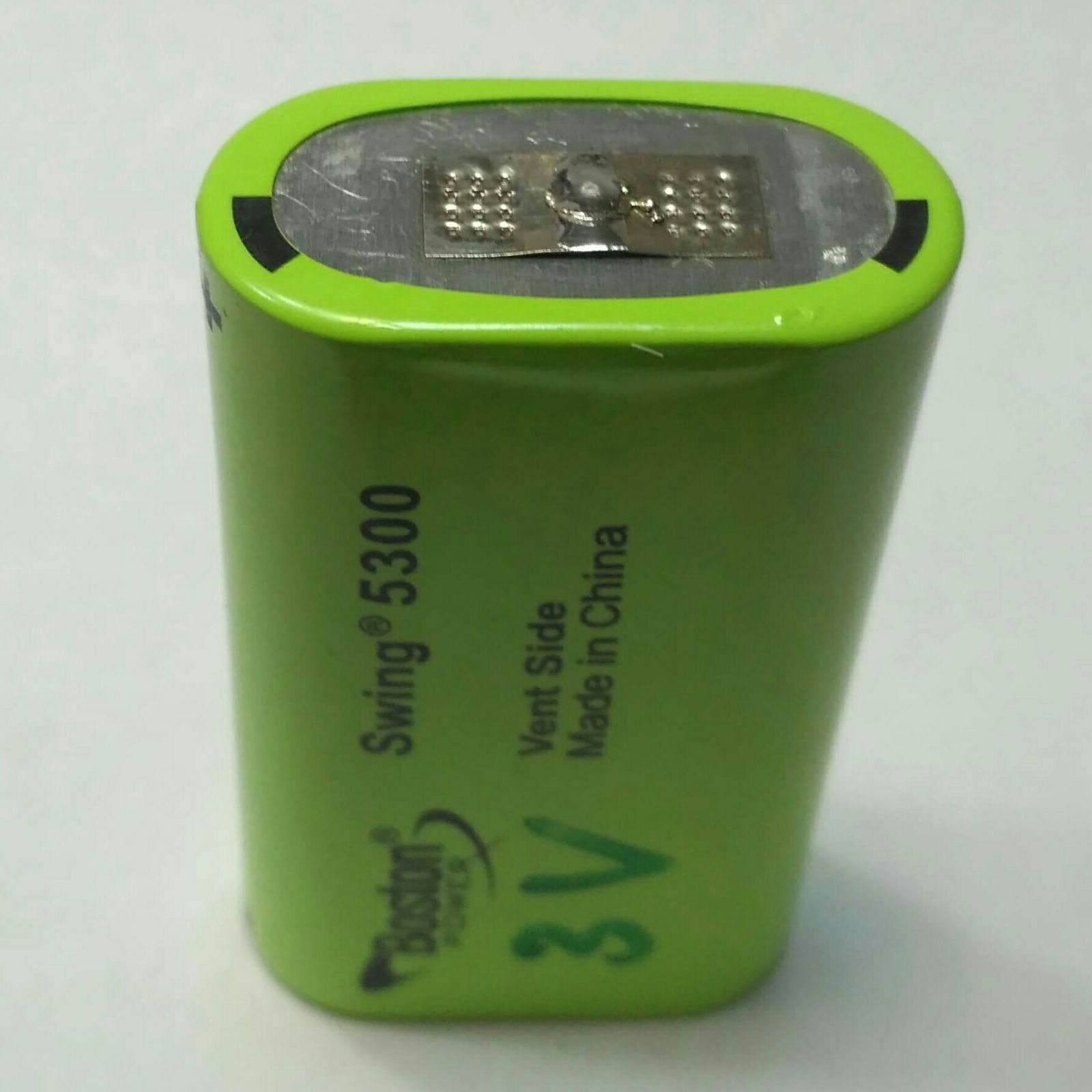

svalka
Можно фото со стороны "+" контакта уже разобранных элементов?

Возник вопрос к ТСу как эти аккумы выдерживают пайку к + выводу? или только на контактную сварку собирать?

Если на "+" контакте есть заводская приваренная лента (как в даташите), то паяется легко, нужно только тонким ножиком немного от корпуса оттянуть ленту.
IMG_20181031_151052.jpg [ 127.66 КБ | Переглядів: 11687 ]

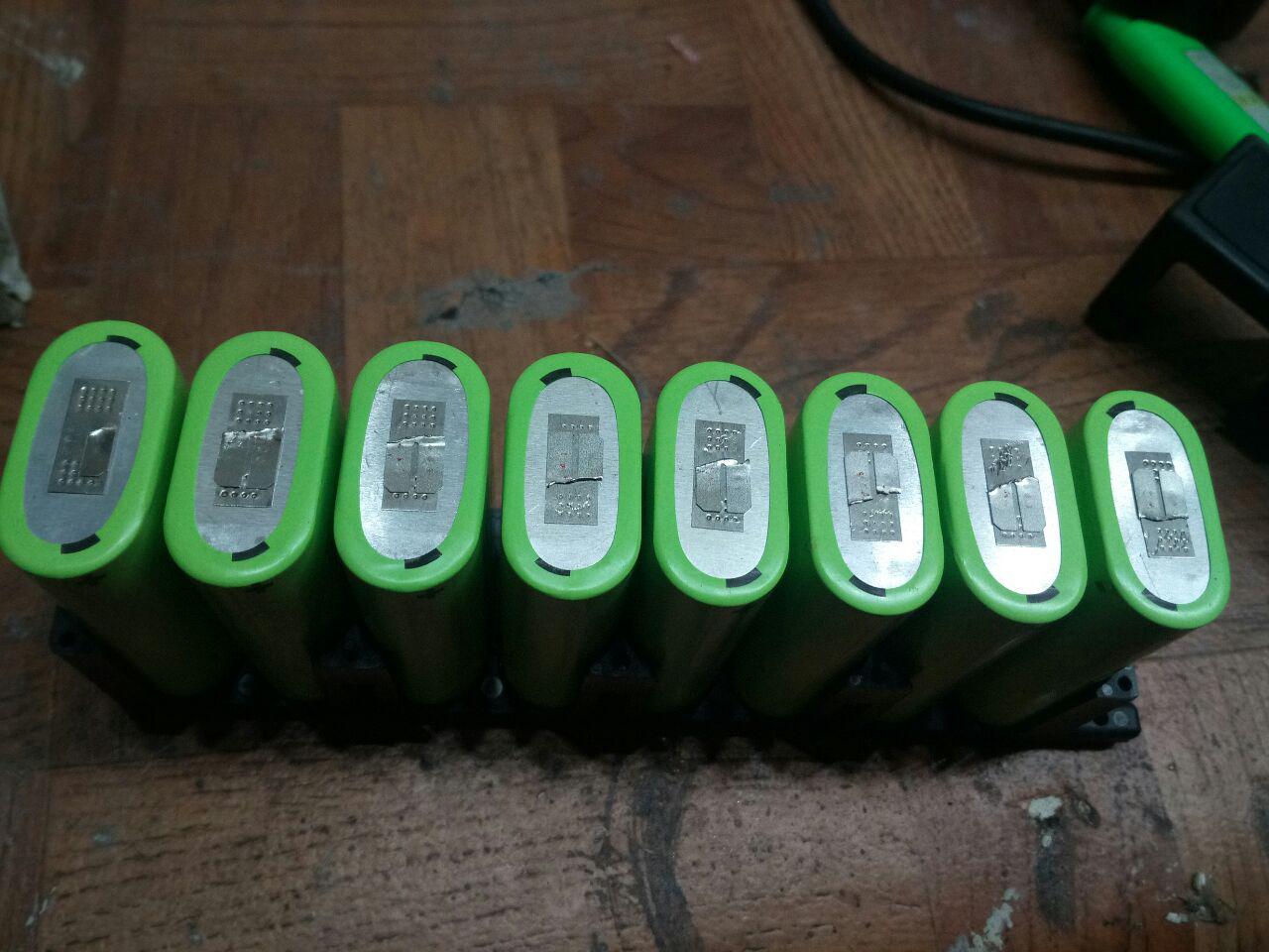

на + есть и стандартная привареная ленточка и я когда розделяю оставляю и ту которой они и в блоке сварены , такчто запаять вполне реально, у меня получалось
photo_2018-11-01_22-29-53.jpg [ 137.01 КБ | Переглядів: 11636 ]
