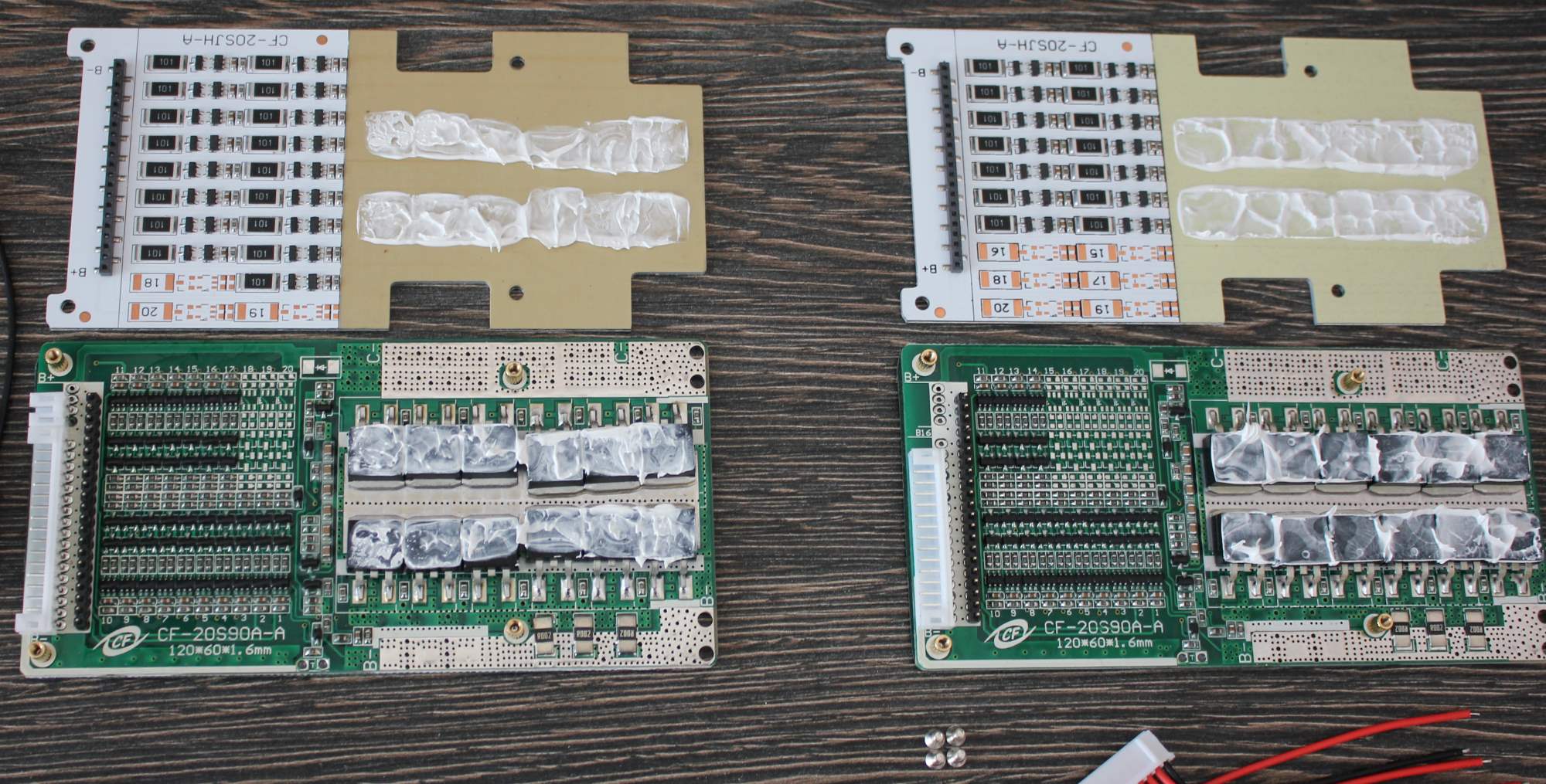

Сегодня менял BMS на аккумуляторе Yamaha X49-E0. В наличии не было на 7S, а то что предлагают на OLX имеет нижний порог по отключению 2,5В поэтому решил поставить туда BMS на 14S подключив только 7 каналов. BMS отлично работает. Нижний порог по отключению 2,8В, напряжение балансировки 4,168В. Балансировочные провода оставил нетронутыми. Когда человек решит перейти на 10S-14S, BMS 45А номинального тока и 90А пикового будет у него в наличии.
Yamaha X49-E0.jpg [ 110.71 КБ | Переглядів: 9889 ]
Качественные недорогие BMS которые можно брать на вырост. Можно использовать любое кол-во каналов. Хорошо сочитаются с пакетами LG 15Ah
14S -560грн 12 полевиков ssft6808 ток балансировки 60mA
17S -650грн. Имеет 12 полевиков HY1908 (6х2) 80В 90А с сопротивлением 7-8mR. ток балансировки 60mA
BMS 14S 16S.jpg [ 327.21 КБ | Переглядів: 9889 ]
