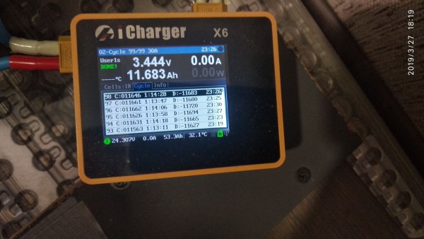

650 циклов пакета LG 15Ah диапазон 4.1-3.2В
График не снимаю, сразу поставил ещё на 100 циклов
IMG_20190327_182101.jpg [ 234.63 КБ | Переглядів: 15622 ]

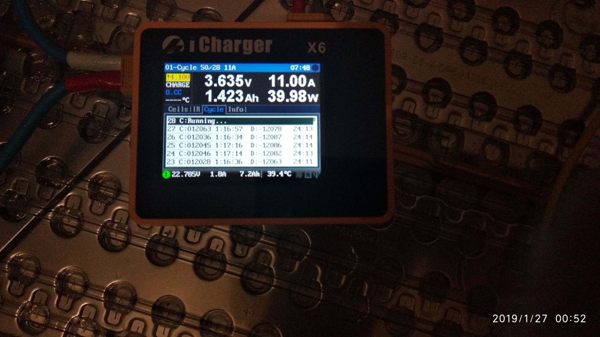

Показания первых 20 циклов
IMG_20190127_005227.jpg [ 237.31 КБ | Переглядів: 15622 ]
#78126Повідомлення 27 бер 2019, 22:05
Что то мне немного не нравится, что D (discharge) почти всегда слегка больше чем С (charge).
Хотел перепостить фрицам, а там сразу такое спалят))
#78127Повідомлення 27 бер 2019, 22:22
А Вы это разницу переведите в проценты и считайте погрешностью прибора.

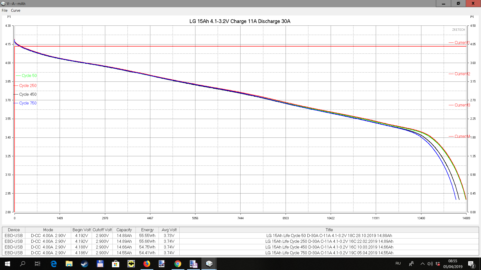

750 циклов пакета LG 15Ah 2013г Диапазон 4.1-3,2V Заряд 11А, разряд 30А. Глубина разряда за 1цикл 11,6Ач
Скриншот 2019-04-05 08.55.21.png [ 91.59 КБ | Переглядів: 15423 ]

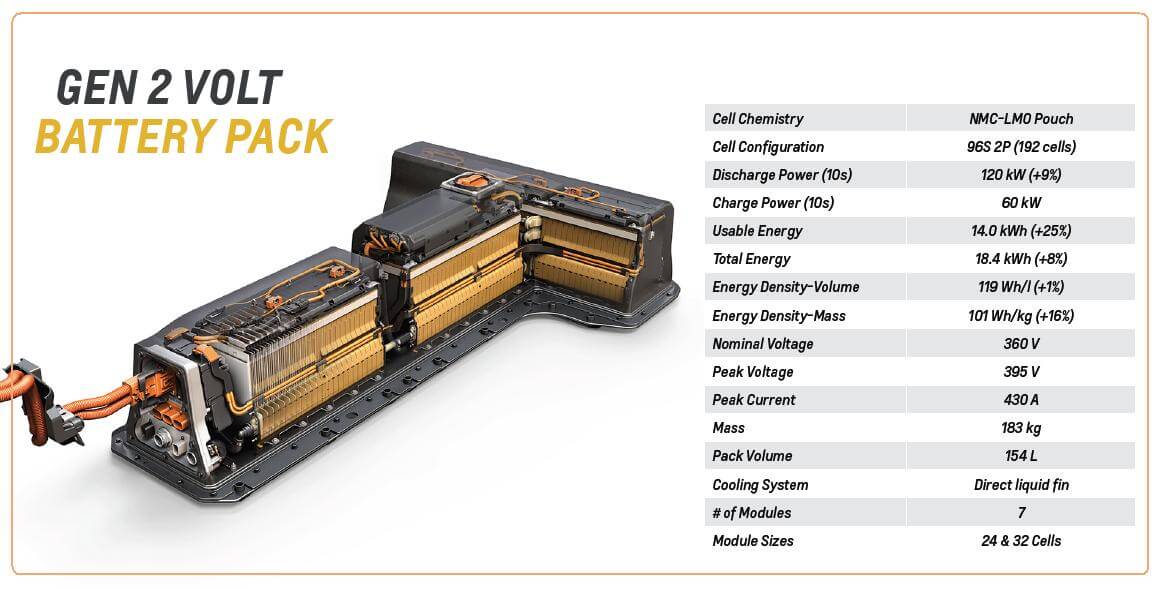

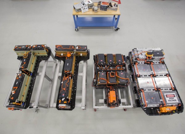

Количество пакетов во всей сборке 288 одинаково ?
#78681Повідомлення 05 квіт 2019, 08:31
leocom51 писав(ла):
В первой батареи по 3р т.е. 288 (45Ач), во второй 2р т.е. 192 (50Ач).
Volt_Bat_Gen1.png [ 187.34 КБ | Переглядів: 15405 ]
Volt_Bat_Gen2.jpg [ 68.77 КБ | Переглядів: 15405 ]
chevrolet-bolt-powertrain-2_002.jpg [ 143.04 КБ | Переглядів: 15405 ]

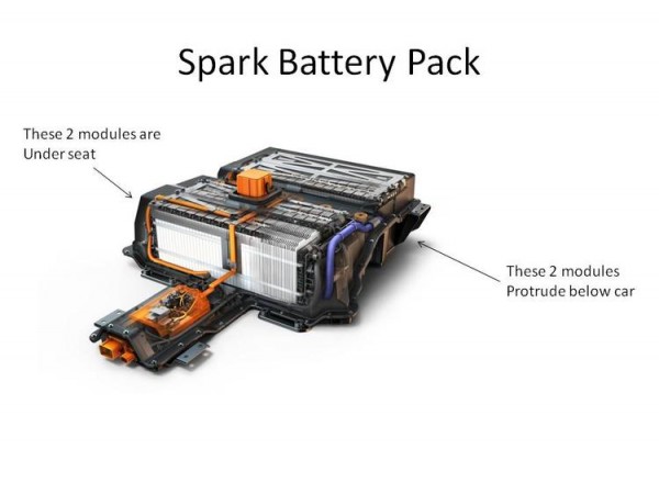

А что за батарея между Болтом и вольтом ?
Spark
Chevy-Spark-EV-Battery.jpg [ 35.1 КБ | Переглядів: 15338 ]
