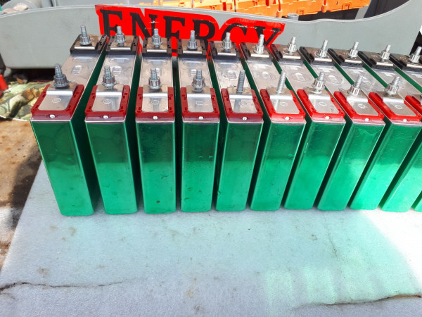

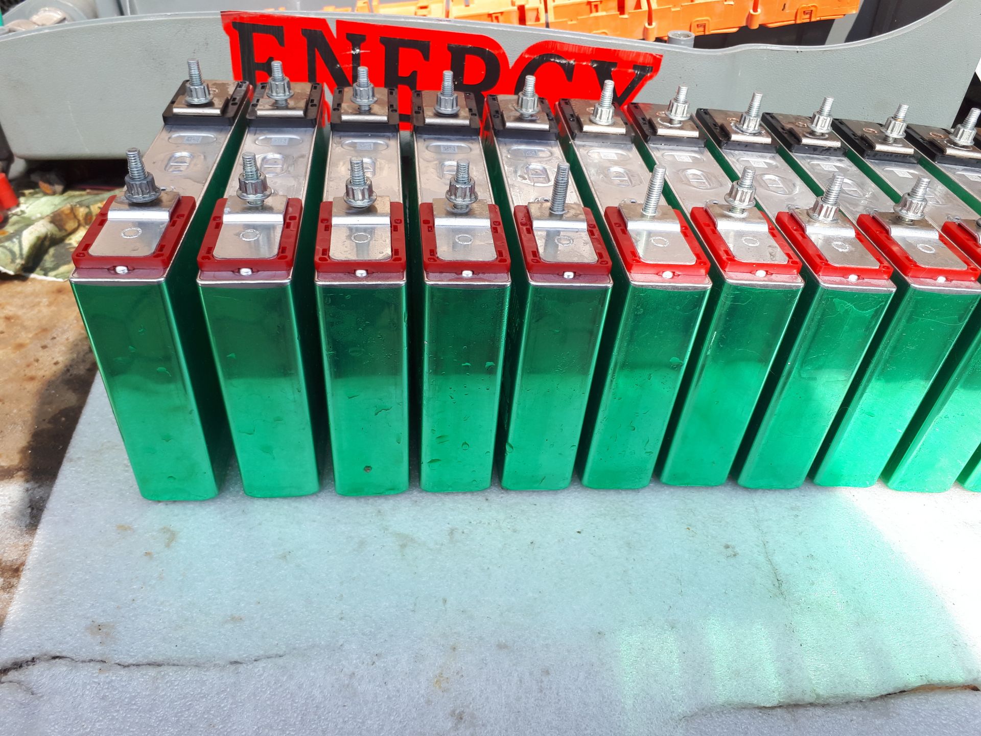

Получил ячейки, приятно удивлён. Хорошо упакованы, с проставками и перемычками. На всех ячейках по 3.51в, не прийдётся соединять в паралель. Соберу батарейку, проверю ёмкость.
P.S.сообщение писал вчера, а отправилось только сегодня утром.
Ячейки были плотно смотаны скотчем и плёнкой. Сегодня размотал и первое огорчение. Ячейки слегка потдуты. Посему вопрос знатокам этих банок- как повлияет раздутие на эксплуатацию на электровеле и на сколько их хватит?
Кто из форумчан покупал эти же ячейки у этого продавца? Отпишитесь.

Kapral88 писав(ла):

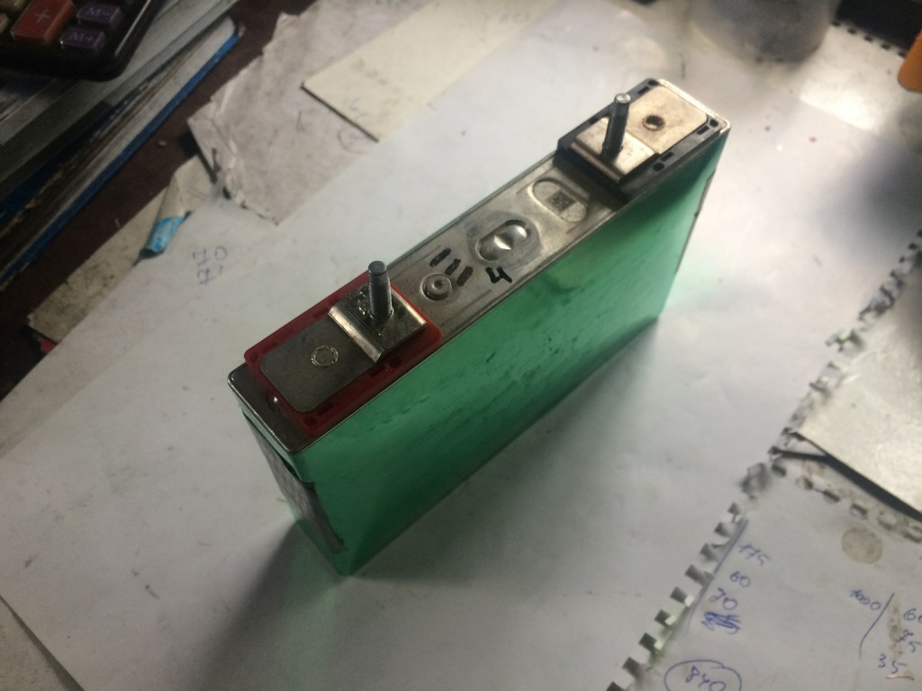

Покупал такие у другого продавца,тоже слегка вздутые. Были установлены на скутер с БМС Ярослава. Через пол-года зимней эксплуатации одна ячейка умерла и потянула за собой свой канал БМС. Ячейка заменена,БМС восстановлена.

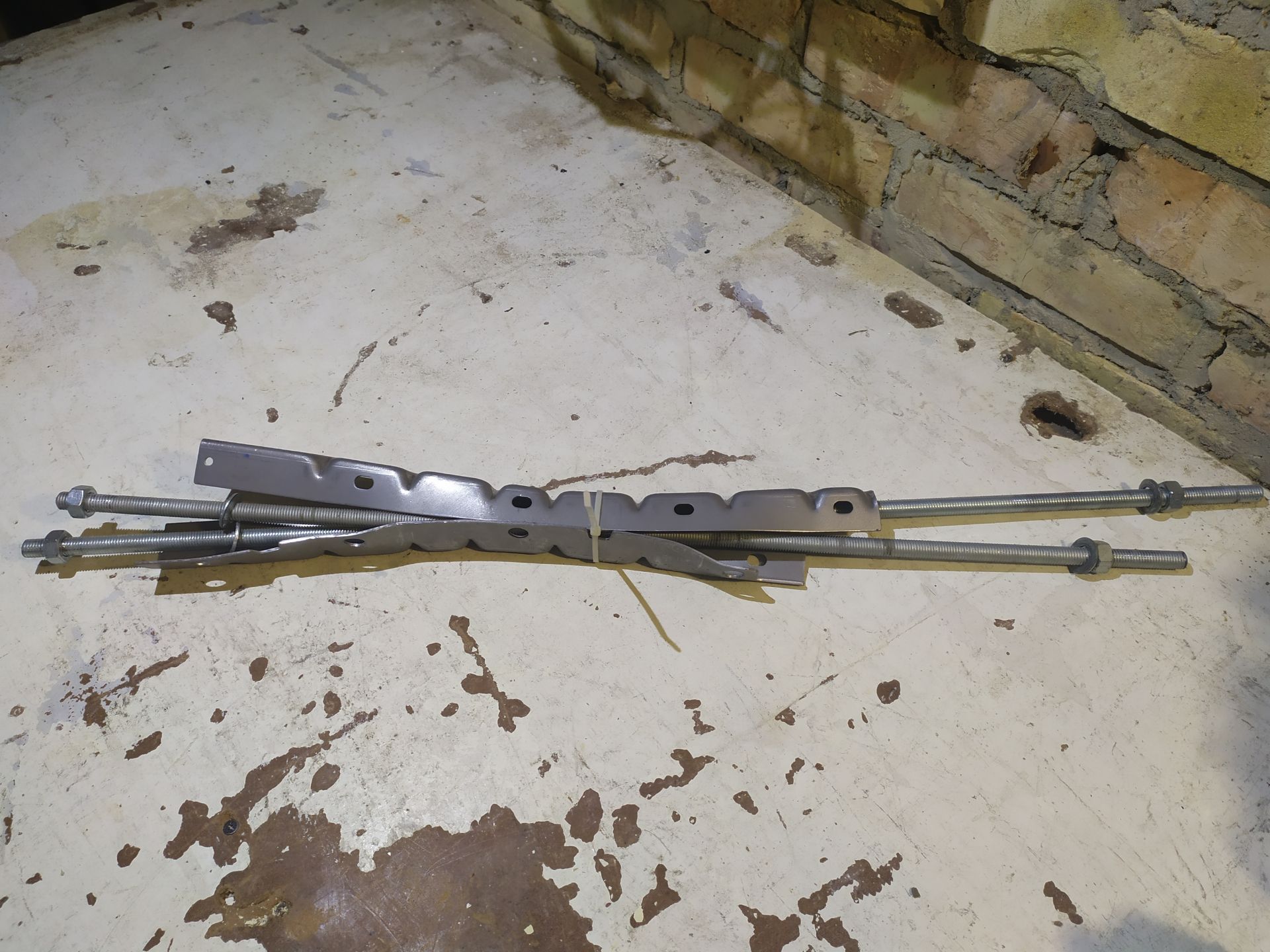

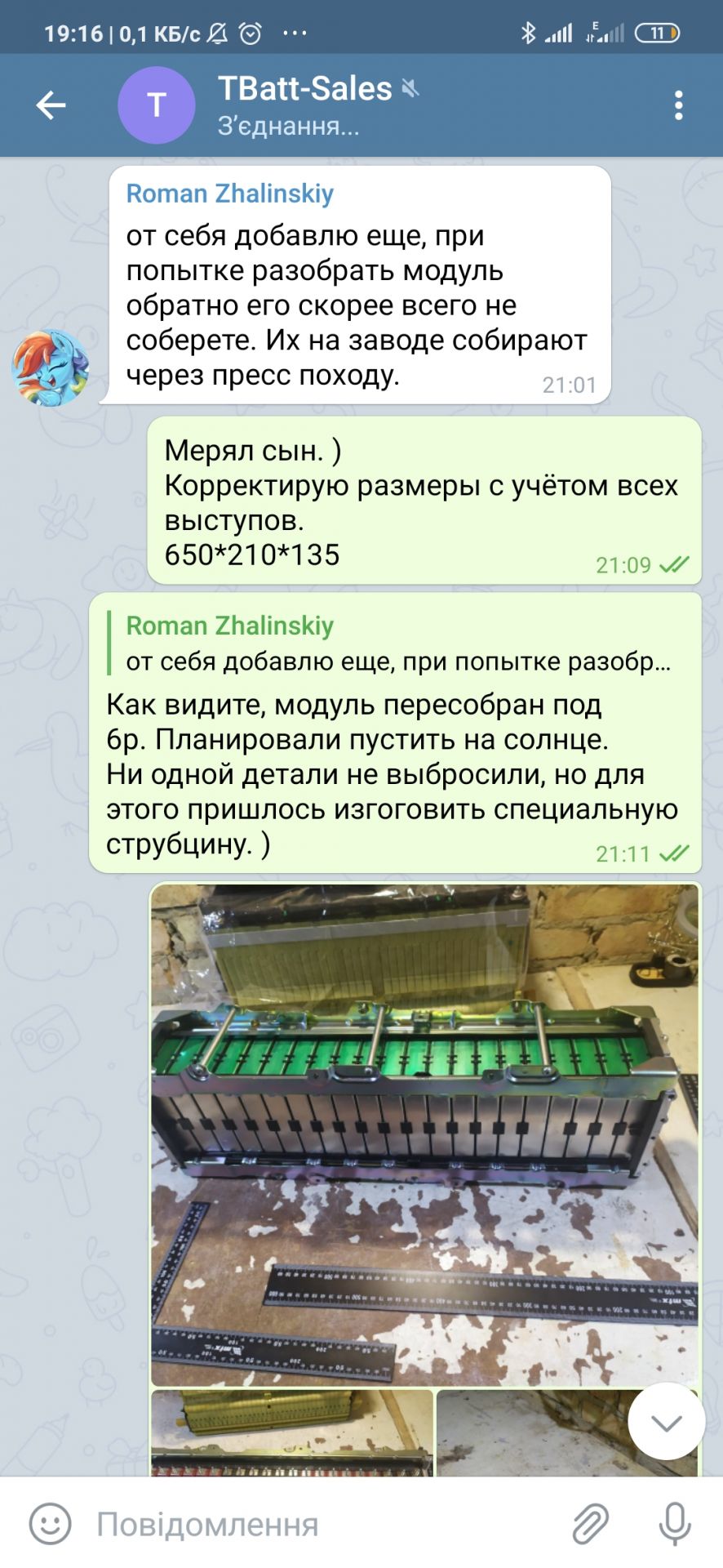

Да, есть у этих элементов такая специфика - торчат немного боковые стенки. Пару раз это обсуждалось в чатах The Marshal-а. Именно по этой причине боятся брать сборки по 21 элементу, так как самостоятельно их не собрать. Специально для этого изготовили специальную струбцину.
Обращаю внимание, что на вздувшийся литий это не похоже: сопротивление в норме, ёмкость не гуляет, стенки легко пружинят.
Для тех, кто пожелает взять сборку в определенной конфигурации - могу собрать.
Выкладываю скрин из канала. Найду ещё подобную информацию - сразу выложу.

Это всё понятно, но как они будут работать на электротранспорте? Я собираю четвёртую батарею с подобных ячеек. Те три правда были из синих банок по 25а.ч. и вздутости не было вообще. Я их собирал без всяких струбцин. А эту пришлось стягивать струбциной. Вот и беспокоюсь, на сколько их хватит, и что б беды клиенту не наделала.

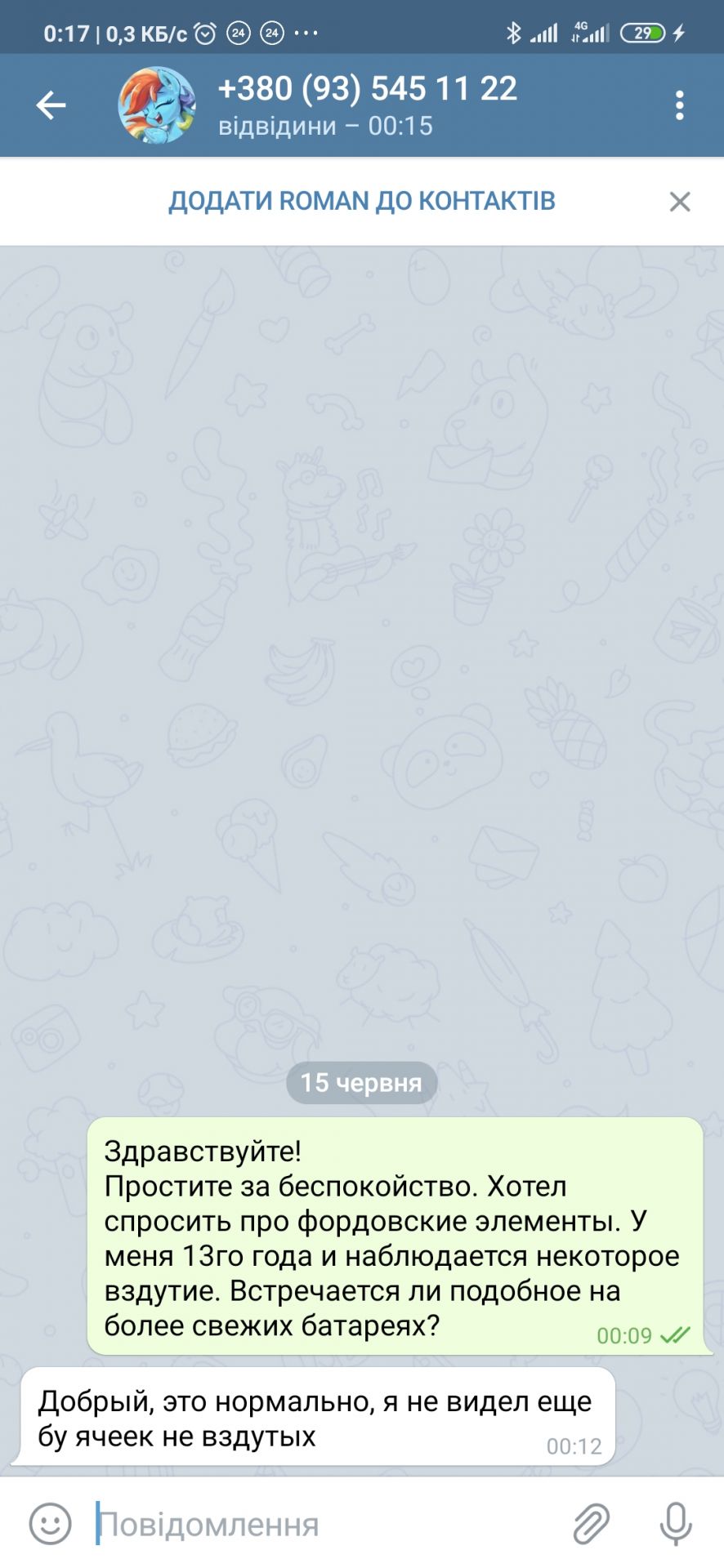

Kapral88 писав(ла):
Ну вот, ребята, которые делают серьезные сборки из этих призматиков. Можно почитать на канале The Marshal-а: https://t.me/TBattSpeek

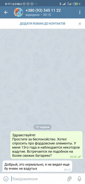

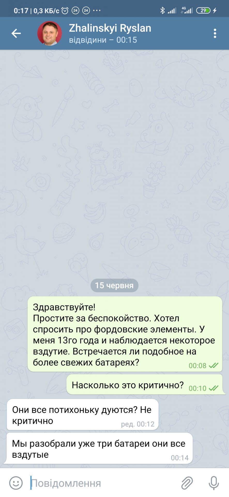

Ответили мне следующее. Фото скринов. :)
В моем дохлом - "вздутость" твердая.

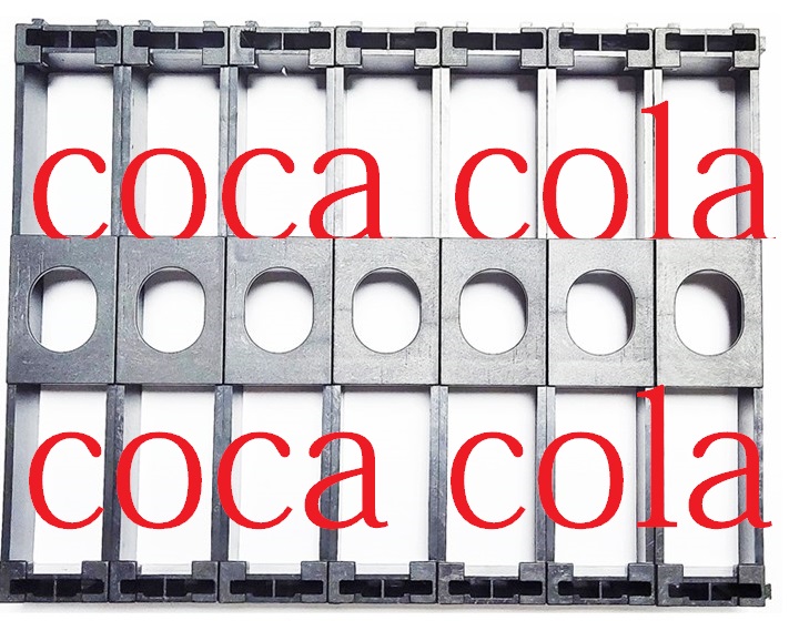

Холдеры для таких ячеек 27*148, взял на пробу 8шт

А где брали и по чём? Я так понимаю самопал на 3d принтере?

Звідки: г. Киев, Украина
Дякував (ла) 27 Подякували 11
Мій електротранспорт: Peugeot Partner Electric, Renault Kengoo Electric 2002
akronix писав(ла):
Они используются без проставок?

Дякував (ла) 4 Подякували 18
по 20грн штука, для ячейки нужно 2шт, холдеры от крупного производителя
ivant писав(ла):
akronix писав(ла):
на выбор 2 варианта: обычные 27*149 или с низким шагом 1, я выбрал обычные 27*149

А ссылкой жалко поделиться?
Kapral88 писав(ла):
Вы не сможете там купить, у вас есть wechat?
