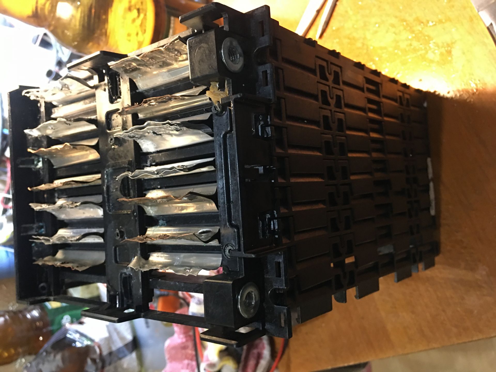

Доброго всем. Не откажите в добром слове. Ковыряю своего форда.точно знаю,шо шото бахнуло, но пока не вижу (но не все еще расковырял). Как определить разгерметизацию? Может на пару сек в ведро сводой,при этом может зарядку дать? Второе.v=3,75-R=2,75 . V=4,095-R=3,2-3,5. Как комплектовать АКБ и на каком R лучше вааще не ставить? Третье. Шо Вы скажете по поводу кандеров в поралель с АКБ? Батарея 4*5 .V=15,5-20v.

вопрос конешна интересный. и подан замечательно( особенно про ведро с водой мне понравилось). esr тестер если есть то мерять все банки. если с разбором геморой (а с пакетами так всегда) и визуальный тщательный осмотр не выявил подтеки или следы нагрева холдеров то можно попробовать заряжать но без ведра а с тепловизором
если тестера нет то ничего вы не найдете не разобрав полностью
если пакетов по два в паралель и один в паралели плохой то это должно отразится в диагностическом ПО.
в общем ютуб вам в помощь или ищите профессионалов но таких чтоб давали гарантию потом

самый простой способ без приборов зарядить все до 4.2в и посмотреть через сутки саморазряд
когда ничего не покажет надо измерять сопротивления должно наверно быть 0.5-1.5мОм на двух паетах в паре
или емкость в самом конце
разгерметизированый пакет ваняєт сильно литиєм и фольга чуть вздутая будет

Звеняйте шо одразу не все поянив. Банки я расковыриваю, сопротивление каждой указал. 1,0- нема вааще.лучшее шо маю-2,99. Но изначально я сотворил тупость. В корыто АКБ уходил антифриз. Я от компрессора подал 1 кг в рубашку охлаждения, а корыто наполнил водой. Несусветная тупость. У меня сейчас все пластины в белом налете и платы, к кот. Паяются пластивы тожо. От разборки никуда не дется. Нашел вздутый,нашел без уха,2 проткнул сам, а дырявого нема, не бачу. Того і питаю. Осталось расковырять 3 АКБ 4*5. І попереду сборка,тогоі питаю і про сопротивление також. З якаго R- на мусорку

За совет проверить- дякую. Тепловізора- нема, тому шось треба по-колхознее. Бахнуло воно коли я дав тапку в пол- добре дав. Одразу вискочіла Р-006А- нарушена изоляция проводов. Поміряв тестером + і - на кузов ,на - утечка.+ на кузов- 45v, а- гуляет 35-75v. Минус приходит с нижнего АКБ. Снял, заглянул,а внутри кака, к тому же ушел антифриз, сгорели нагреватели, они и на печку. Нагреватели общие, при t ниже+10 открывается клапан на подогрев АКБ во время зарядки, и при минусе на улице она тупо перестала заряжаться. Як не крути- пора ставать.верхний АКБ оказался тупо закольцован, никто при продаже даже не намекнул. Ну вощщем дета так. С паяльником я дружу с детства, 30 лет электриком на СТО, а с электричкой столкнулся впервые, тому дуже не критикуйте.
