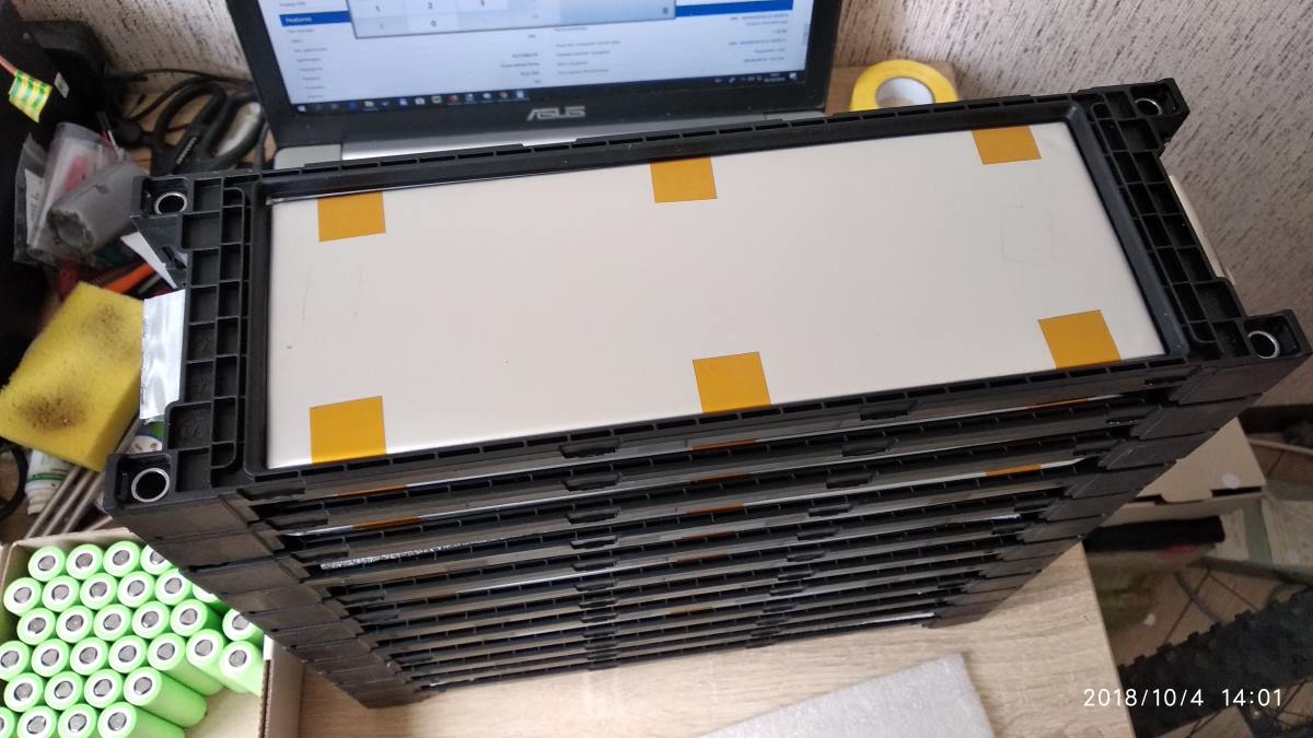

А що за пластикові холдери на 48Аг пакети? Можна фото і холдера і пакету?

babac писав(ла):
Найближчим часом зроблю заміри, фото і тести.

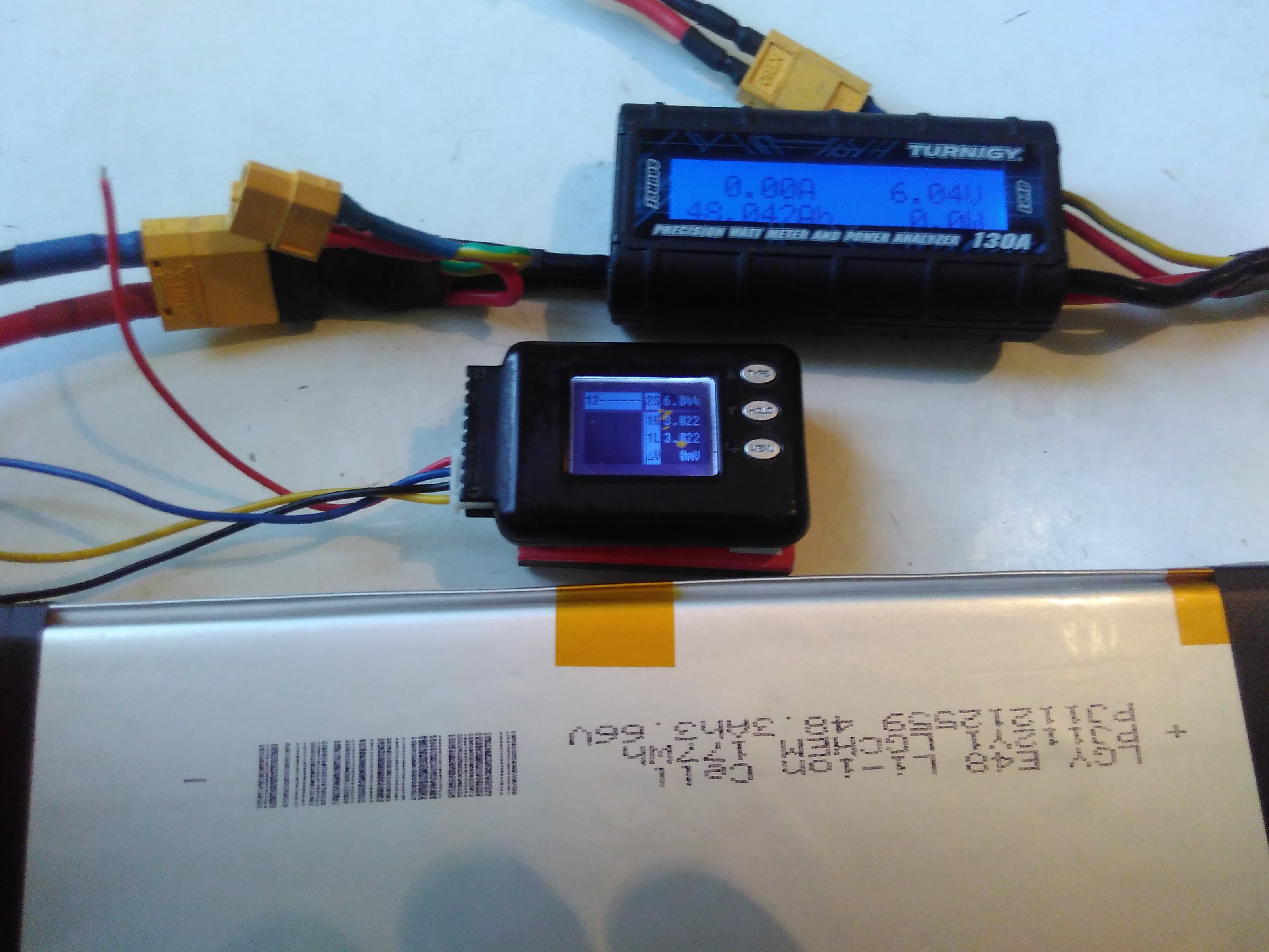

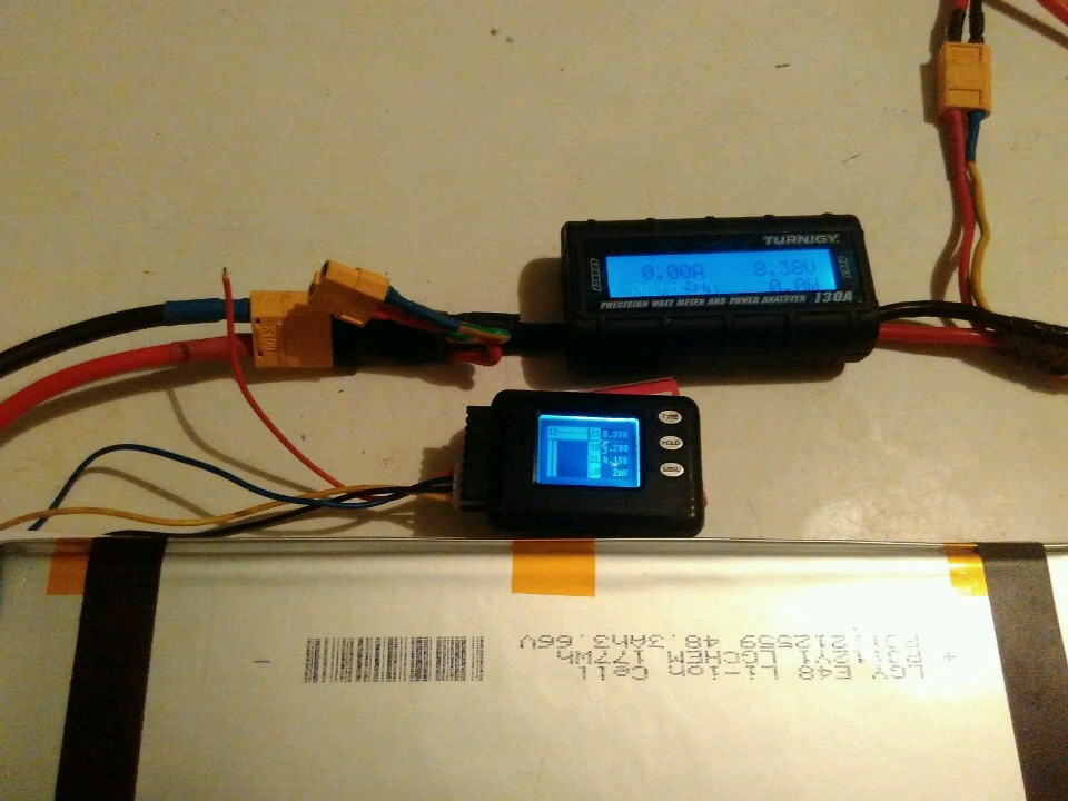

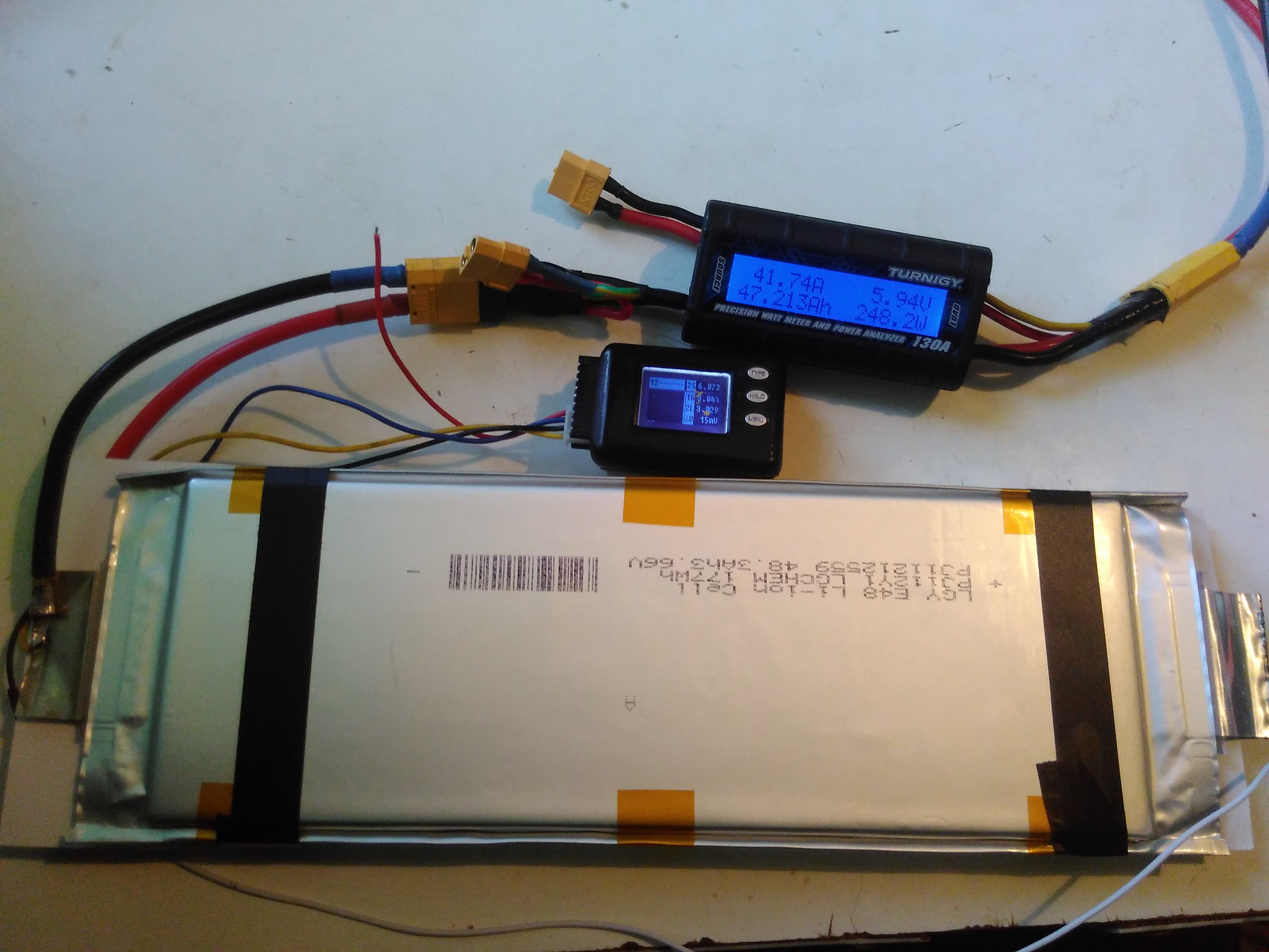

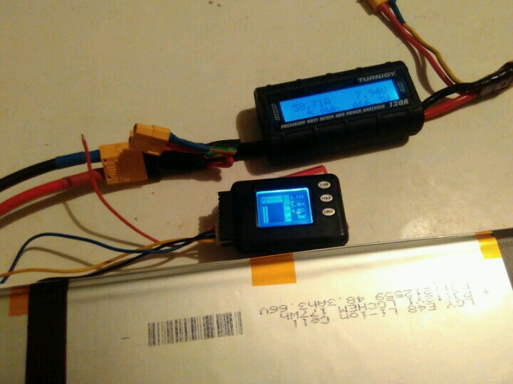

В связи с большим количеством запросов оттестил 48 Ач ячейки.
Предварительньіе данньіе (фото вьіложу чуть позже) для уточнения ценьі:
Емкость - 47,8 Ач (в диапазоне 4,2 - 3В),
Внутренее сопротивление - 1,2-1,5мОм ( в 80% цикла меньше или равно 1,2мОм).
Ток теста (в средине цикла) - 51,2А (от 59А до 40,1А).
Стоимость - 24$/шт.
#67181Повідомлення 05 жовт 2018, 11:40
Звідки: Kyiv, Ukraine
Перед стартом
IMG1.jpg [ 141.53 КБ | Переглядів: 8225 ]
Старт
IMG2.jpg [ 69.21 КБ | Переглядів: 8225 ]
За минуту до финиша
IMG_20181005_071413.jpg [ 968.57 КБ | Переглядів: 8220 ]
После снятия нагрузки
IMG3.jpg [ 762.07 КБ | Переглядів: 8225 ]
Средняя просадка 0,08-0,05В

Я так понял, что это б.у? А что за холдеры к ним?

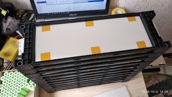

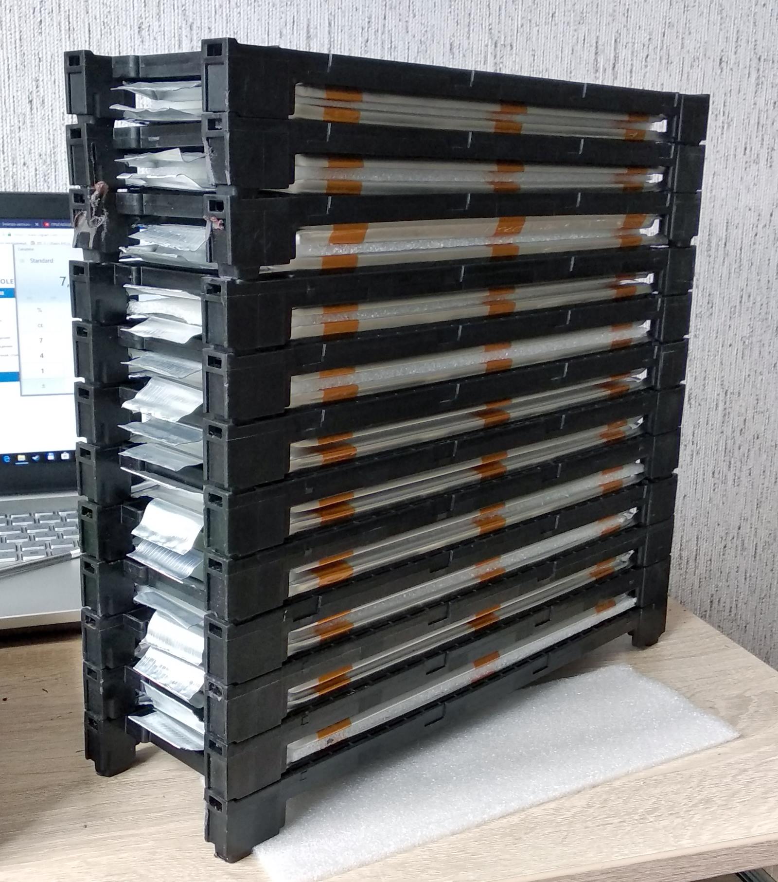

Kapral88 писав(ла):
IMG_20181004_140128.jpg [ 344.67 КБ | Переглядів: 8121 ]
IMG_20181004_140140.jpg [ 105.74 КБ | Переглядів: 8121 ]
