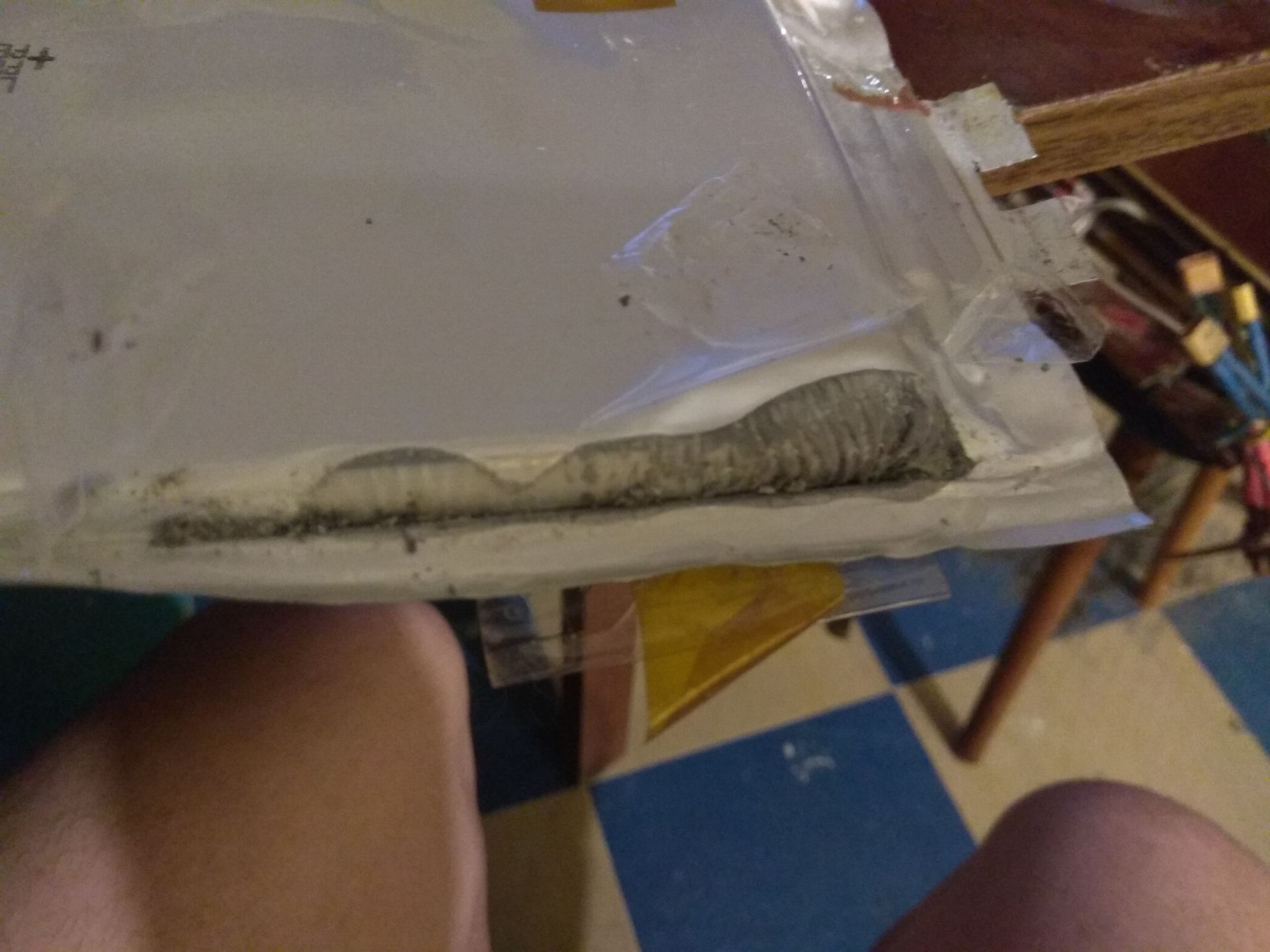

добрый вечер .не пойму что это было .
сегодня почувствовал запах гадости из аккумулятора . разобрав его увидел такое (см фото) . может кто подскажет что это ? а главное какая причина случившегося ?
это мой второй аккумулятор ,первый был на монстрах ,
а этот на пакетах lg 48 а.ч купленных у Сергея в декабре прошлого года . разобрав аккумулятор я увидел что этот пакет был слегка вздутый единственный из14- ти

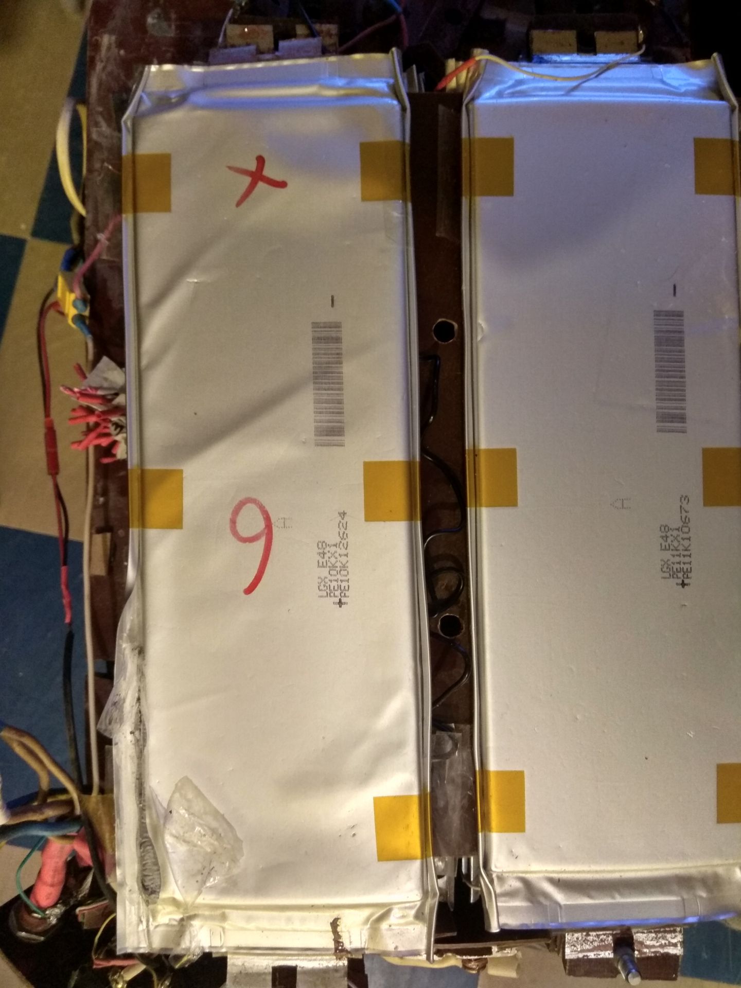

Сергей -хочу приобрести такой же пакет - это реально?
#77002Повідомлення 13 бер 2019, 21:35
Дякував (ла) 3 Подякували 1
вот такой пакет нужен .

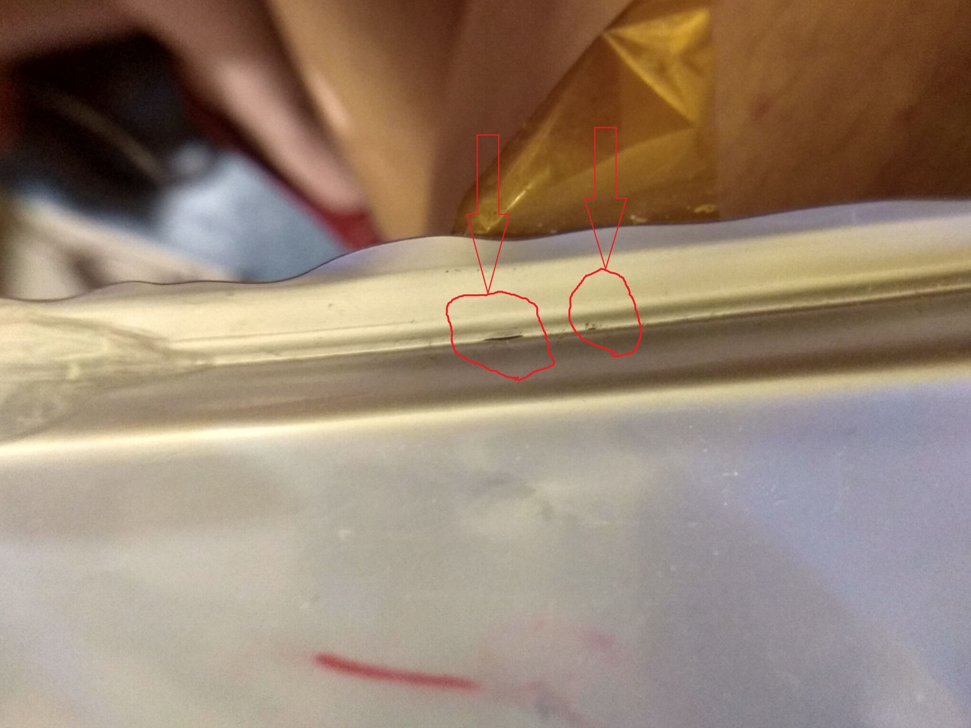

развернув загнутый шов немного дальше аварии я увидел какие то странные непонятно откуда взявшиеся 2-е трещинки .отогнул шов с другой стороны пакета - дефектов не обнаружил .
интересно это один такой пакет или они все по очереди потекут

Интересно от чего это случилось. Похоже как от вибрации все рассыпалось.
#77060Повідомлення 14 бер 2019, 18:37
я тоже сразу подумал что от вибрации . но потом увидел трещины те что на фото - теперь моя основная версия брак какой то. откуда то эти трещины взялись ?
и все проблемы из за того что вытекла гадость с пакета . если б его разорвало после вздутия то это б по другому выражалось - шов бы разошолся. а в моем случае все швы целые и обнаруженные трещины не дают покоя .
#77061Повідомлення 14 бер 2019, 19:01
не могла ж от вибрации гадость из пакета вытекать
#77070Повідомлення 14 бер 2019, 21:20
Если край пакета дребезжал, то материал корпуса мог не выдержать и рассыпался. У каждого материала есть предел прочности на изгиб и количество изгибов. Может от мороза разорвало. Или типа как полиэтиленовая пленка со временем от атмосферного влияния рассыпается.
