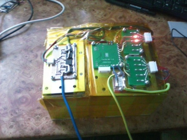

очередная сборка готова и будет отправлена заказчику.

Слева это силовые ключи, маленькая с керамическими резисторами это шунт, со светодиодами это балансиры, в центре это контроллер, правильно ?

100 банок 18650 -10 последовательно и 10 в параллель.Номинальных 36 вольт(макс 42в)и 20 А\ч.
По цене получилось:
1.Элементы 18650 в количестве 100 штук-3000 грн.
2.Работы по сборке 10% от стоимости элементов-300 грн.
3.БМС на 10 ячеек-825 грн с возможностью подключения экрана в дальнейшем.
4.ЗУ 900 грн.
Итого 5025 грн за всё-про всё,кругом-бегом.В аккурат 200 долл. получилось.

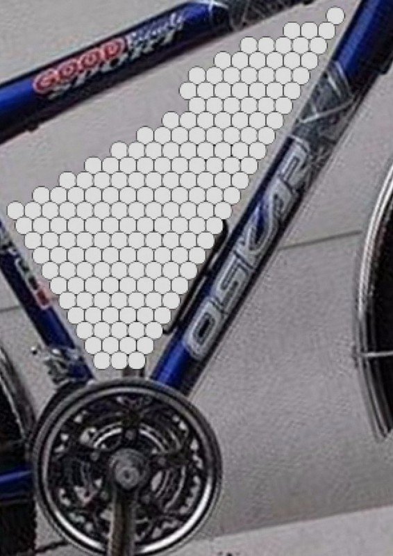

gorar, вы сначала определитесь сколько штук вам в рамный треугольник влезает. Для этого вырежте картонку по форме вашего треугольника, потом возьмите циркуль, и вдоль нижней трубы начинайте рисовать в ряд круги размером 18,5мм. Потом так рядами в сотовом порядке пока всю картонку не заполните.
У меня например влезло впритык 192 штуки (лиферных), советую по краям взять запас на корпус и прокладки.

Или вот так, я себе считал здесь, не много разобравшись. http://epowerbikes.ru/archives/2105
