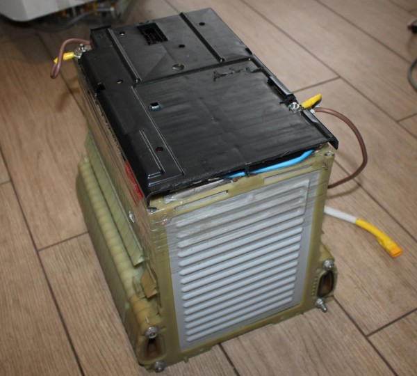

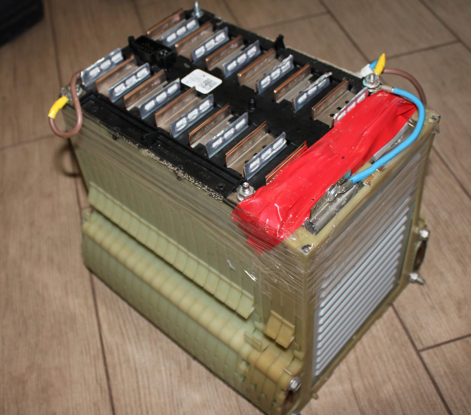

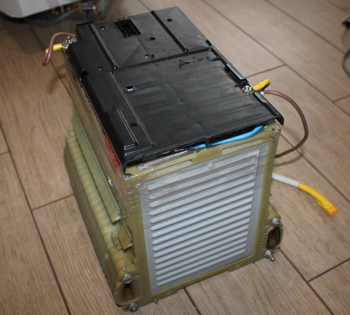

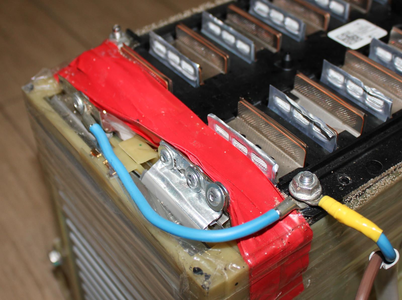

Добрый день.Помогите разобраться.Интересует 72 вольта 50 ампер во сколько мне обойдеться батарея из вашей сборки.С Уважением
 Заголовок повідомлення: Re: Продам батарейку от Chevy Volt
#66373Повідомлення 23 вер 2018, 18:26
72в.×50а=3600вт. Итого 2 модуля по 2 кВт.=680$
#66387Повідомлення 23 вер 2018, 21:25
Небольшое уточнение для delta. Вам нужно 20S на 72В. А 4кВтч имеют 2×12=24S.
#66388Повідомлення 23 вер 2018, 21:43
Я ж не против,4кВт многовато, но вопрос стоял сколько будет стоить из ваших сборок, а там или 3кВт или 4кВт.
#66404Повідомлення 24 вер 2018, 07:28
Поверьте, если человек не знал сколько ему нужно ячеек на 72В из модулей на 6 и 12S то лучше ему "разжевать", а то подключит еще все 24S и потом сюрпрайз - надо с одного модуля 4 ячейки/параллели снимать и что то с силовым контактом делать...
#66409Повідомлення 24 вер 2018, 07:59
Для 20S нужны 14+6 ячеек.
14S катает лодку с мотором
