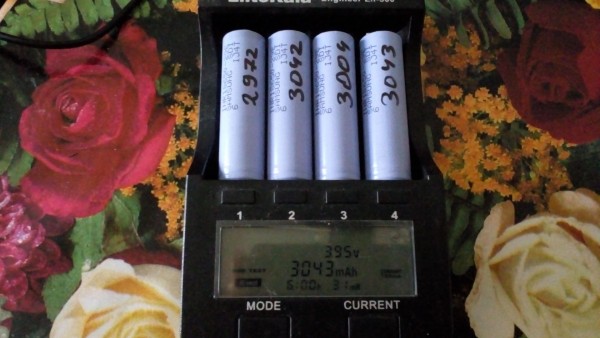

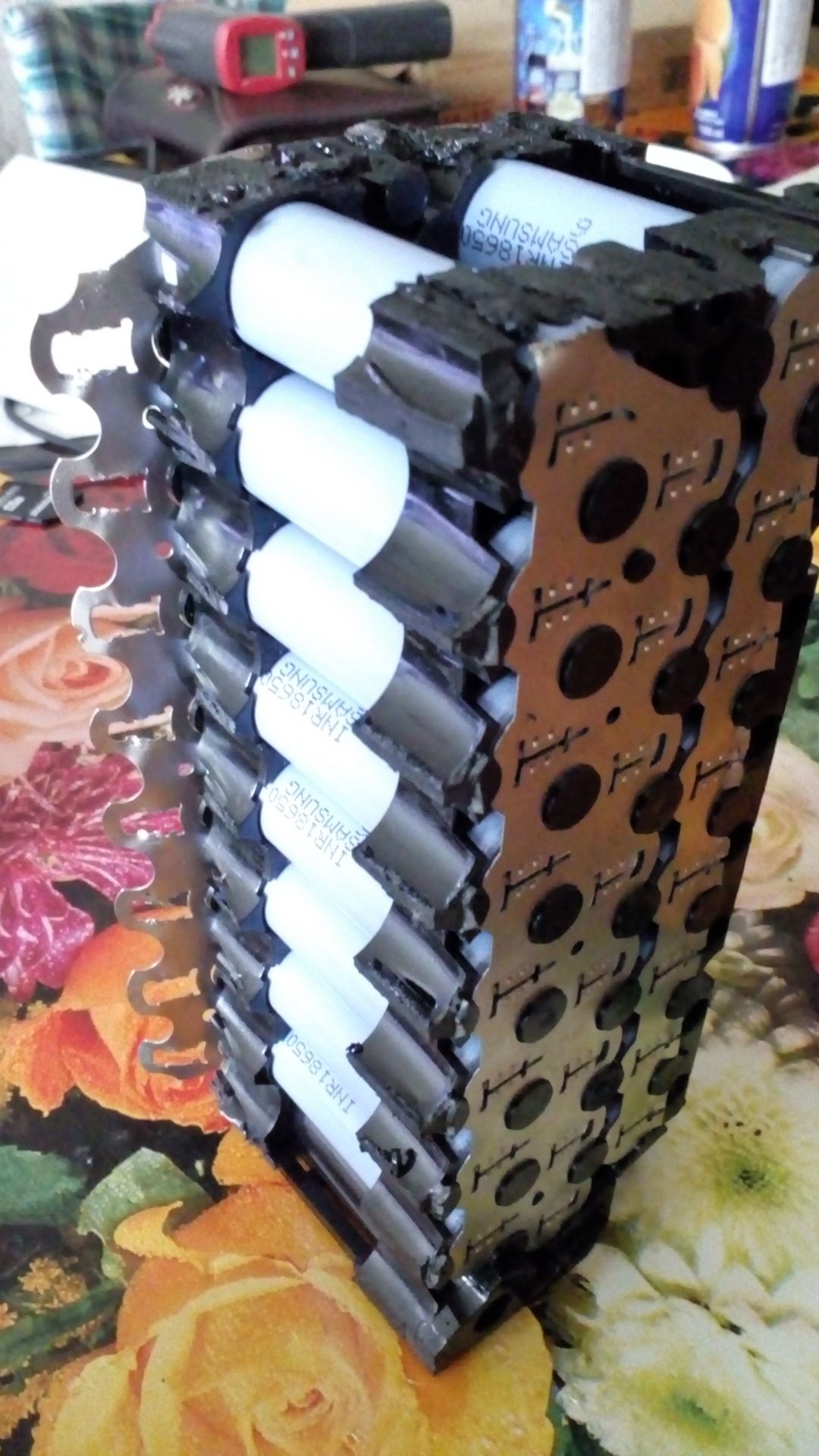

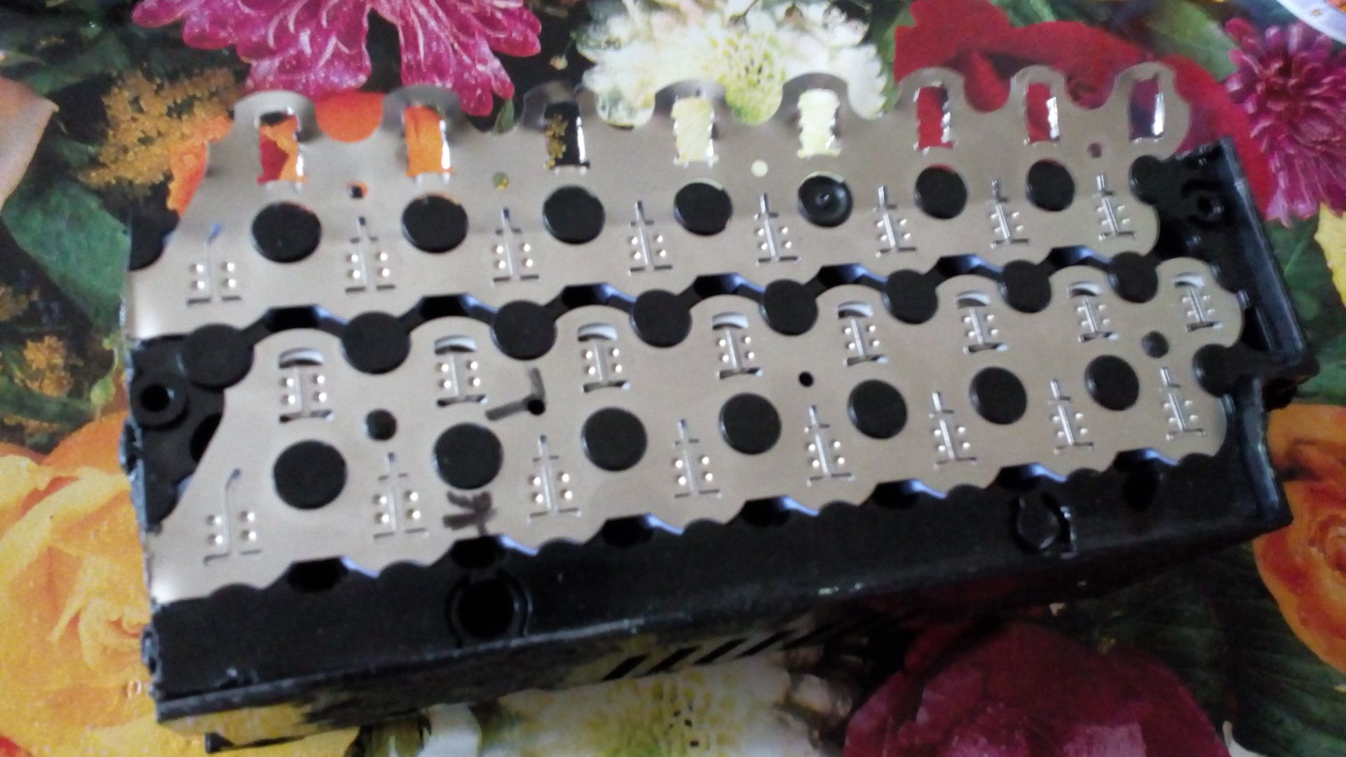

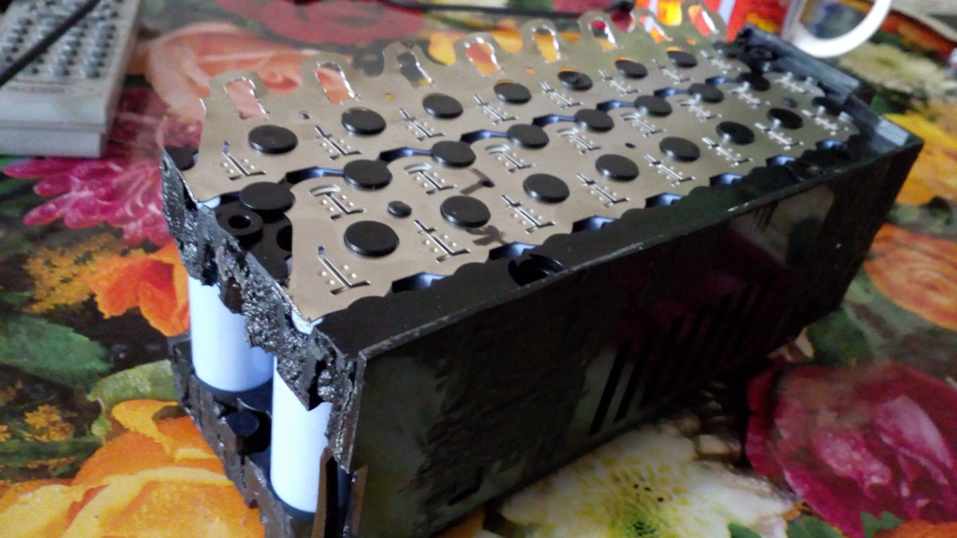

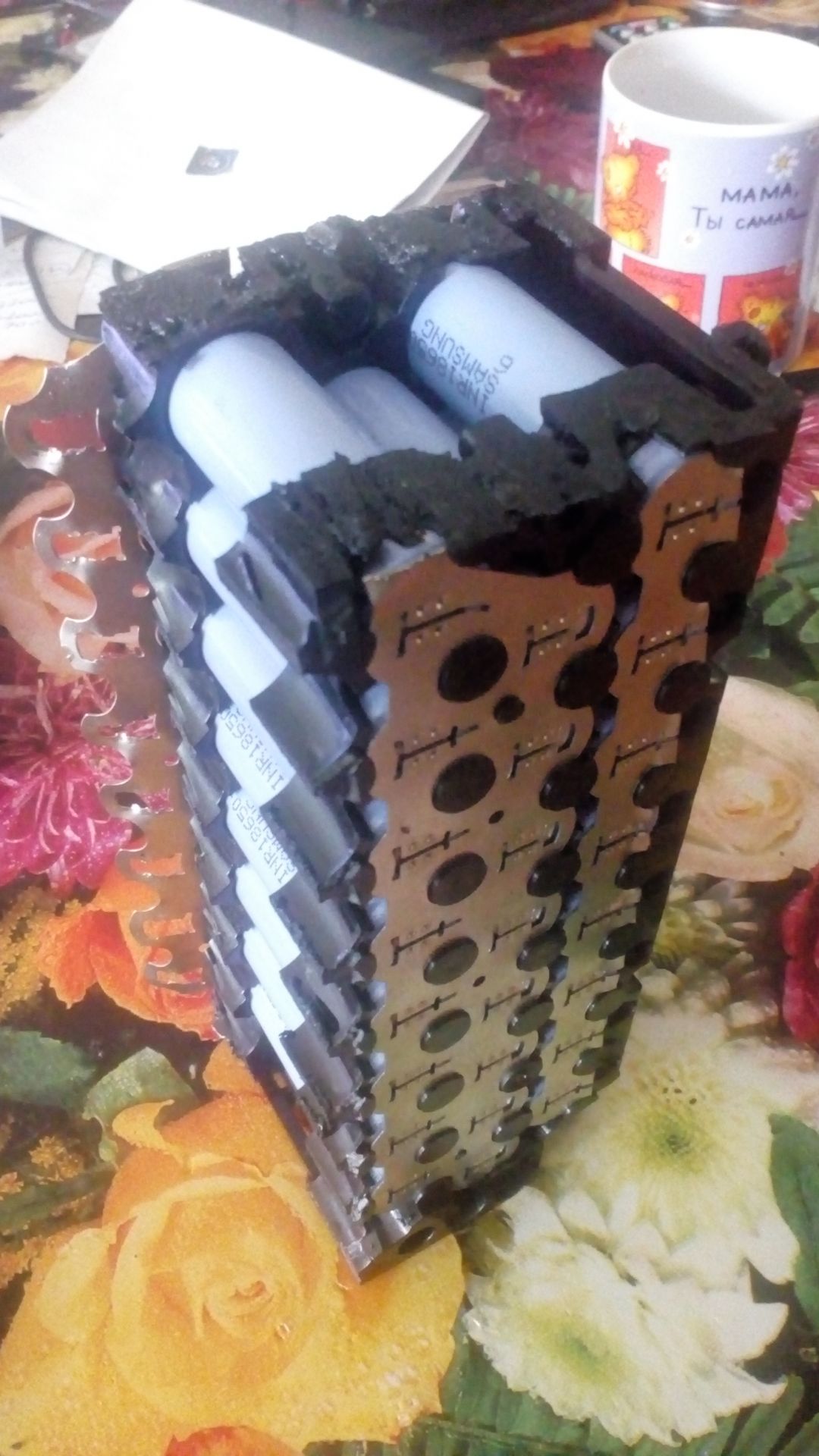

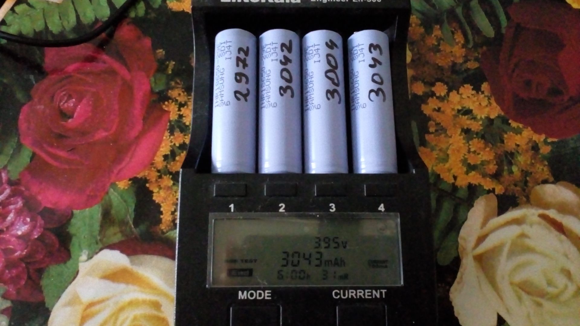

Вчера отламал лишний кусок от части батареи(переделал на 36в).
12в более 20Ач(3s8p=24шт)
один элемент отдает около 3000мАч при разряде током 0.5А
(при тесте на велосипеде элементы отдали более 2700мАч при большом токе нагрузки)
цена 1200грн(24элемента по 50грн)

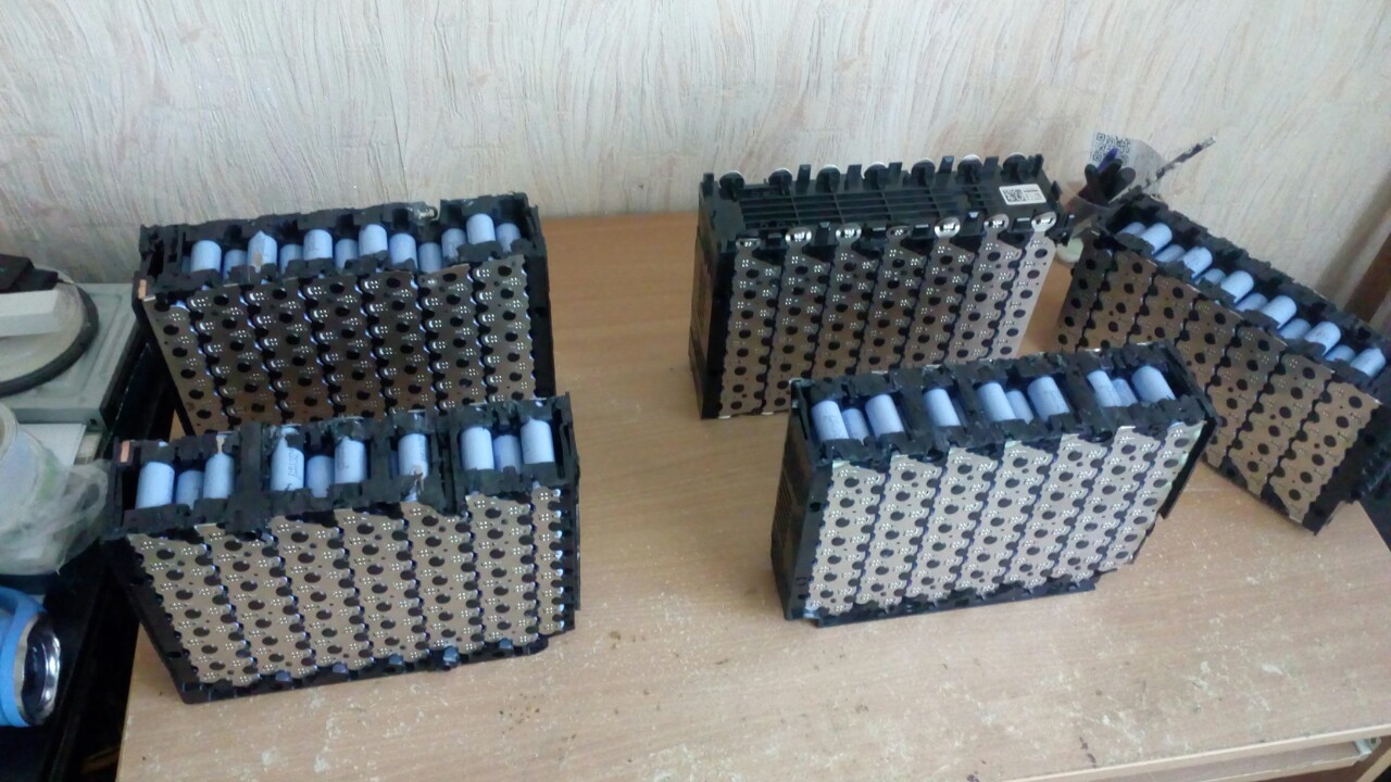

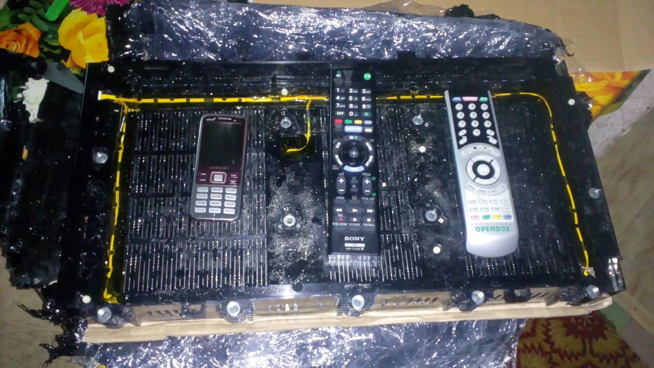

возможно в будущем выкуплю модуль и попробую тут продать,раз такой спрос)))

А с чего такие модуля? Б.у или отбраковка?
 Заголовок повідомлення: Re: АКБ 12в более 20Ач(3s8p) без БМС
#86729Повідомлення 16 лип 2019, 17:56
ИБП батареи наверное....
#86739Повідомлення 16 лип 2019, 20:01
Kapral88 писав(ла):
модули полюбому б/у и судя по тестам не отбраковка,а простое списание.
Но с чего?не поверите))))электроскутер европейский,производство акб ГЕРМАНИЯ.

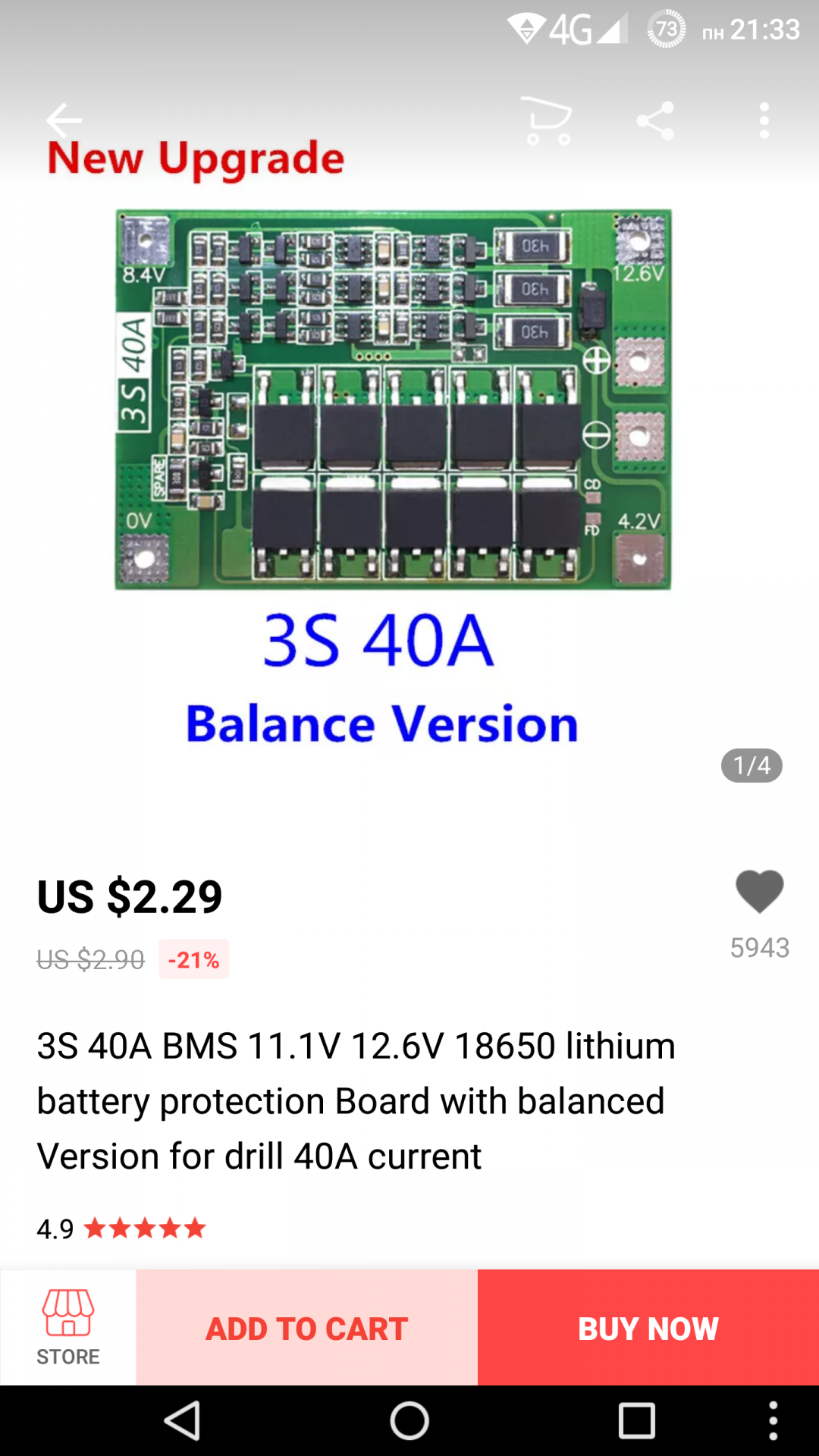

Я понял. Ток будет не большой, мотор 150 Вт 12В. Это с Али подойдёт для вашей сборки?

БМС-ДА,с головой
зарядка,если не нуждаешься в быстрой зарядке то и 3А с головой,что б зарядить за ночь.

Унылая БМС.
https://ru.aliexpress.com/item/32956623617.html?spm=a2g0o.productlist.0.0.61bf4f4bolvnno&algo_pvid=4335d0ca-7d5b-449a-87c8-d3183b76c2b0&algo_expid=4335d0ca-7d5b-449a-87c8-d3183b76c2b0-0&btsid=1f7d215f-0577-46f3-a175-0c130616c43b&ws_ab_test=searchweb0_0,searchweb201602_2,searchweb201603_53
Мне такие импонируют
#88330Повідомлення 12 серп 2019, 20:56
кому что нравится)))))
о вкусах не спорят,но спасибо за ссылочку.
но цена вашей за 340грн на 35А.
да она дороже но построена не на DW01 , там порог по балансировке 4,17 где то, по нижнему уровню 2,9 на ячейку :roll:
