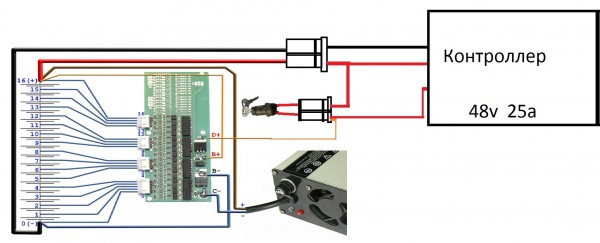

Хочу електротранспорт: Элекпроприставку к инвалидной коляске
У меня такой контрололер с выходом на ключ зажигания с силового разьема , на схеме правильно ли я обозначил подключение провода слаботочки в моем случае? не хочется напартачить себе. прошу строго не судить ибо нет опыта в подобных делах.
Безымянный.jpg [ 215.49 КБ | Переглядів: 13641 ]

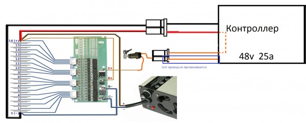

немного не так :) Не нужно было перерисовывать схему, а просто определить, который из двух проводов в разьеме ключа зажигания есть слаботочкой. если подключить "не тот", не сгорит ничего, просто работать не будет, так как +бат будет соединент с +бат :)
В инструкции к плате это описано:
Канал управления зажиганием подключается так: точка «B+» (Battery) подключается к плюсу батареи или к любой точке проводки, которая неразрывно соединена с плюсом батареи (как удобней). С точки «D+» (Discharge) снимается напряжение для управления цепью включения контроллера, которую привычно называть «зажиганием» или «слаботочкой».
Обратите внимание: имеется ввиду высоковольтная «слаботочка», на которую нужно подать напряжение батареи через замок или кнопку включения для того, чтобы включить контроллер. Не путать с низковольтной (+5 или +12В) цепью.
Типичная схема включения (зажигания) контроллера представляет собой 2-контактный разъем, контакты которого нужно замкнуть, чтобы подать питание на понижающий преобразователь контроллера, запитать его микропроцессор, драйвера и прочую маломощную периферийную электронику (датчики холла, ручку газа и т.д). Этот разъем необходимо будет подключить к устройству в точке «D+» следующим образом: точку «D+» необходимо подключить к одному из контактов кнопки включения или замка зажигания. Второй контакт кнопки или замка необходимо подключить к одному из двух контактов разъема «зажигания» контроллера. Определить необходимый просто: один из контактов соединен с «силовым» «плюсом» напрямую - он лишний. «Плюс» теперь будет поступать не напрямую от батареи, а через ключ, которым управляет устройство. В случае выхода напряжения за допустимые границы устройство отключит питание слаботочной части (выключит зажигание).
словами иными, берете контроллер, обязательно отключенный от батареи и с разряженными сиовыми конденсаторами, чтобы на них не было напряжения в момент проверки. Берете тестер в режиме прозвонки, один щуп на толстый красный, а второй тыкаете поочередно в тот разьем, куда ключ или кнопка зажигания включается. Нащупываете тот, который звонится накоторотко с батареыйным силовым. Его нужно будет перерезать, и тот конец, который идет в контроллер - заизолировать, а тот, который в разьем - подключить к D+, чтобы в результате протекал ток по цепи, как на оригинальной схеме.

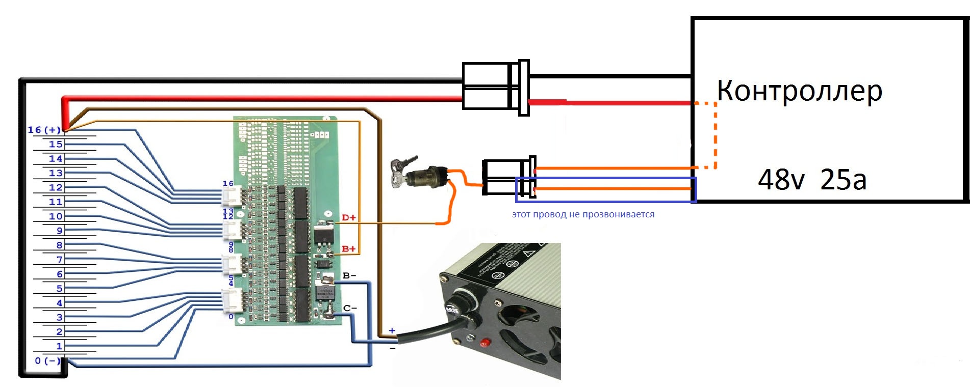

резать не обязательно :) можно "выщелкнуть" один контакт с разьема, идущего на ручку газа, и на него подать D+, главное - понять принцип. на схеме пунктиром обозначил внутреннее соединение одного из контактов с батарейным проводом. и где нужно разьединить - тоже обозначил. Но будет это на стороне контроллера, или на стороне ручки газа - все без разницы.
2pin.jpg [ 193.07 КБ | Переглядів: 13616 ]

по исправленной схеме можно уже подключить?))

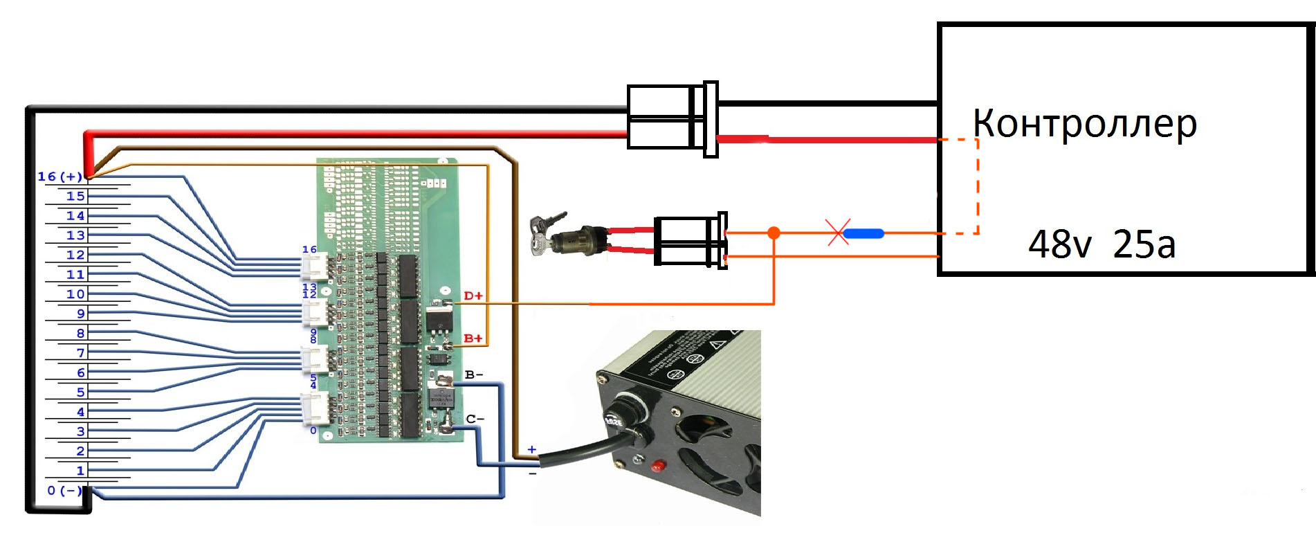

три провода - это +5В, земля и сигнальный. их трогать ни в коем случае нельзя! Я имел ввиду, тот двухпиновый разьем, который идет на зажигание. Обычно кнопка включения расположена в одном корпусе с ручкой газа, я поэтому так написал. Имелось ввиду - зажигание только.
Не понимаю, в чем поблема?
- если на зажигание идет с контроллера два провода, то один из них внутри соединен с батареей, его просто не нужно использовать и все.
- если на зажигание идет провод с 3-контактного разьема питания два толстых черный и красный, и один тонкий красный или оранжевый - использем полько последний, вынув его из разьема.
- если в контроллере зажигание имеет только один провод - используем его.
Цепь дожна быть всегда одинаковая: D+ -> выключатель зажигания -> вход зажигания в контроллере. Только один провод должен идти в контроллер. Соединение с плюсом другого проводка, как в первом случае, делают только для удобства подключения выключателя зажигания на бюджетных контроллерах. На маломощных (до 12А) его вообще соединяют наглухо в разьеме питания, а выключают само силовое питание. В более дорогих контроллерах отдельный провод. У вас первый случай. Не вижу проблемы "нащупать" лишний и просто не использовать.
Должно быть как то так, только определить один из двух проводов в разьеме:
2pin2.jpg [ 191.21 КБ | Переглядів: 13603 ]

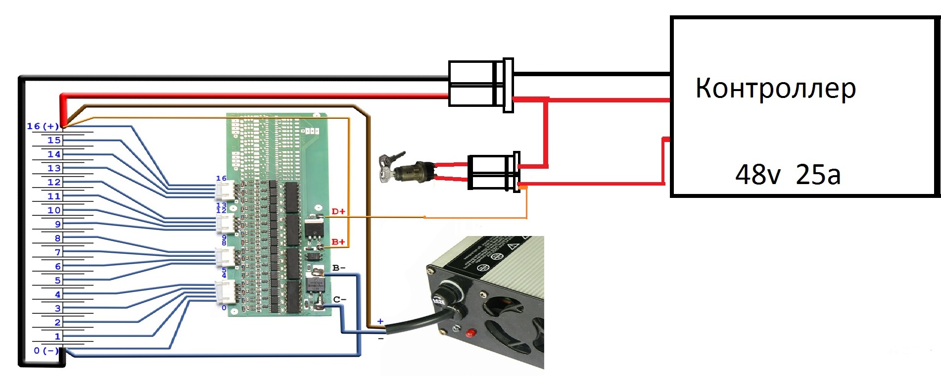

результат прозвонки тестером
2pin2.jpg [ 242.74 КБ | Переглядів: 13550 ]
#53260Повідомлення 02 бер 2018, 13:21
RaSSeL писав(ла):
Смотрите, на данном разъеме на одном проводе есть напряжение равное напряжению на батке, на втором нету. Вот в тот на котором нету, и надо подать напряжение с БМС как и показал mr.Dream. А тот на котором оно есть, просто не задействуйте и все.
