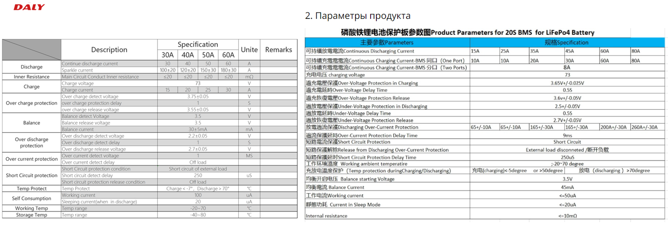

Китайська, червона БМС). Зі слів продавця з балансуванням 30мА. Ось фото... Розібрав ЗП, підкрутив напругу до 74В, і нічого( Заряд продовжує іти до 3,71В, вернув назад до 73В. Також підключав світлодіод через резистор 30-45 мА, зарядка видає міліампери.

По ходу на ці БМС, практично одинакові параметри...У деяких продавці на аліекспрес, відрізняється - нижнім порогом 2.2В або 2.5В та струмом балансування 30-40мА +-5мА

БМС не відключає зарядку, зарядку зупиняє ЗП, оскільки напруга 73В досягнута. Підкрутив напругу до 74В, заряд пішов дальше, напруга на деяких ячейках піднялася до 3,7В; 3,71В. Згідно мануала, БМС відключає зарядку: нижній поріг на ячейку 2,2В (перевірено), верхній поріг на ячейку 3,75В.
Написав продавцю, дали номер телефона їхнього експерта. Після розмови з ним, вони на ідентичній БМС у себе зроблять тестування, бо толком і самі не знають, як вона коректно має балансувати, які реальні пороги відключення на ячейку. Зі слів менеджера, по заключенню експерта, БМС замінять або повернуть кошти, якщо причина в БМС). Тому чекаю на відповідь! Якщо ні, замовлю іншу БМС!

Если по мануалу 3,75 то попробуйте поднять напряжение до 75 В= 3,75*20
Похоже у меня было. Должно так заработь

Відключення, Розряд - 2,2В на ячейку, або загальній напрузі всієї батареї 54В, що відповідає -2,7Вх20ячейок=54В.
Відключення, Заряд - 3,75В на ячейку, або при досягнені напруги всієї батаре 3,75х20ячейок=75В. Принаймі в моїй БМС так.
Ні до 75В, ні до 3,75В на ячейку, я не заряджав! Тому заряд припинив ЗП, оскільки загальна напруга склала 73В, а зарядному все одно, яка ячейка на скільки заряджена! Ось і все!
Знайшов на аліекспрес БМС з кращими порогами: нижній 2,5В на ячейку, (замість 2,2В), верхній 3,65В на ячейку (замість 3,75В), струм балансування - 40мА. Якщо вірити даним параметрам, ясна річ, що потрібно тестувати!

Напевно так воно і є. Спробую ще підняти напругу на ЗП до 75В, благо накрутити можна до 84В . На ютубі знайшов відео, де також були проблеми БМС з балансуванням, пока не підняли напругу.
Замітив в мануалі, що зарядка на ячейку має бути - 3,75V (позначили зірочкою), ну а дальше просто додаємо к-сть ячейок. Тобто 3.75V*16s=60V; 3.75V*20s=75V і т.д.

Ось для порівняння, BMS LiFePo4 20S, з різними параметрами! Я розумію, що китайці можуть написати що завгодно, і потрібно перевіряти (тестувати), але принаймі, є заявлені ними параметри від яких можна відштовхуватися!

Там де описані кращі параметри БМС для lifepo4, сказано, що балансування має стартувати від 3,5В. В іншому мануалі теж якоби балансування має розпочатися від 3,5В. Жаль, що на звичайній БМС не можна самому задавати параметри, такі як: пороги спрацювання відключення (низ/верх), струм балансування і т.д.
