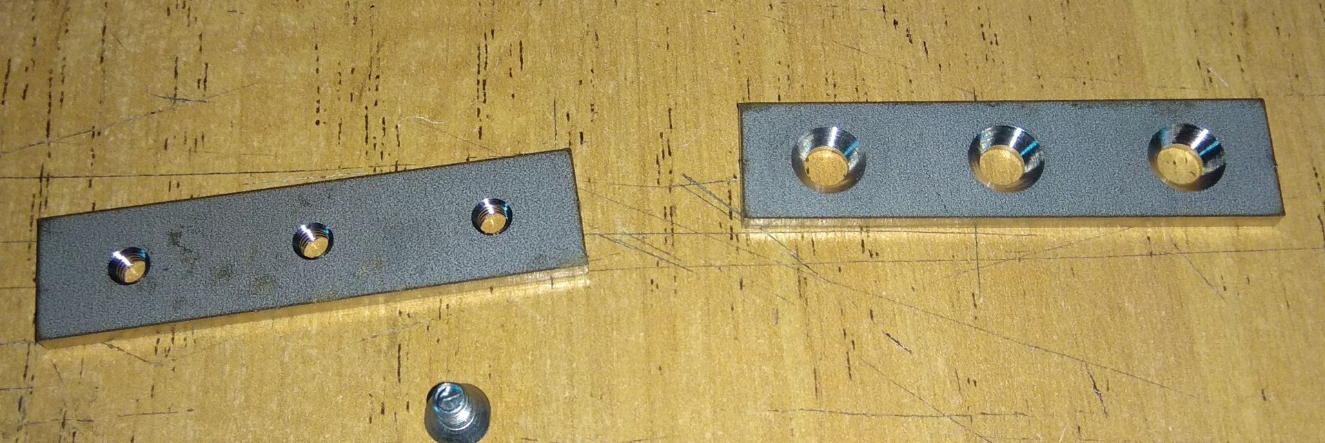

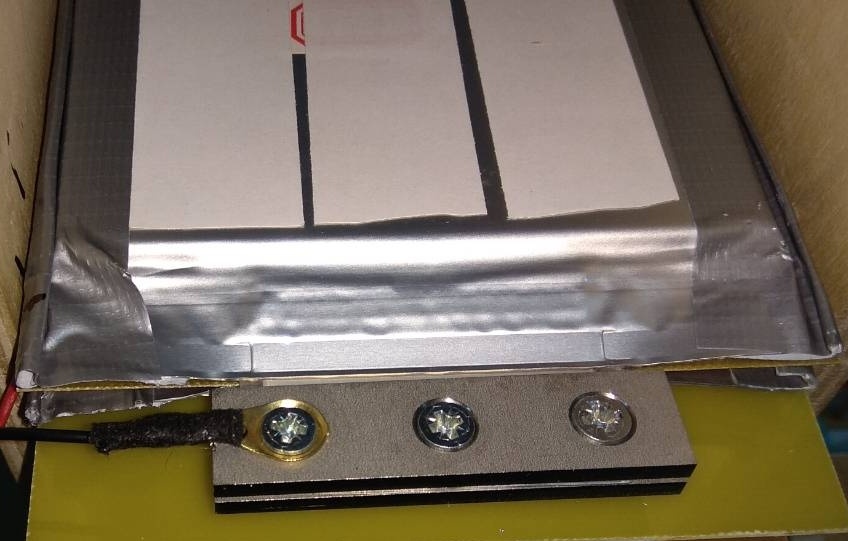

Налажено призводство клеммных зажимов для сборки литиевых пакетов в батареи. Материал- нерж. сталь 3мм, 3 отверстия с резьбой под винт в потай м4. нарезка на ЧПУ - абсолютная повторяемость и взаимозаменяемость.
Комплект одного зажима состоит из 2-х пластинок и 3-х винтов, все необходимые раззенковки и резьбы в наличии. Опционально можем поставлять дырокол для прокалывания отверстий в клеймах и провода БМС с обжатыми клеммами.
Цена комплекта с винтами - 26 грн.

Когда то сам на таких собирал, только изготавливали мне на заказ. По надежности решение очень хорошее!
#71125Повідомлення 08 груд 2018, 17:30
Звідки: Minsk, Great Litva
