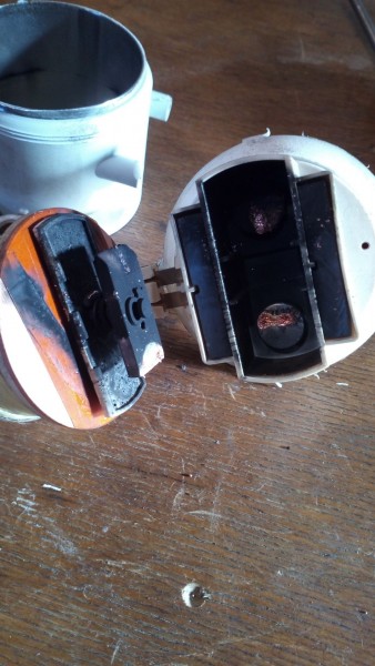

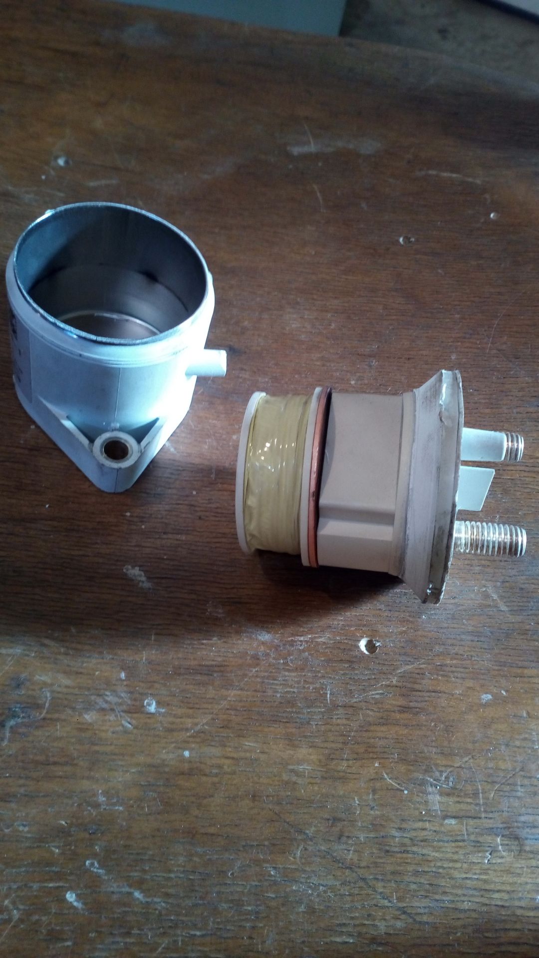

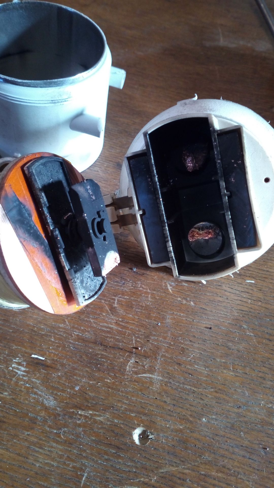

танго писав(ла):
Если аргон туда и закачан то он закачан не для обрыва дуги (ее этим не порвешь) а для отвода тепла с контактной группы. В описалове написано при 200 А. падение на контактах <100 мВ.,а это означает рассеиваемую мощность 20 Вт. Корпус я надеюсь в этом контакторе медный или алюминиевый хоть?
аргон не причем))))) у него теплопроводность гораздо хуже чем у воздуха,так что тепло ним отводить не вариант)))))
в контакторе элегаз...
http://electricalschool.info/main/visok ... jstva.html
вот так выглядит контактор внутри после того как сгорел от коротыша.
IMG_20180619_183637.jpg [ 246.34 КБ | Переглядів: 9384 ]
IMG_20180619_183752.jpg [ 287.62 КБ | Переглядів: 9384 ]
