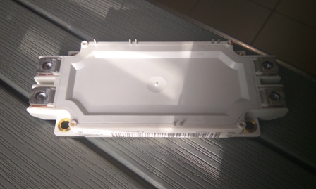

Модуль IGBT Infineon FF450R12ME3. Новый. 800 грн.
IMG_20191216_112904.jpg [ 62.28 КБ | Переглядів: 13014 ]

Что это ? Как он работает ?

Вещь!!! [url]https://ru.wikipedia.org/wiki/Биполярный_транзистор_с_изолированным_затвором[/url]
Мега тиристор!!! :D 600 Ампер 1200 Вольт

А как его подключают ? Вижу четыре контакта какихто...
 Заголовок повідомлення: Re: Модуль IGBT Infineon 450
#95606Повідомлення 18 груд 2019, 16:44
Заглянуть в даташит религия не позволяет ?
https://www.mouser.com/datasheet/2/196/ds_ff450r12me3_2_2_de-en-38770.pdf

Нет, вот именно в линейном режиме интересно, сколько он реально выдерживает ?

Ничего не понял на видео, один из силовых электродов он же и управляющий ?

Сокол, если при 600 амперах в ключевом режиме падение на ИЖБТ около 1 вольта, значит рассеиваемая мощность 600 ватт.
Исходя из этого, при 1200 вольтном питании в линейном режиме это ток 0,5 ампера (либо перемножай напряжение на коллекторе на ток чтобы не выйти за мощность за 600 ватт.)

1 Вольт падения это слишком оптимистично.
1.5 на токе в 300А легко. там 2 кристала.
вобще этот корпус не совсем автомобильный. выводы лопают у корпуса от вибраций.
автомобильные идут с пружинными выводами.
Сокол. нафиг тебе такая дорогая печка ? ампер 20-30 он вытянет если охлаждать нормально. т.е. не более 100 на корпусе и 170 на кристале.

20-30 ? Да ну нафиг тогда, у меня тиристоры по 200 выдерживают

По 200 они відерживают в ключевом режиме. IGBT изобрели для замены Тиристоров. все что ты на них сочиниш. заведомо хуже. Но для печки в принципе лучше . :ugly:
