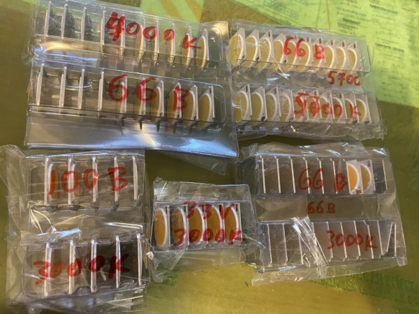

Світлодіоди отримав. Дякую {!_!} . Будемо займатись освітленням :) .

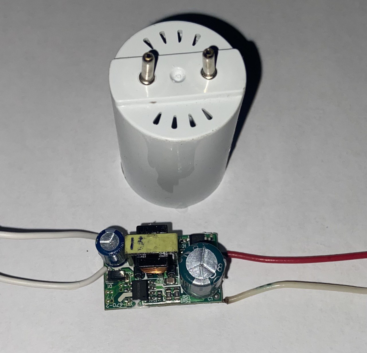

Я заживив тридцятивольтові матриці від драйвера згорівшої лампи трубки. Струм драйвера зменшив перепаюванням струмозадаючого резистора щоб менше матриці грілись, бо радіатор невеликий пасивний і в корпусі. Драйвер видає приблизно 90-180В 150мА. Чотири матриці послідовно на радіаторі те що мені потрібно. Нагріваються до 70С. Лампа донор була 72 світлодіоди по два в паралель тобто 36S2P. Використані матриці мають схему 12S3P.
