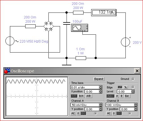

К сожалению ничего качественного (в плане пульсаций) - не могу, до сих пор не попадалось, сам в поисках качественного и бюджетного решения. Вот к примеру заказал на пробу пару китайских драйверов (прицепом, просто у продавца у которого я заказывал другую электронику они были), остаточные пульсации по току 100Гц 25-30% :cry: . Лучше чем вообще без него, но перфекционистам все равно не подойдет.
Вон Leon29 пишет что конденсатор стоит 20 гривен (100мкФ), только вот в схеме без стабилизатора тока с обратной связью, даже если и перед и после конденсатора поставить подобранные лампочки или сопротивления, то по току останутся пульсации порядка 25%.
100mkf.JPG [ 48.47 КБ | Переглядів: 5495 ]
И это при токе 130мА, а если захотеть давать светодиоду номинал, то пульсации соответственно резко вырастают, надо увеличивать ёмкость конденсатора, но полностью от пульсаций оно не спасает.

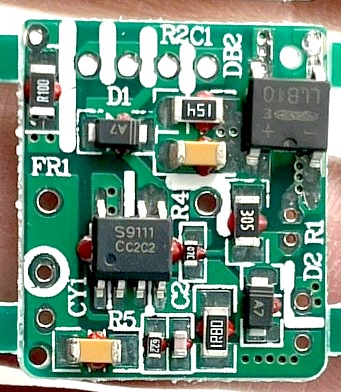

Я даже для эксперименту заказал кучку платок от каких то блоков питания (еще пару месяцев будут ехать), только высоковольтную часть с входным выпрямителем и ШИМ контроллером (без трансформатора и без низковольтной части),
O1CN01kaG9au1IeUIjAKnU2_!!17998209180.jpg [ 68.77 КБ | Переглядів: 5495 ]
думаю заставить их работать в качестве стабилизаторов тока (там вроде как по умолчанию под это заточено) добавив выпрямительный конденсатор после моста и выходной дроссель с диодом. Но эта самопальщина в далекой перспективе.
