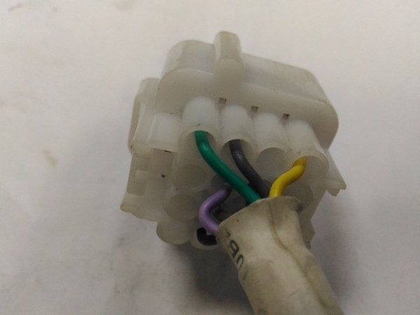

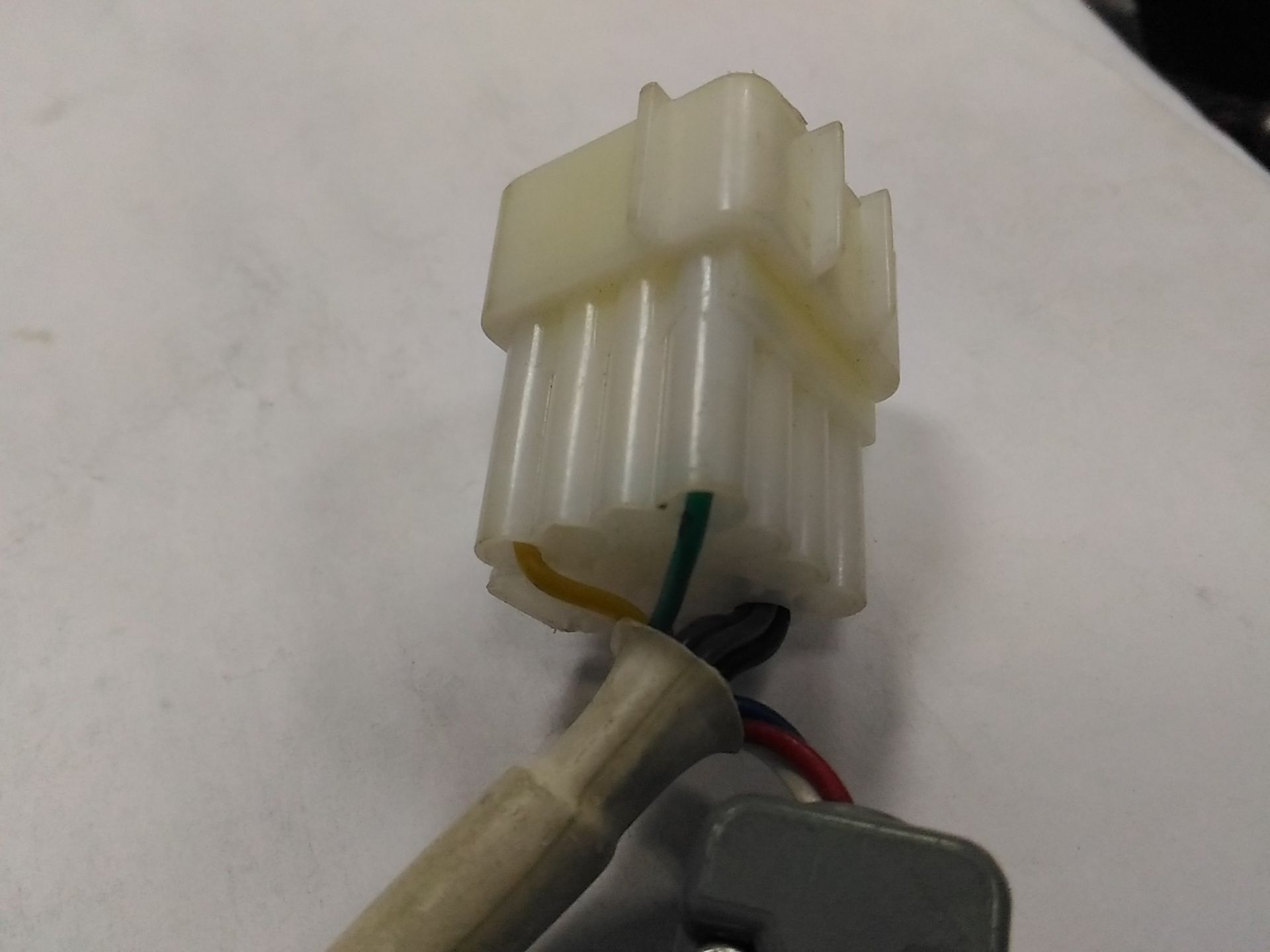

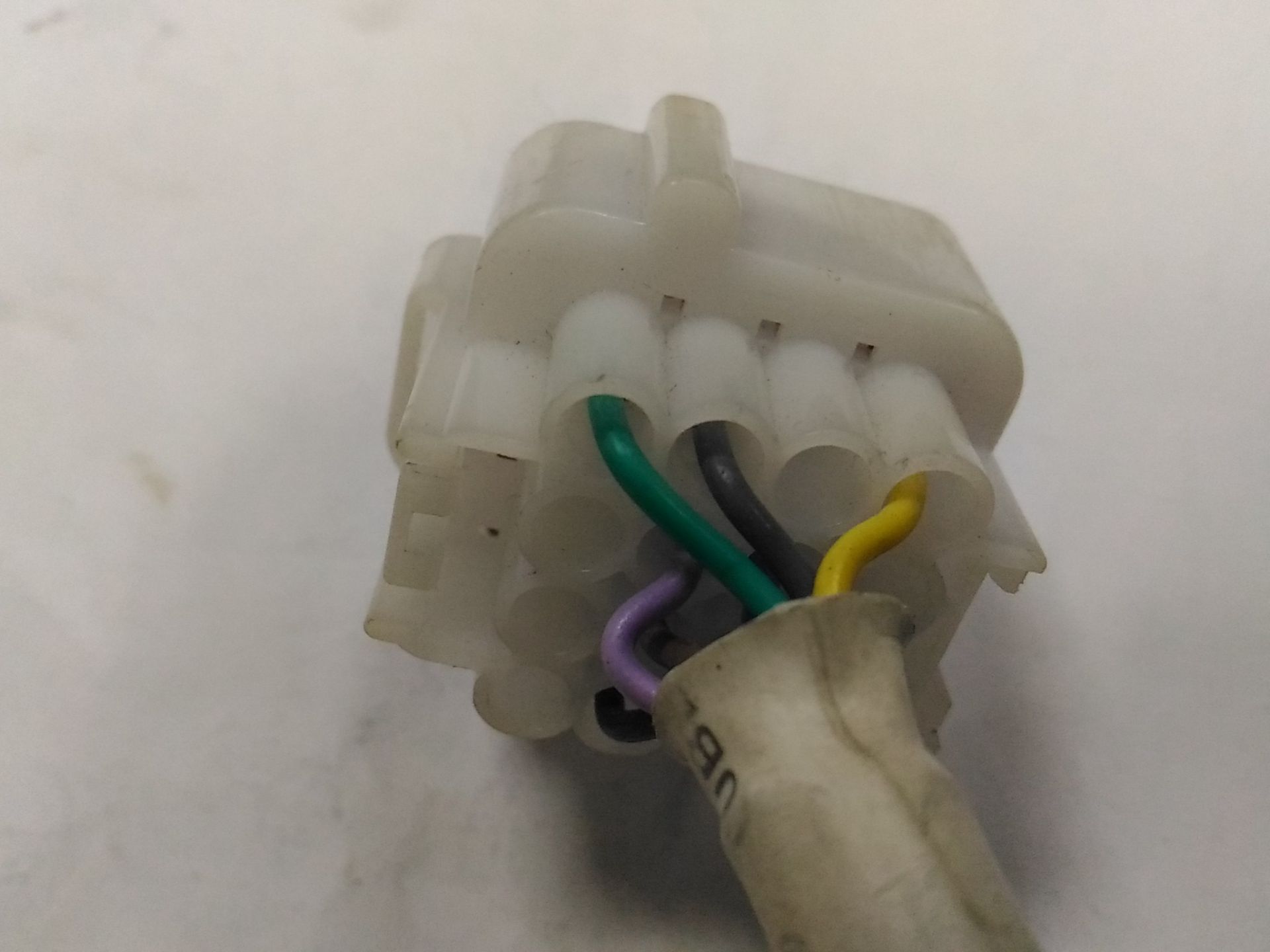

Долгожданные фото кабеля. Надеюсь, теперь нарисованная мною схема будет понятнее
P_20190111_152054.jpg [ 162.23 КБ | Переглядів: 7755 ]
P_20190111_152117.jpg [ 135.64 КБ | Переглядів: 7755 ]
