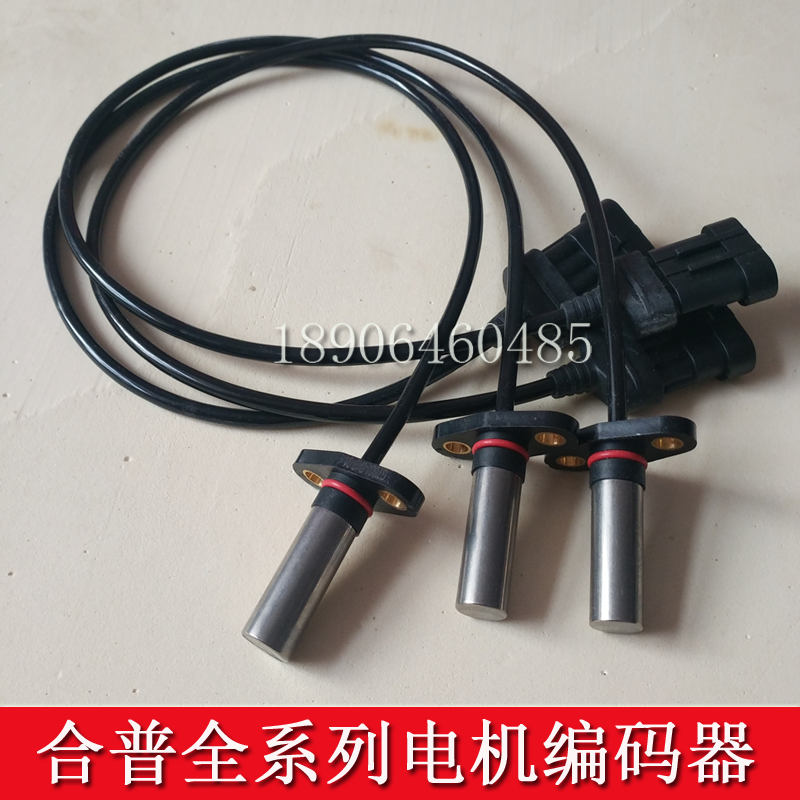

#81596Повідомлення 11 трав 2019, 22:47
Тоді скоріше за все там використовується енкодер такого типу
#81619Повідомлення 12 трав 2019, 10:06
Директор пообещал в понедельник дать команду поискать энкодер.
