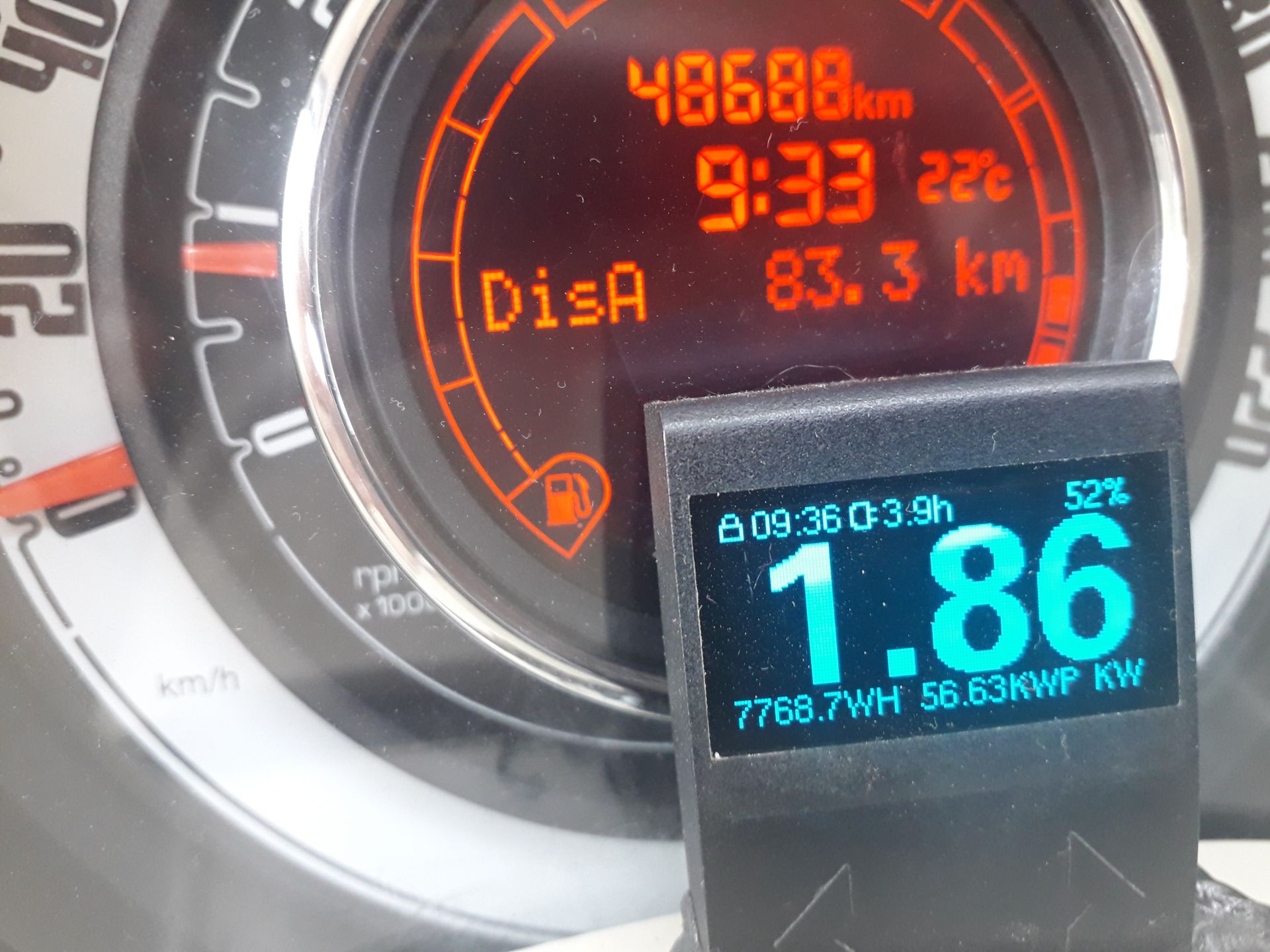

Перша підзарядка в 83 км від дому (1 година )

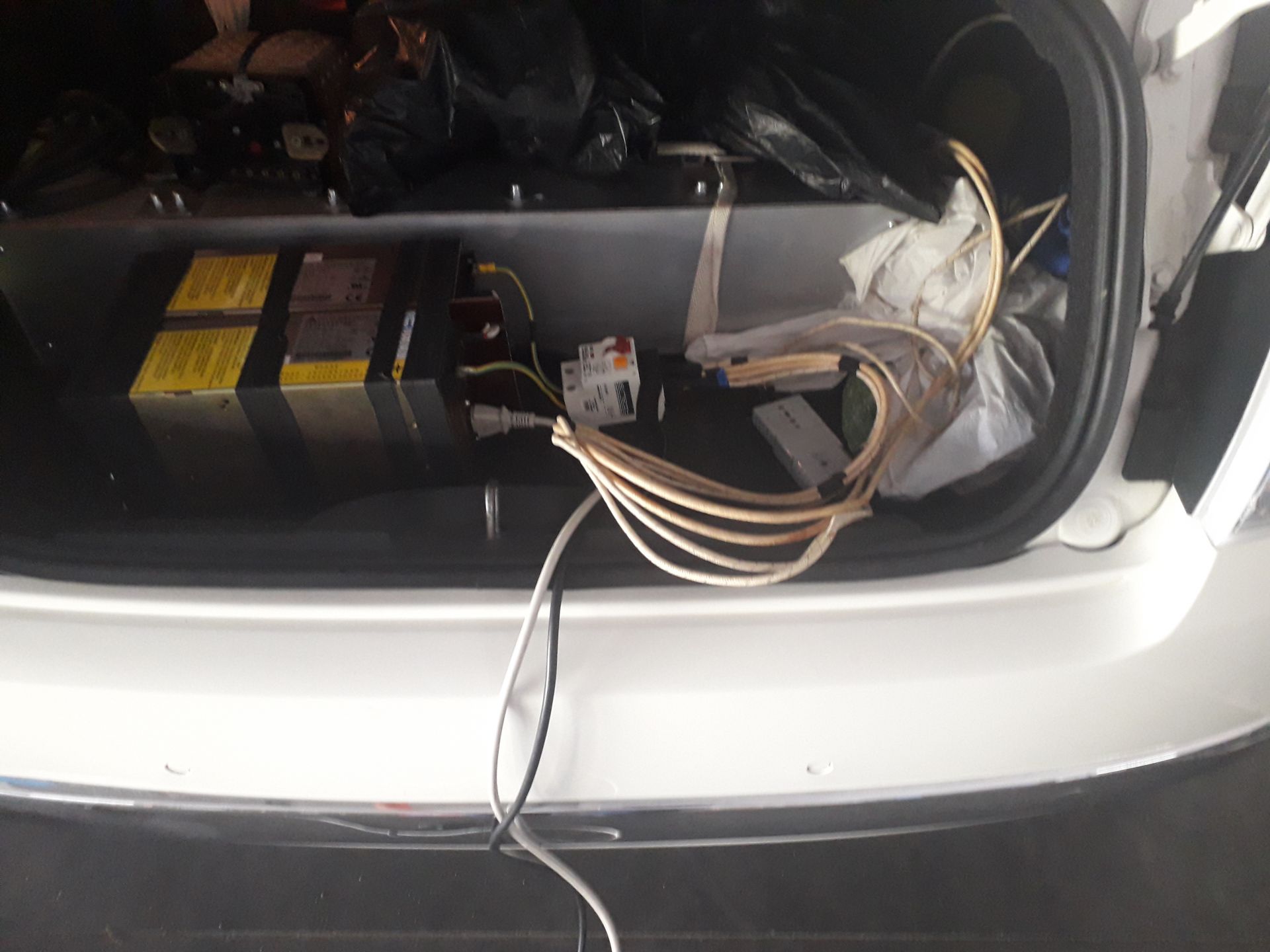

Зарядка швидка ( 3 години) через 166 км від дому - 2 "Дельти 1800 Вт" послідовно з`єднано і напруга виставлена на 80% повного заряду. Включені виходи "Дельт" після ключа БМС - прямо паралельно обом батареям.
Використовували в "Транзитній точці" цю швидку зарядку з "тип 2 хобота".
20230706_143310.jpg [ 213.58 КБ | Переглядів: 6626 ]
видно додаткову батарею, в багажнику і "Дельти" швидкого зарядника

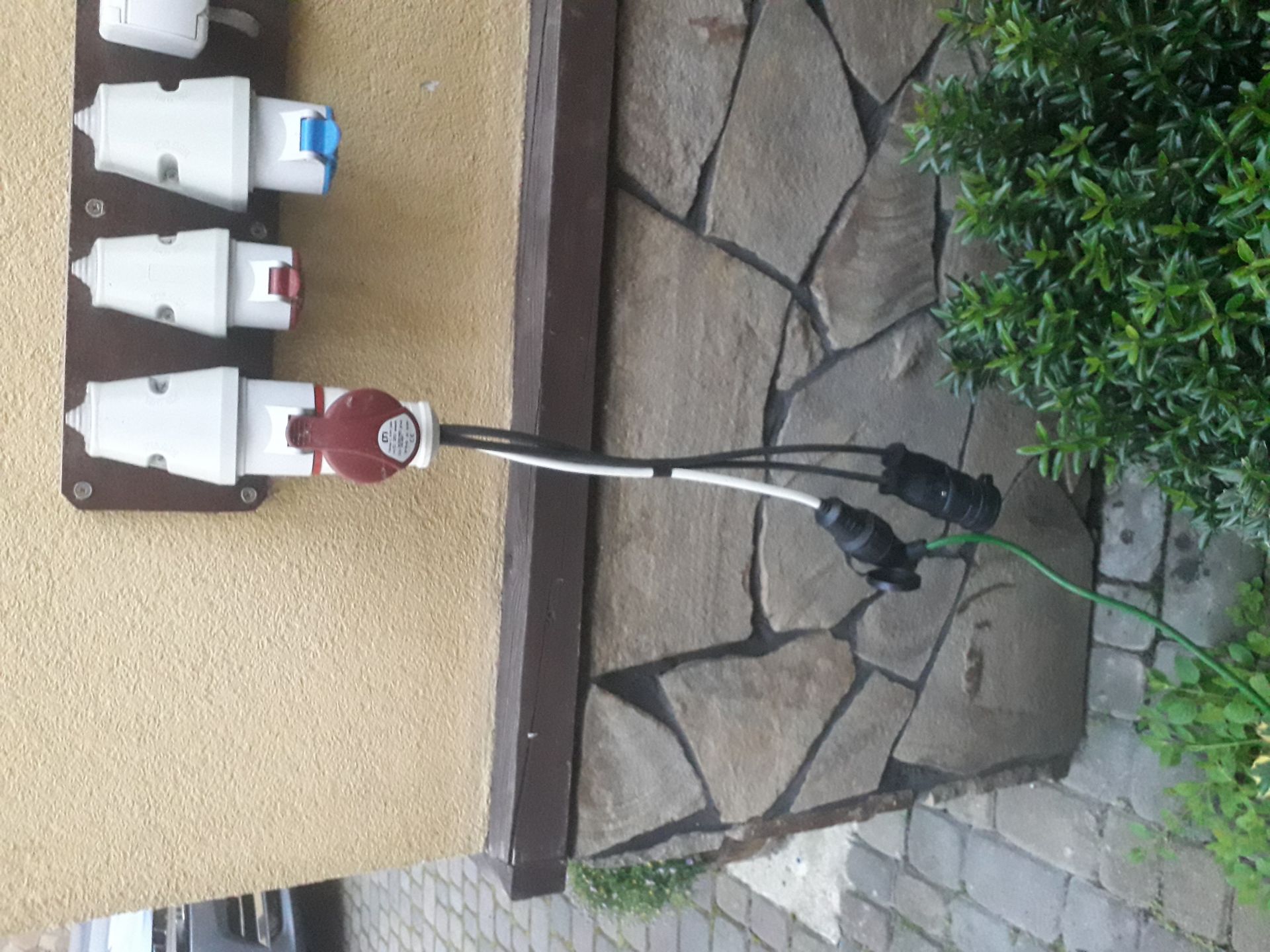

Перед горами поповнили батарею по 7 грн за кіловат ( на ніч на нешвидку зарядку).
("загальнопром" на 3 фази як у "фур-холодильників")

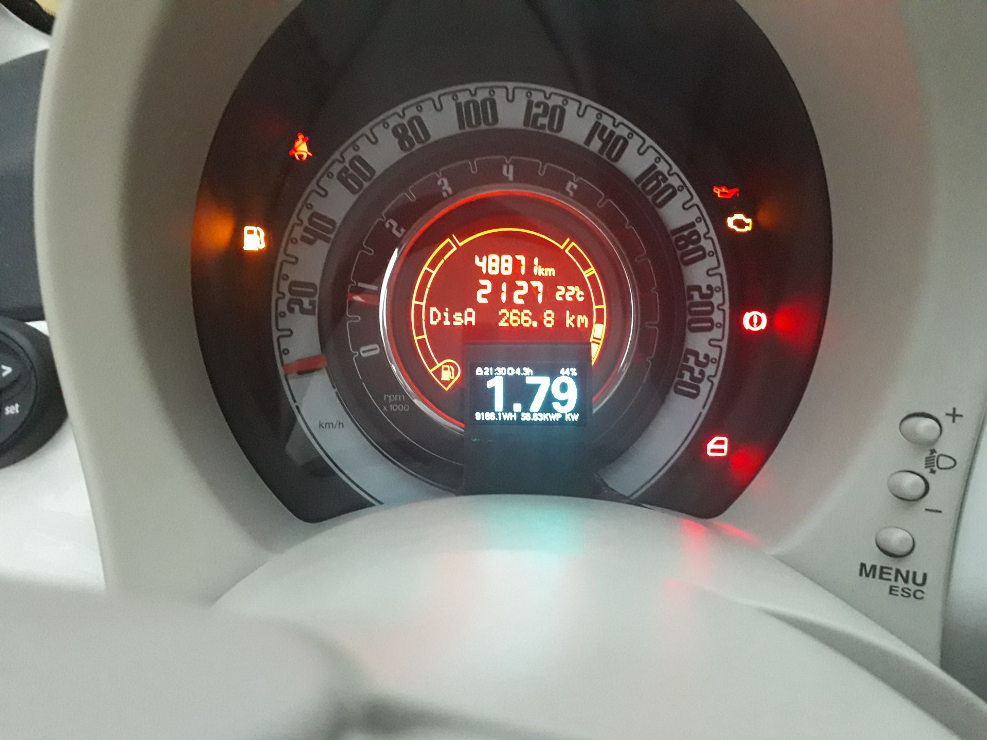

вечір до перевалів 266 км проїхали, перед ночівлею:

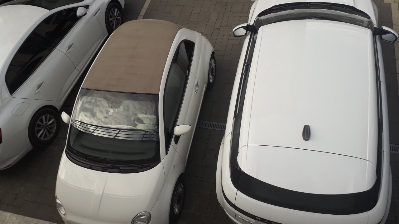

Наш авто самий малорозмірний на стоянках.
Нагадав моєму колезі авто "Tango T600" - cамий малий, самий швидкий електроавтомобіль.

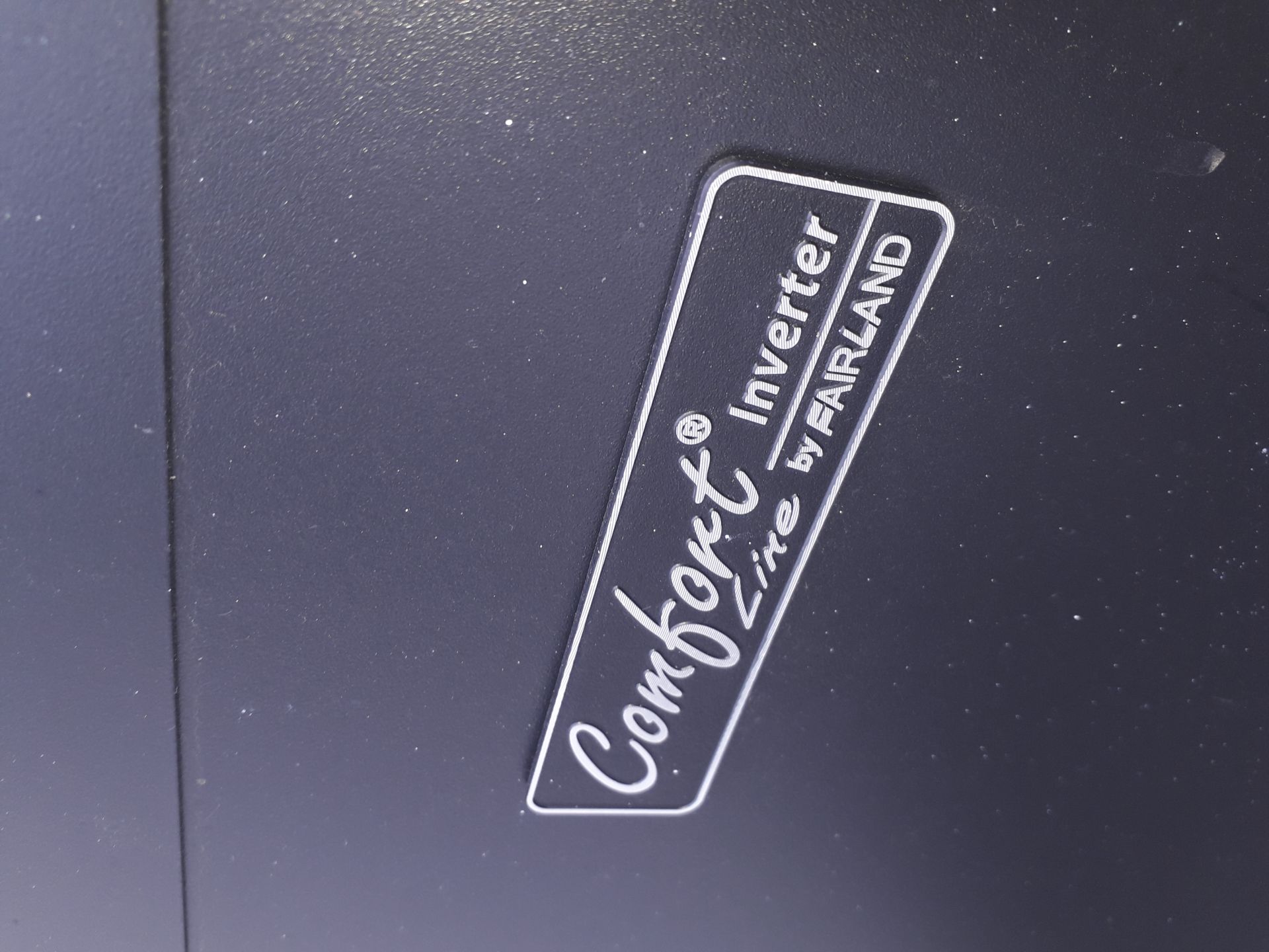

Гріють басейн люди (в іншому закладі) прогресивно, не дровами. Розміри басейну
12мх4мх1.5м, тепловим насосом з СОР=10, на 1 кВтхгод з мережі 10 кВтхгод тепла на нагрів води в басейні попадає. Підключення 1фазне.
