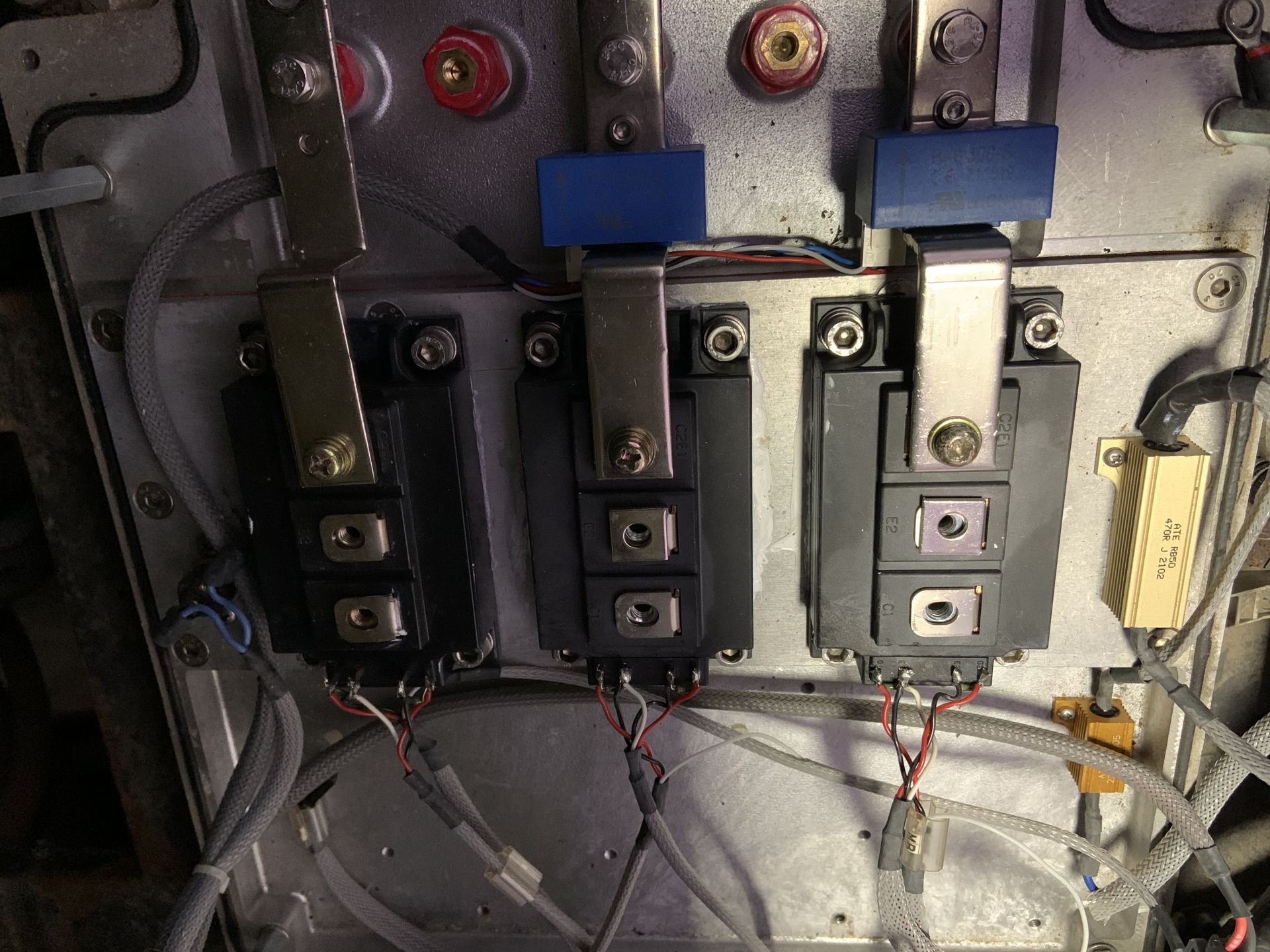

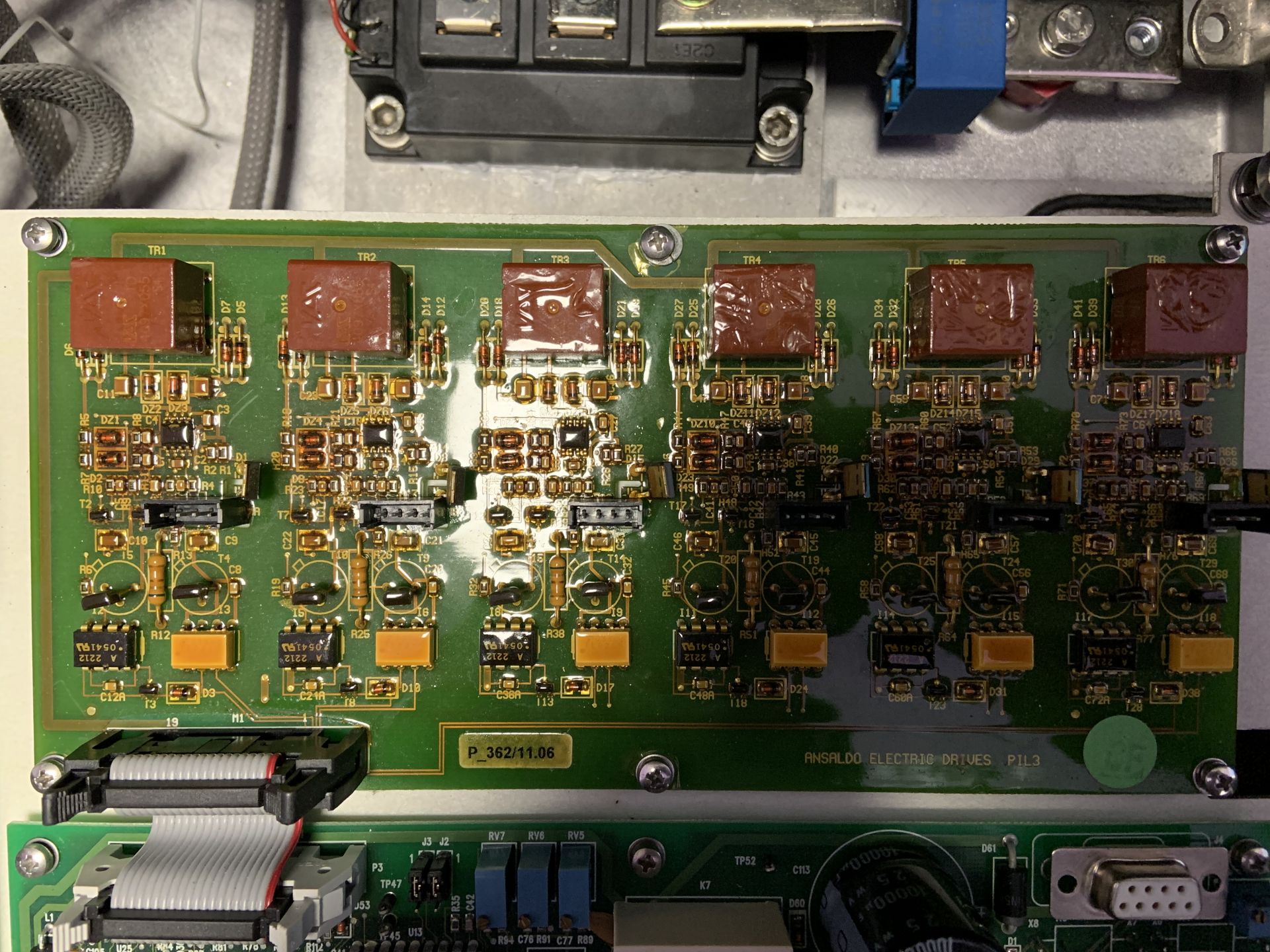

Нова проблема, уже набагато складніша, щось не щастить з цим авто, знову зняв акумулятори, виявився несправний запобіжник на 350А, але після заміни ще й інвертор несправний, саме через нього і запобіжник перегорів. Отже треба запчастини до інвертора (додаю фото) або інший інвертор…
Підкажіть хто знає…
