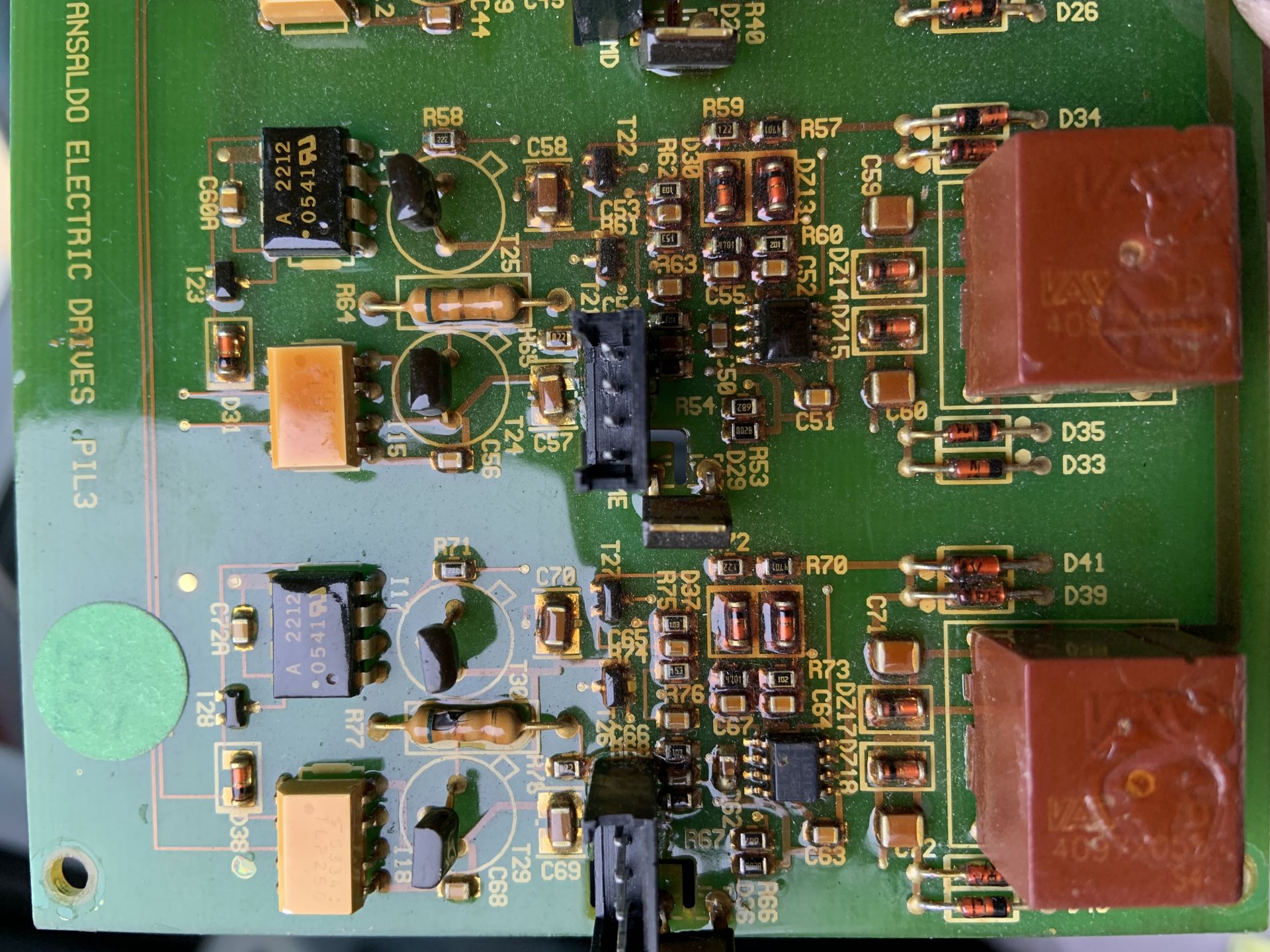

А якого року електромобіль? Плати виглядають прям як робив "загніваючий запад" у часи совка.
Так, уже давній, 2009 року

Може хтось може відремонтувати цю плату від інвертора, тут здається нічого складного, але Радіодеталі треба мати, або можливо в когось є деталі, я вже якось перепаяв би…
