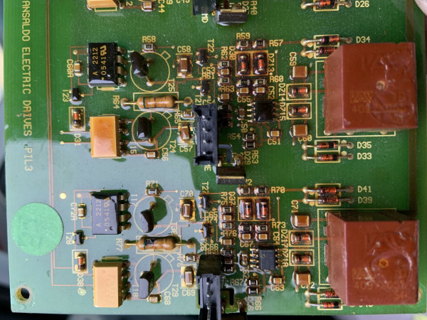

Може хтось може відремонтувати цю плату від інвертора, тут здається нічого складного, але Радіодеталі треба мати, або можливо в когось є деталі, я вже якось перепаяв би…
E40CDADC-A019-4E6E-B800-1FB06B4DF8F4.jpeg [ 468.91 КБ | Переглядів: 14746 ]

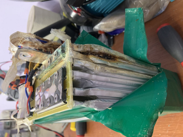

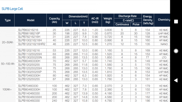

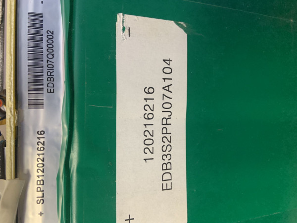

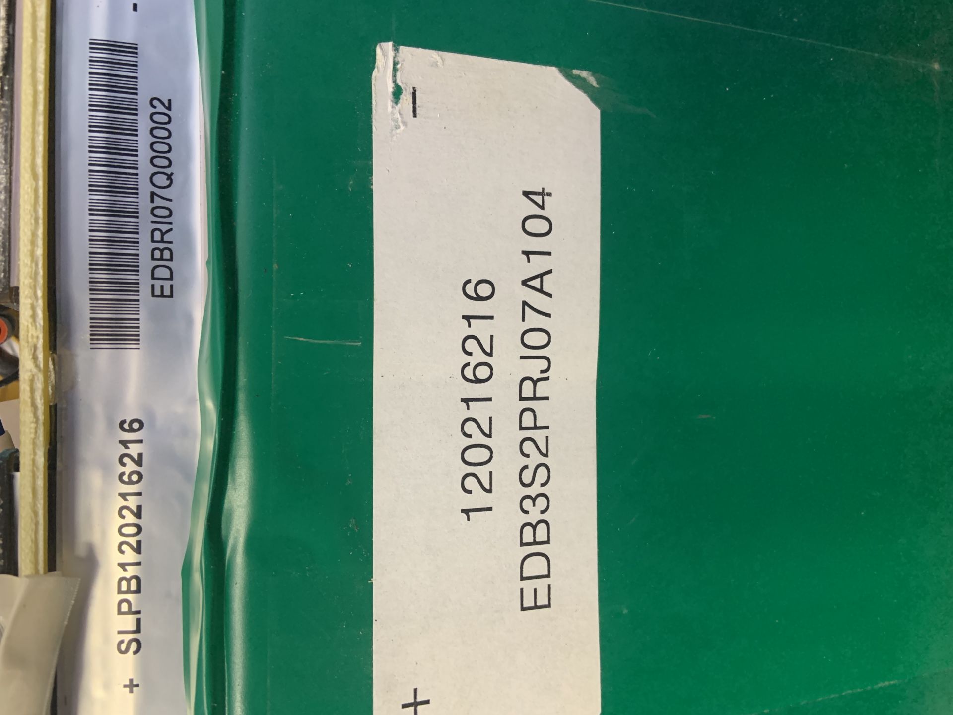

Всіх вітаю! Давно не заходив на форум, ця війна поставила життя на паузу. Але прийшов час звернутися, бо вийшов з ладу один блок ВВБ в моєму Fiat. Шукаю аналог бо відчуваю що таких елементів вже нема і не знаю чи є ще якийсь варіант якщо не буде заміни. Підкажіть хто знає.

electronic писав(ла):
IMG_8261.jpeg [ 207.73 КБ | Переглядів: 1466 ]
IMG_8260.jpeg [ 271.56 КБ | Переглядів: 1466 ]
Коментарій до файлу: 53Ah
Screenshot_20200217-173601.png [ 320.16 КБ | Переглядів: 1464 ]
 Заголовок повідомлення: Re: Fiat E-Scudo
#141044Повідомлення 22 лип 2026, 20:57
В мережі
Дякував (ла) 7077 Подякували 2621
Начебто ДядяВася ними займався.
#141045Повідомлення 23 лип 2026, 07:48
Не, я с этими не знаком.
#141046Повідомлення 23 лип 2026, 15:40
Номер какой то внутренний. Рулеткой размеры пакета замерь, может получиться подобрать что то
