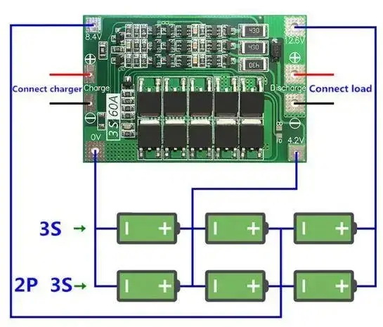

3S2P — це тип з'єднання акумуляторів, який складається з трьох послідовно з'єднаних груп (3S), кожна з яких містить два паралельно з'єднаних елементи (2P). Ось приклад з БМС

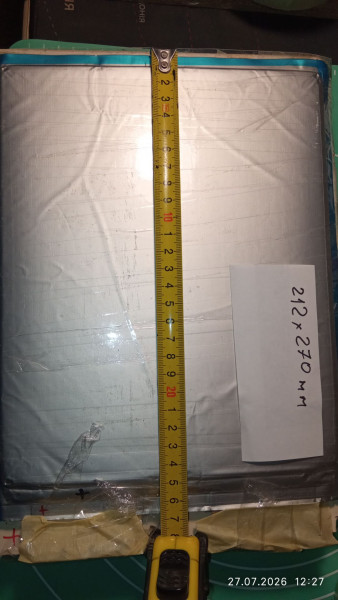

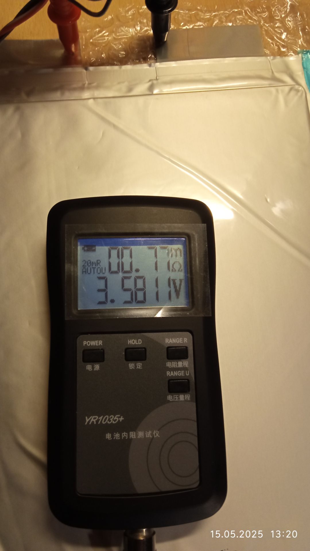

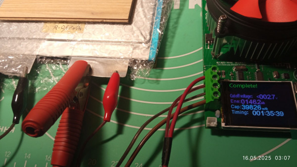

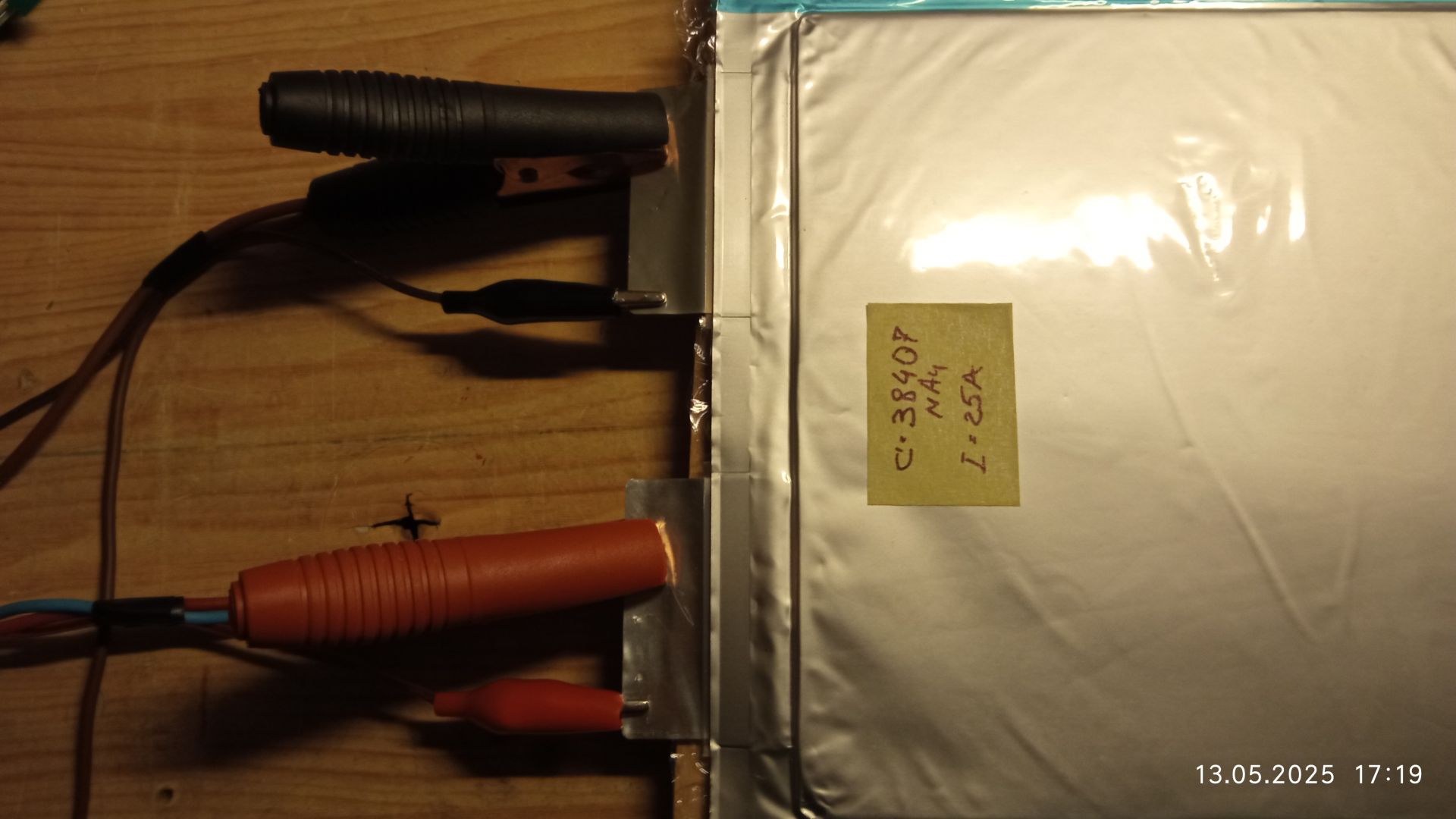

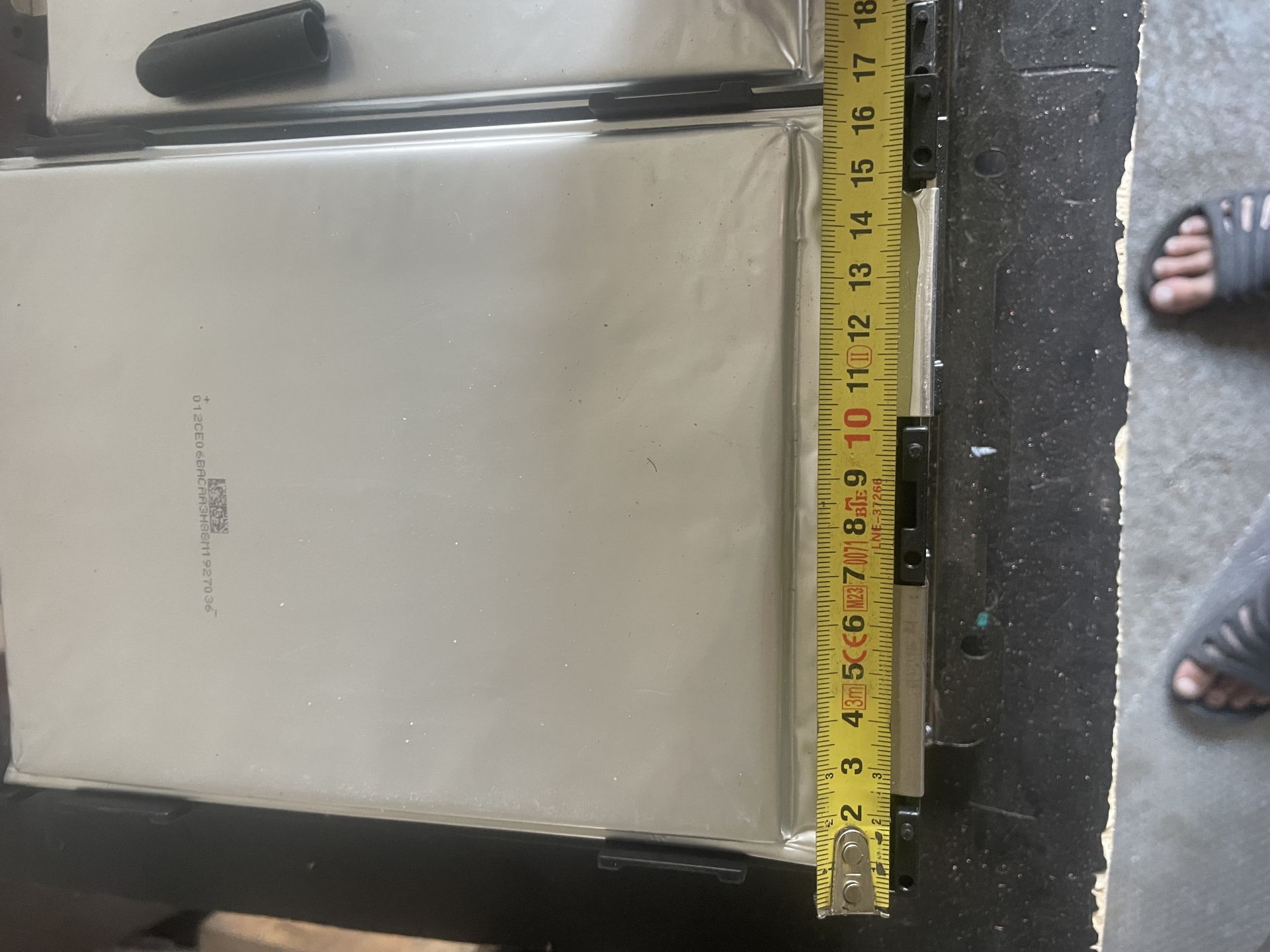

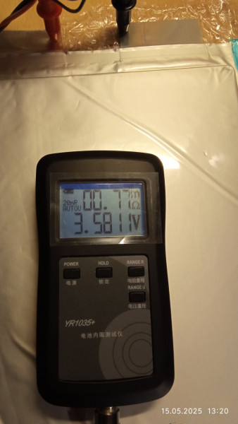

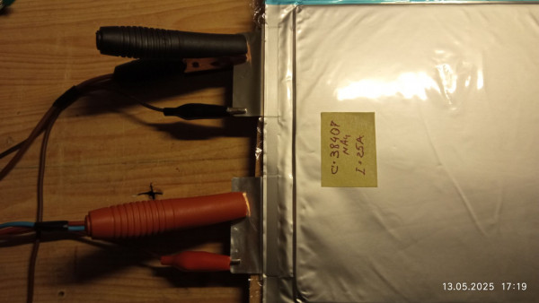

Звідки: _Киев_

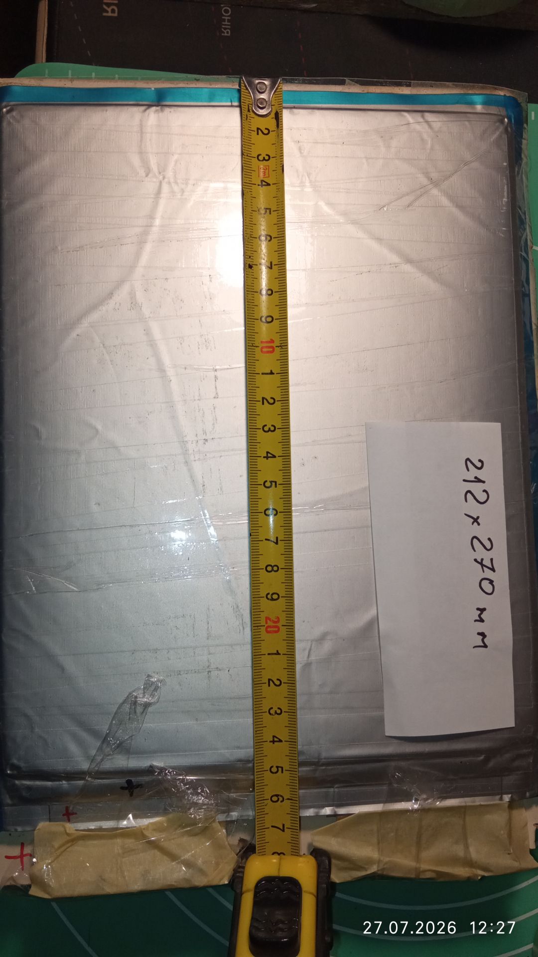

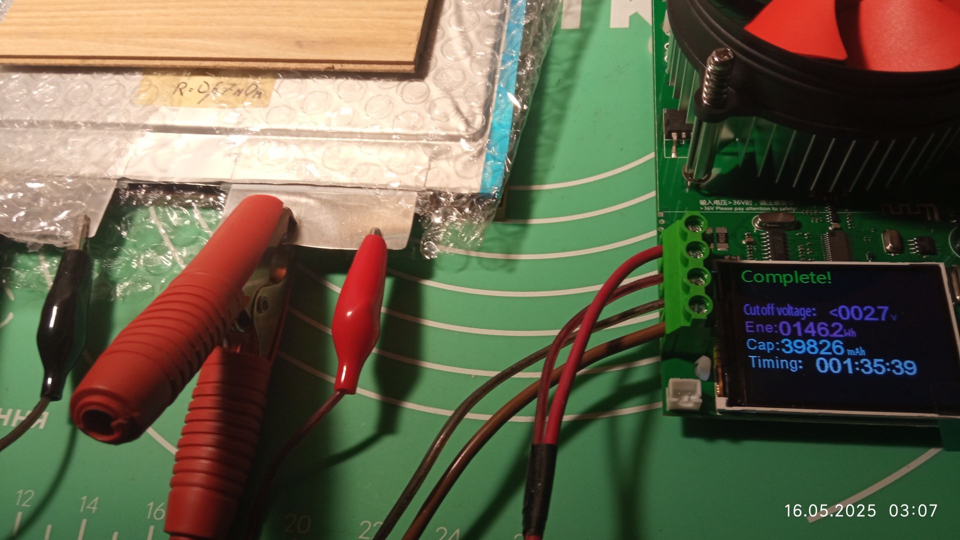

если цикаво есть пакеты 37Ач. может не совсем вам подойдут, тк длиннее на 5см, но как вариант. 212х270мм, без лепестков, толщина 7мм..

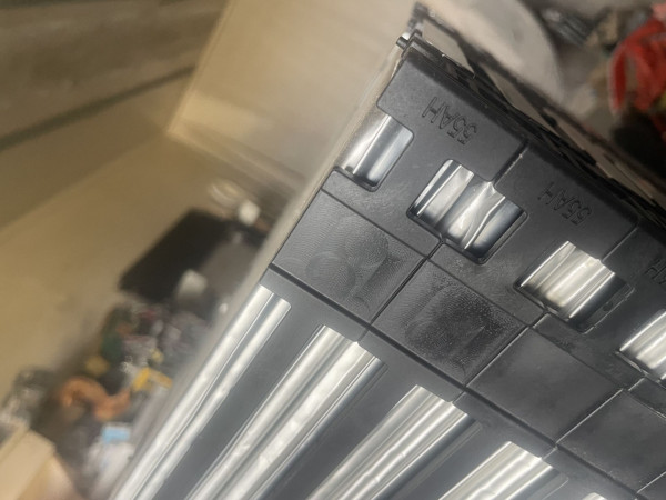

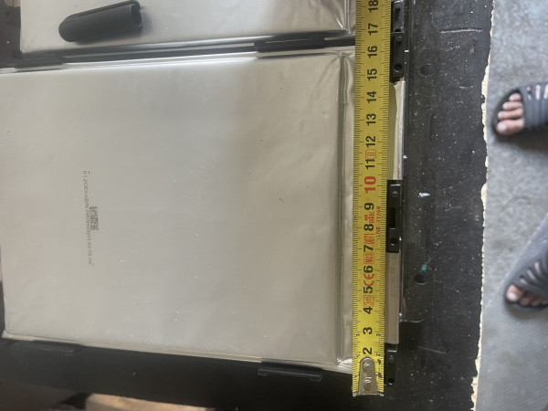

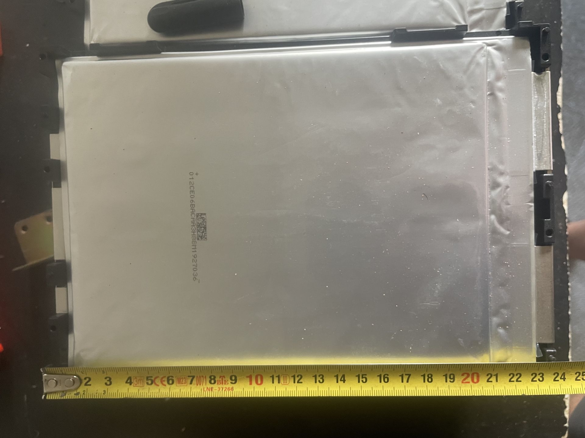

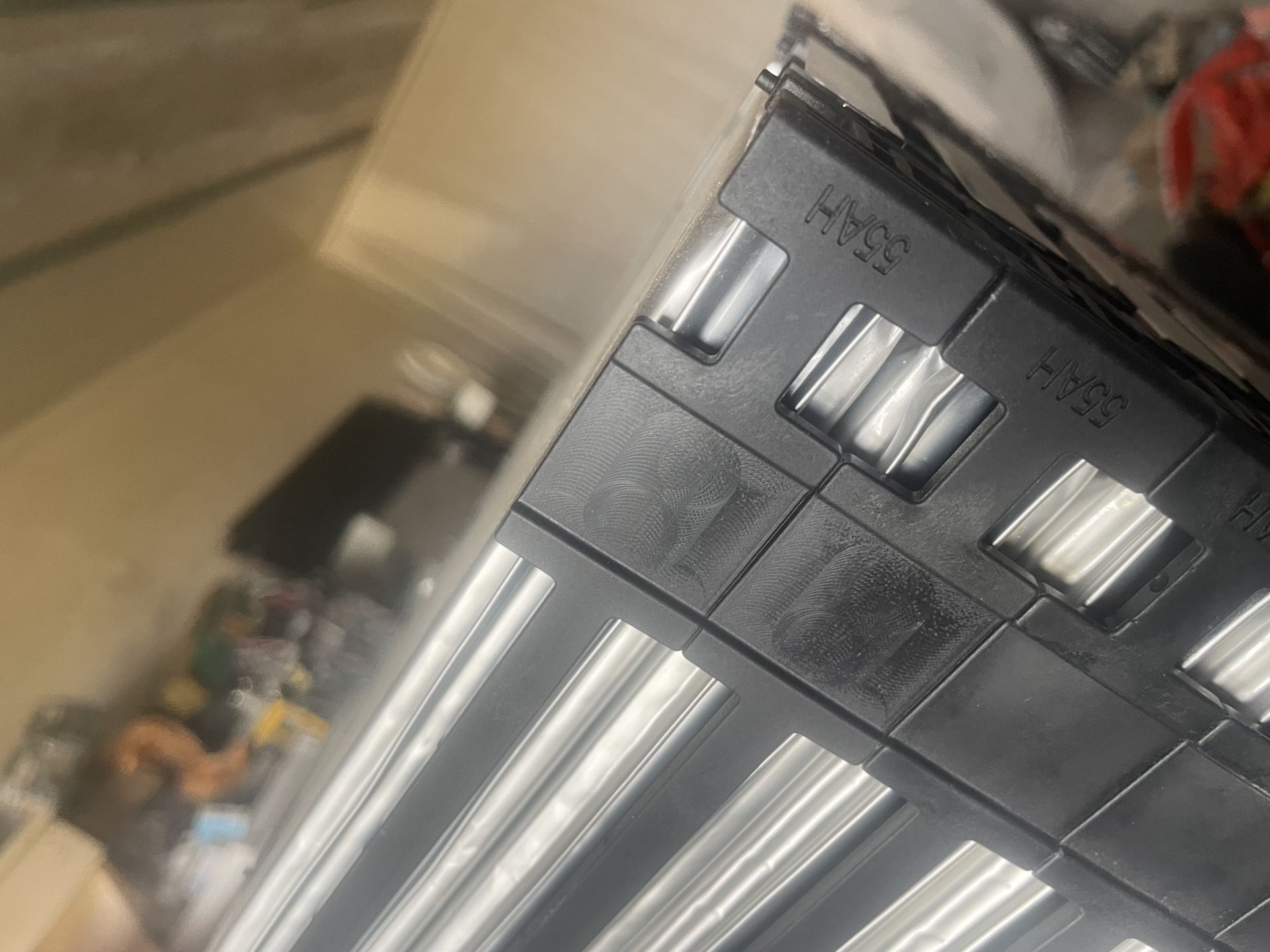

Дякував (ла) 215 Подякували 253
Есть такие пакеты
IMG_7323.jpeg [ 230.05 КБ | Переглядів: 25 ]
