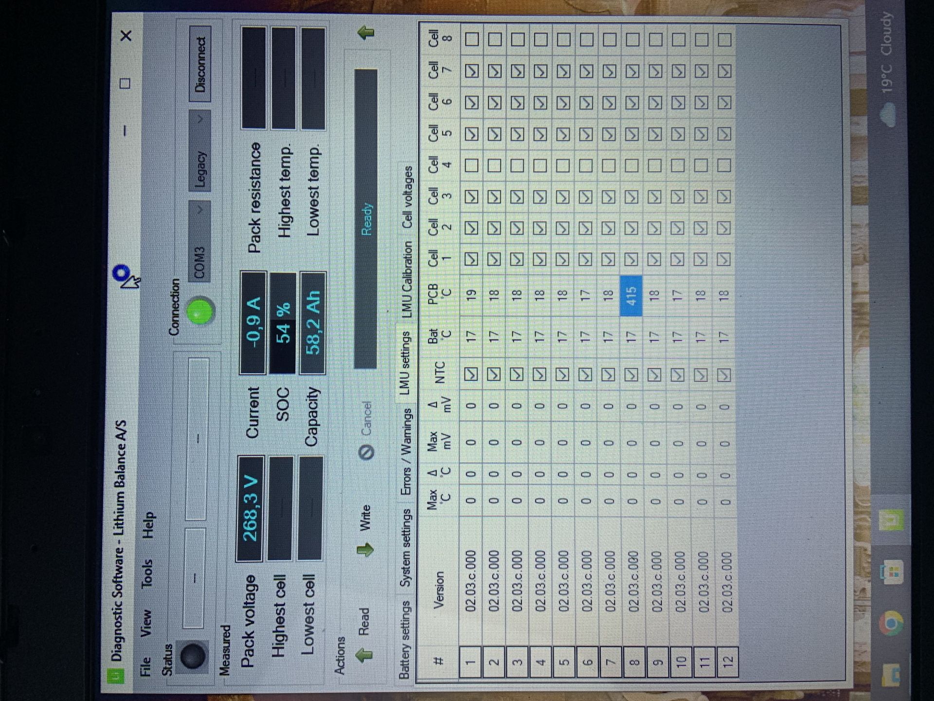

Зліпив я ті пакети, підключив- не хоче заряджати, знайшов проблему на платі lmu - відремонтував, не хоче заряджати. Подивився через програму діагностики - показує несправність датчика температури, переставив плати місцями, проблема лишилась на тому ж місці. Через програму не можу нічого зробити. В когось є якісь ідеї?

Звісно є. Несправний сам датчик або дроти до нього.

Цей датчик має бути на платі lmu, я переставив плати місцями і помилка на тому ж місці лишилася, отже проблема не в датчику і не в дротах…

Добре, третій раз напишу, якщо з першого не ясно, датчик є на платі LMU, таких плат є 12 шт., я переставив місцями 8 і 12, проблема лишилась на 8 платі (в програмі) хоча насправді це 12 плата а 8 на 12 місці і показує норм. температуру. Є ще ідеї?
