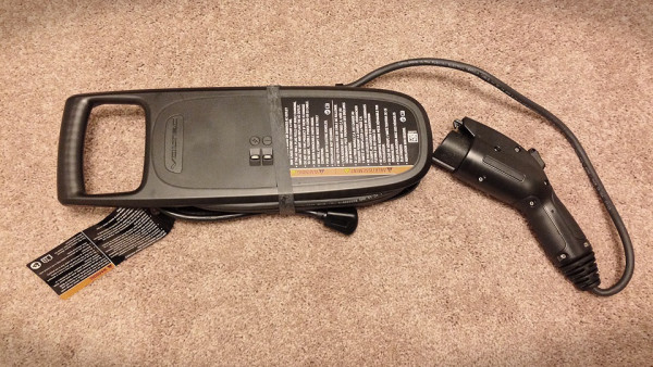

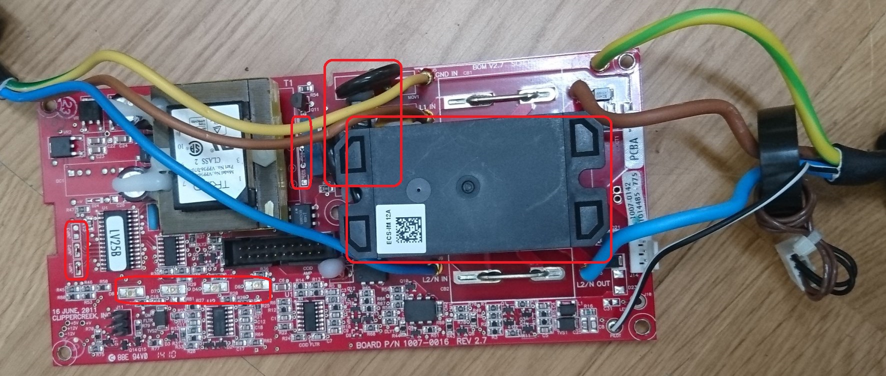

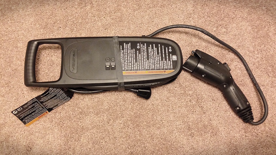

Теж бісить, коли зарядний кабель називають зарядкою, причому в 99.9% випадків. На відео саморобка, далеко не найкращої якості.
Оригінальний зарядний кабель від Volt виглядає як на фото, аналогічний зарядний кабель в BMW.
Для переробки з 120V на 230V потрібно:
- перепаяти перемичку первинної обмотки трансформатора з 120V на 240V;
- замінити реле з 120V на 240V;
- замінити варистори на 250-275V;
- замінити вилку;
- додатково можна запаяти не запаяні світлодіоди і вивести назовні кнопки відключення перевірки заземлення і регулювання струму 8-10-12-13,2A.

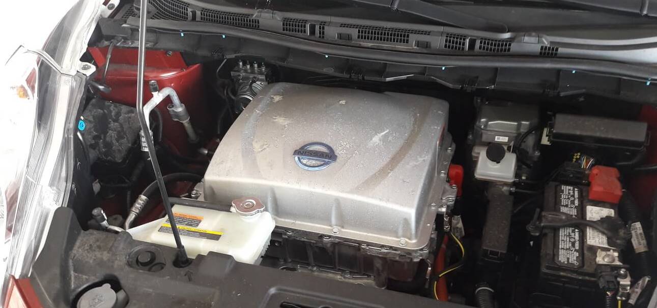

З технічної точки зору зарядка - це сам імпульсний перетворювач.
Зарядні кабелі для електромобілів називають зарядками по аналогії з зарядками від телефонів/ноутбуків.
Але в електромобілях "цегла" нічого не заряджає, це лише захисний контролер.
В Nissan Leaf зарядка знаходиться під капотом, в Chevrolet Volt під правою фарою.

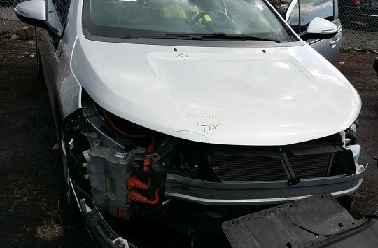

Придивляюсь до такого авто , планую замінити свій дизель. На аукціонах в сша хватають як пиріжки, ось і сьогодні в Україну купили. Цікавить чи варто звертати увагу на старенькі 2012-15 рік? Скрізь відгуки лише схвальні. І батарея типу дуже живуча бо не розряджається нижче 30 відсотківі мають систему охолодження і підігріву. Зімой і летом +15. Хочеться реальних відгуків. Мені для незначного пробігу, кожного дня 50 км, ребятенка в школу возити.
Підкупає автономність.
Прикидав якщо взяти за 3 тис зелених то в 9 тис можна вкластись.
Як правило авто підбите в зад або спереду. Сильно биті навіть не розглядаю. Цілі то ціни просто космос.
На які гібриди ще можна звернути увагу ( лексус не розглядаю)?
