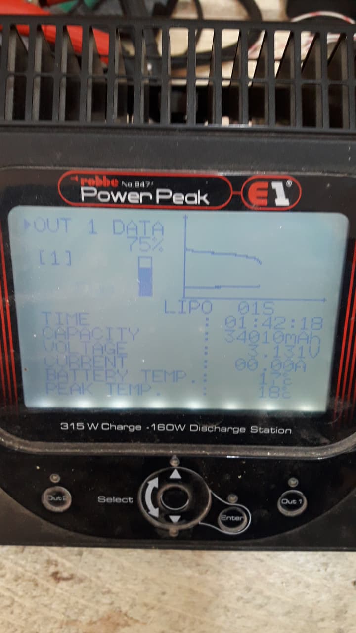

недавно купил 2 батарей от Шеви Вольта 11-12 года, пробег нейзвестен, сняты с машинах, тоесть в других проэктах не исполизовались.
Замер емкости на первой батарей, прибором Пик Повэр Е1:
По тестил емкость 1 ячейки, у которой с завода 45ач, 20амперным током, с 4.2 до 3в отдала 34ач. Получаеться остаточная емкость ~75%. Внутреняя сопротивление на приборе <1мОм-а, правда меньше 1го он мерить не умеет.
Что я могу сказать, по своему опыту - можно взять не опасаясь только Тесла модули. Из 80 модулей купленных мною, у всех было >210ач.
Модули от Ниссана Лиф, в основном попадались 50, 55, 60 и даже 63Ач-асовые. Правда чаще 55-ые.
Все тесты делал при токах 0.3С, на тесла модулях при 0.2С.

Дуже дивно бачити таку низьку ємність. Можливо пробіг дуже великий (500+ тис.км), або хімія в 2011-2012 році була гірша. Volt використовує тільки 64% ємності і має систему охолодження/нагріву батареї. В темі про батарею Volt я викладав файл з тестом батареї 2013 року. Через 3 роки і 200 000 км втрата ємності 9%.

#56011Повідомлення 10 квіт 2018, 14:12
Всё очень просто. машина может быть после ДТП. Простояла разряженная ниже нуля. За этот период ёмкость как раз и падает до 70%. Мне такие Тесла-модули как-то предлагали с машины 2015 года :ugly:
 Заголовок повідомлення: Re: Chevrolet Volt
#56012Повідомлення 10 квіт 2018, 14:17
Батарея от Вольта была в оригиналином корпусе. Никто там не лазил. При вскрытий 354Вольта. Они все с машинах после ДТП.
#56015Повідомлення 10 квіт 2018, 14:31
А что мешало продавцам её подзарядить перед продажей?? Ради пару тысяч денег люди идут на любые ухищрения.
