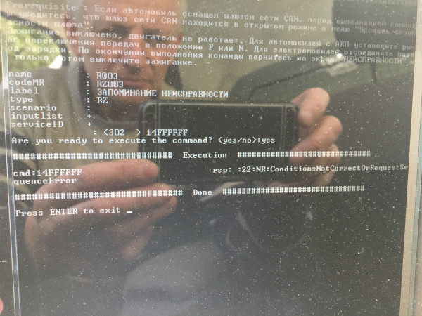

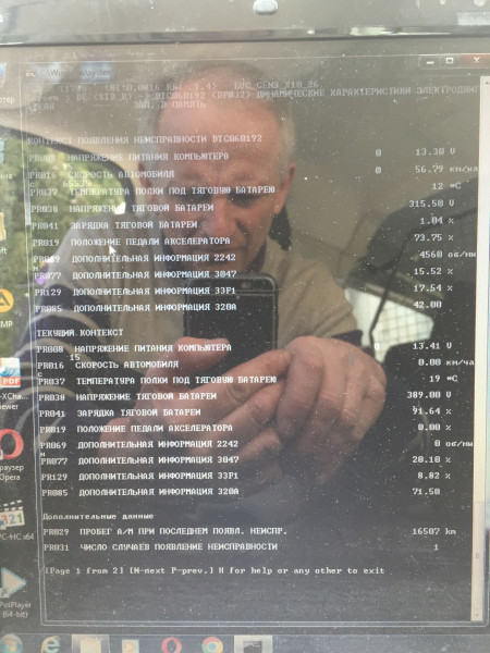

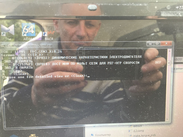

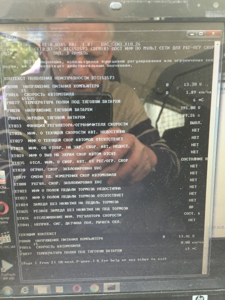

Доброго дня! рено кенго зе 2020р. зявились помилки в блоці EVC - DF032 та DF018 , які не можу очистити. пробував піреном, він код авто не підтягує з бази DDT2000data_11_2021, на табло ключик, порадьте як вирішити проблему
