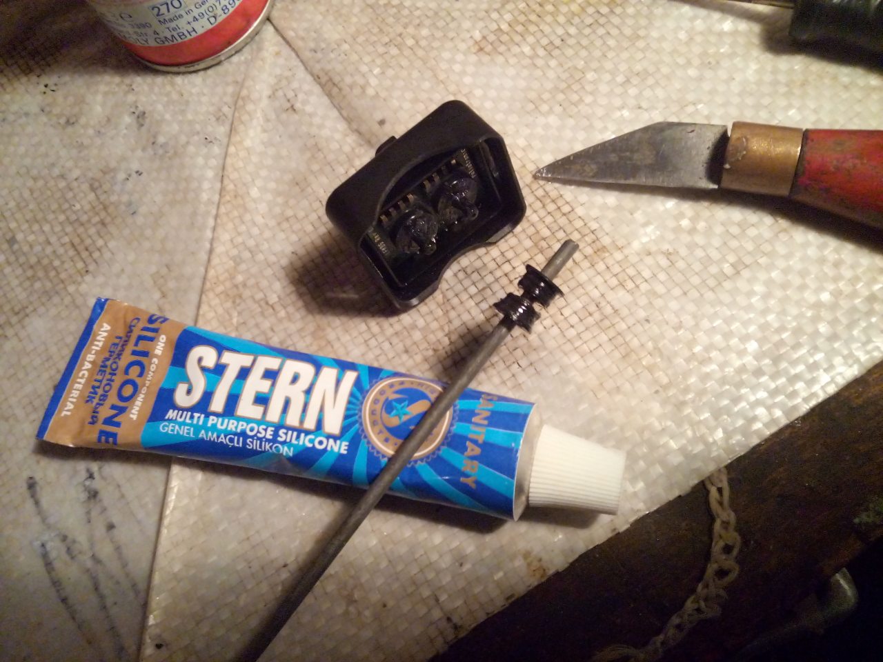

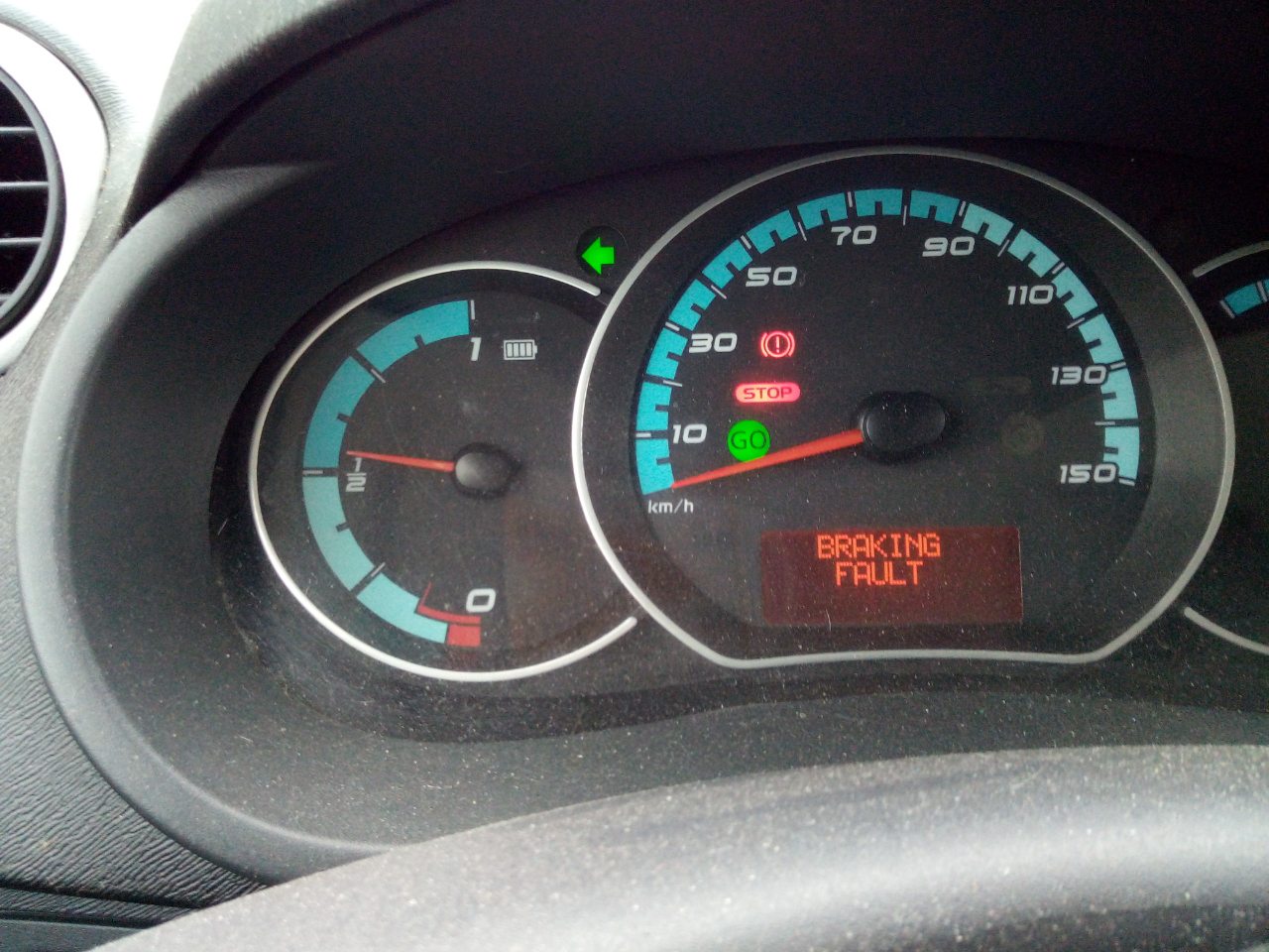

Меня второй день достаёт эта надпись и красный сигнал стоп. . Я думал жабка ручника глючит от сырости . Оказалось задубевшие резинки вакуумного датчика.
0-02-07-56335eff4ff74cff54ad4b06c4f09666181fa745fbb92228986a3ca03e9a95d4_full.jpg [ 197.74 КБ | Переглядів: 6552 ]
Снял.
0-02-05-89b98de497cd6218550cfca0100ff3b7b362c8715098690c39c25c8e52472576_full.jpg [ 183.89 КБ | Переглядів: 6552 ]
Промазал резинки силиконовым герметиком. Вернул в зад. Ошибка исчезла. Полёт нормальный.

И кстати "Breaking Fault" тоже вылазит когда дождь или мокро на дороге.
Бывает даже тормоза становяться дубовые и тормозить приходится ручником. Так что будьте готовы если что.
