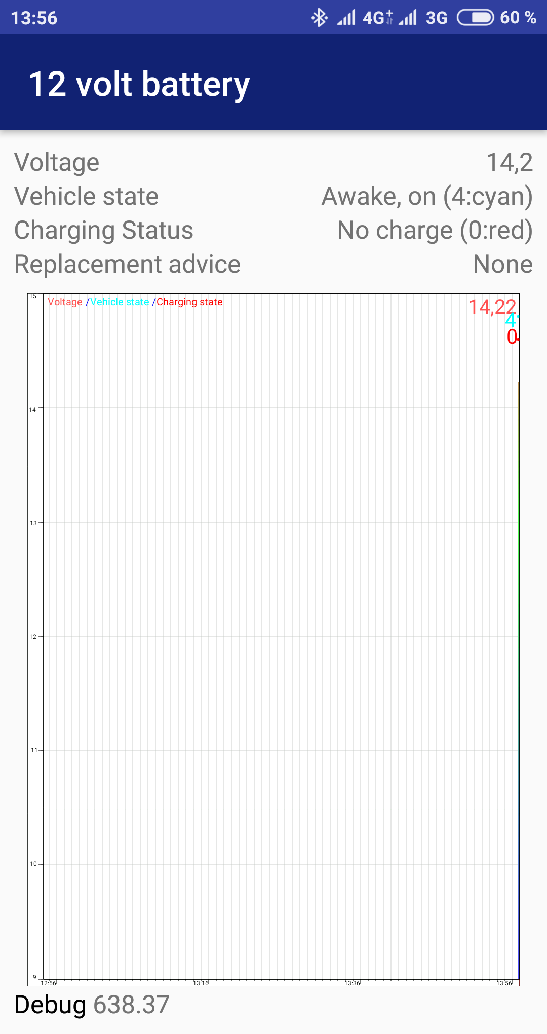

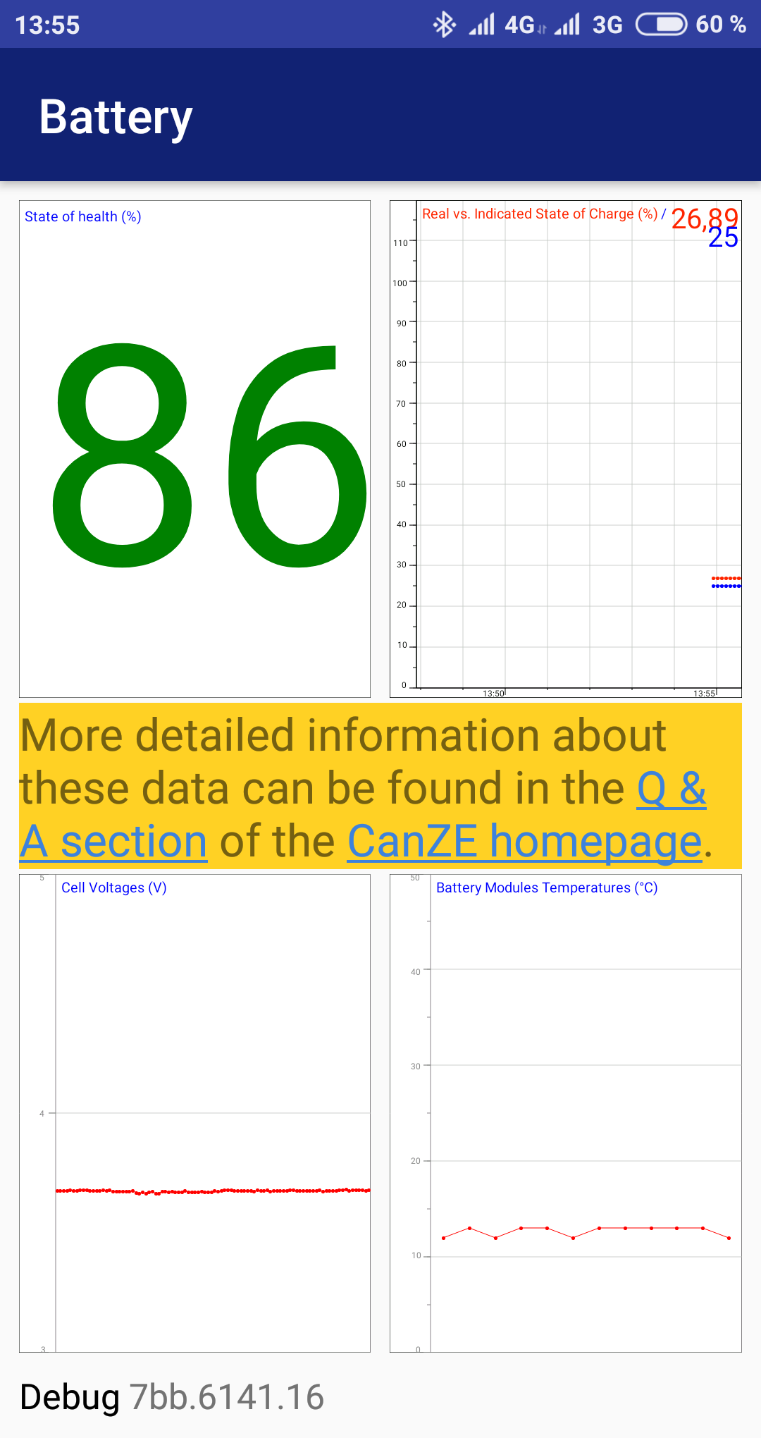

Удалось приконектиться приложением CanZE и посмотреть сосояние обеих батарей. Ошибки считать не удалось...
Screenshot_2018-10-20-13-56-29-443_lu.fisch.canze.png [ 88.05 КБ | Переглядів: 21135 ]
Screenshot_2018-10-20-13-55-37-027_lu.fisch.canze.png [ 111.72 КБ | Переглядів: 21135 ]

Померял напряжение нового аккумулятора. При выключеном и при включеном зажигании 14.25 В[/quote]
Любой, даже самый новый и модный 12В аккумулятор после часового отстоя после заряда не может давать напряжение более 13,2-13,3В. Ищите проблему в цепях DC-DC.
С DC-DC все в порядке ! Она работает при выключенном и включенном состоянии и выключается где-то через минут 5 бездействия.Святящийся аккум это не обязательно 12-ти вольтовый. Вам надо считать ошибки и скорее всего сбросив их ошибка уйдёт.
Долгие поиски привели на голландский форум. Такая же ошибка, после замены 12в аккума проблема не решилась. После гуглоперевода понял так что машина поехала на сервис и там заменили блок управления 12в батареей. Вот ссылка на тему:
https://www.renaultforum.nl/forum/electric-failure-t25613.html

Лично я поездил на лифе, продал и купил зою. Лиф это машина на лето, зимой пробег падаёт в 2 раза. Да и батарейка быстро деградирует, не имеет охлаждения.

На счёт кузова не знаю. Батарею по CanZE можно проверить а пробег у любого дилера.
 Заголовок повідомлення: Re: Renault Zoe
#93900Повідомлення 16 лист 2019, 15:43
City123 писав(ла):
Учтите, у официальной батареи Рено есть функция «сброс показаний БМС» гуглится по Two-pedal reset. Она откатывает счетчик SoH на 100% и переучиватся заново, потому если будете брать, рекомендую посмотреть через CanZE SoH, потом попросить проехаться километров 10, потом посмотреть SoH еще раз. Если они будут существенно отличаться — батарее перед продажей сделали сброс.
