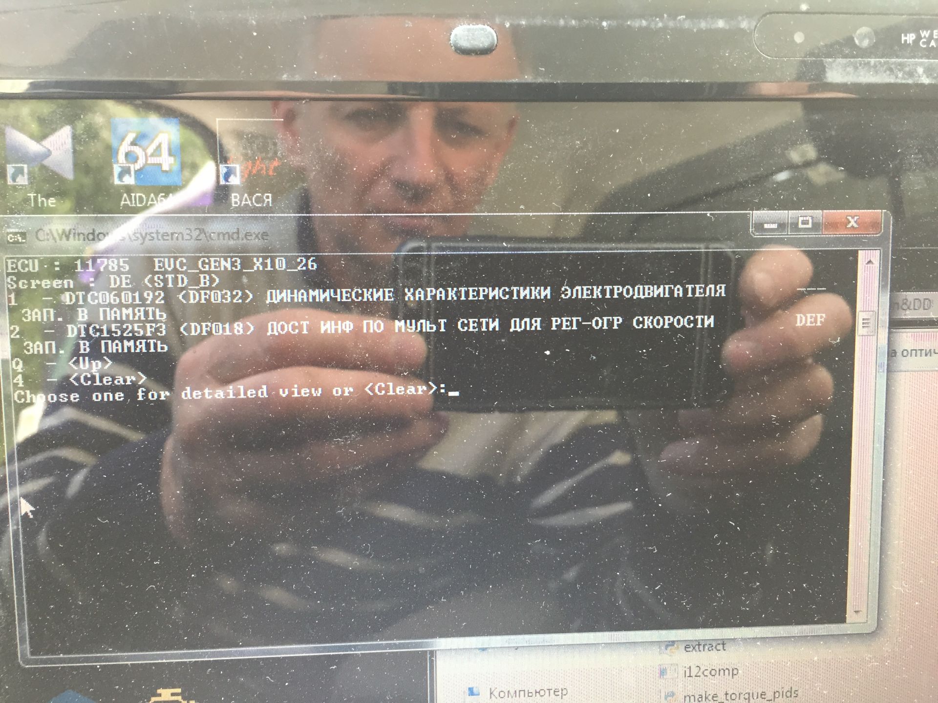

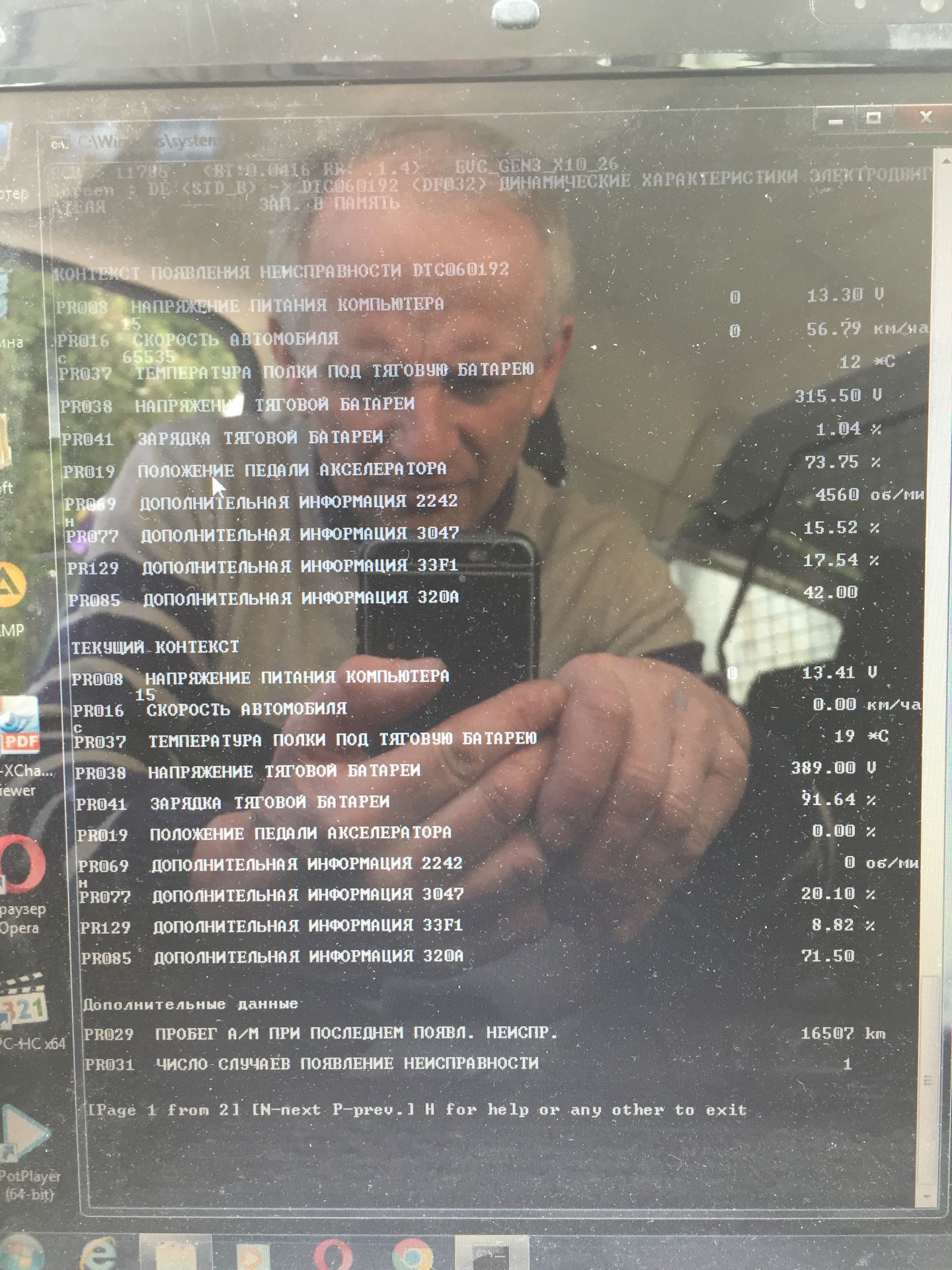

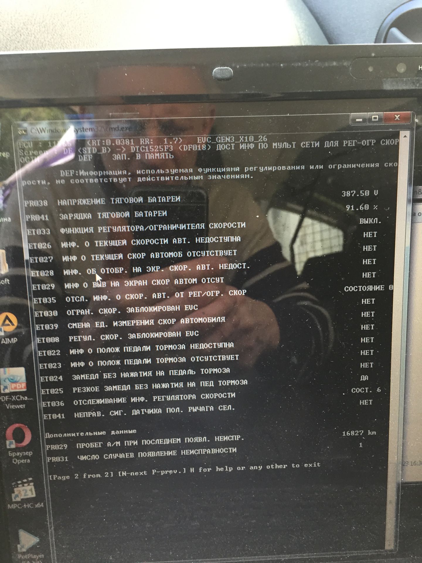

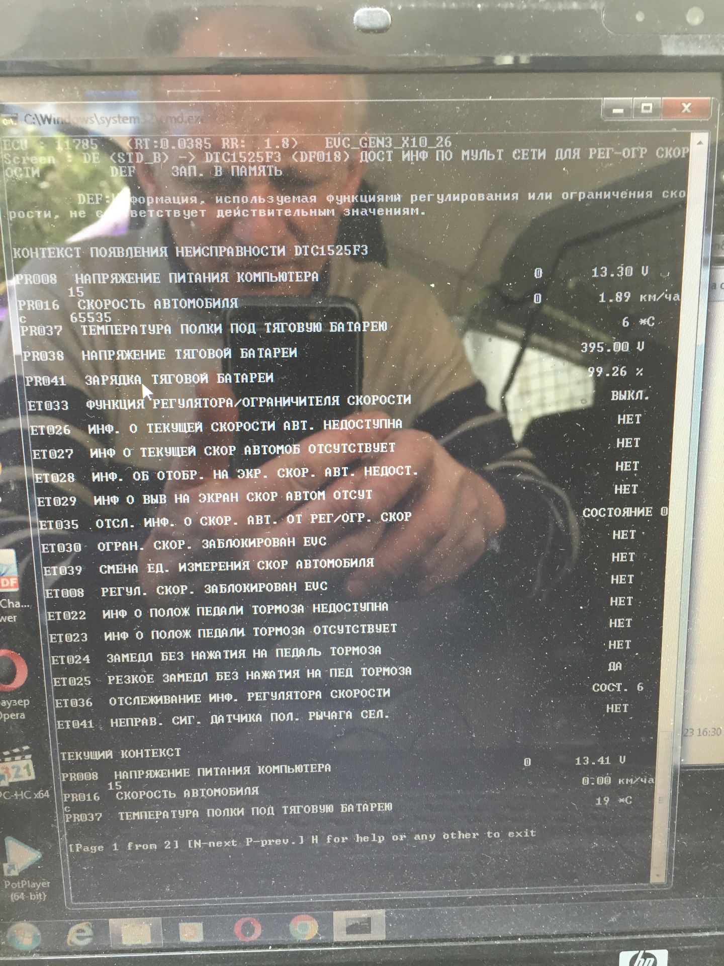

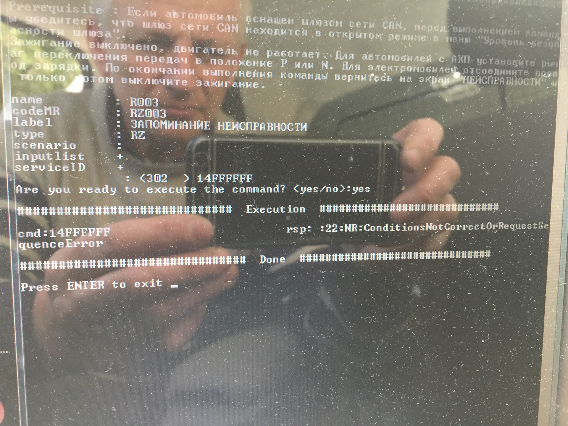

Доброго дня! рено кенго зе 2020р. зявились помилки в блоці EVC - DF032 та DF018 , які не можу очистити. пробував піреном, він код авто не підтягує з бази DDT2000data_11_2021, на табло ключик, порадьте як вирішити проблему

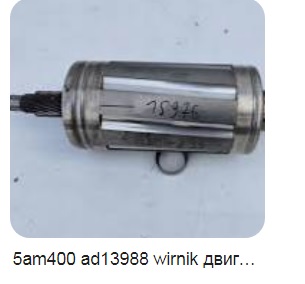

Доброго Всім часу! Сьогодні вияснив, що ротор має пробій на корпус. Опір між кільцями 76 ОМ. між кільцем на корпус 28 Ом. Обмотка статора нормальна ізоляція більше 100МОм. Прийдеться знімати двигун. Я так розумію дефект частий.
5AM400 AD13988 WIRNIK SILNIKA ELEKTRYCZNEGO RENAULT KANGOO
Питання: Чи можливо відремонтувати ротор, тобто перемотати. усунути пробій, відновити ізоляцію пропіткою лаком ?

Якщо вже замкнуло, то як лак забере замикання? От би знайти де це і забрати..

Відремонтував Кенгу замінивши двигун (корпус із статором та ротором без кришки та шестерен) на інший б/у но справний. Детально опишу що і як:
- із за обрива обмотки і досить великої напруги збудження всередені у роторі у місті обриву запалюється дуга яка пропускає частково струм збудження і пропалює ізоляцію, машина при цьому іде, але з'являється помилка DF044 по ізоляції які унеможливлюють зарядку поки іх не скинеш, та помилки про динамічні характеристики двигуна. Так як інвертор вичисляє нагрів ротора виходячі із опору ротора ( у нагрітому стані опір мідної обмотки стає більшим ), а тут дуга і сажа, і в певний момент система каже "стоп", перегрів, активна помилка DF019 по параметру PR029 100%, десь через 10-15 хв параметр стає 60 % можна знову недалеко проїхати.
- Варіантів знайти ротор небуло, і ще мене відговорили від заміни бо могли бути проблеми із сальником якого достать нового не реально. тому був куплений двигун (найшов на ОLХ у хлопців з Луцьку) без шестерен та кришки за 800 уе. Просив їх щоб перевірили опір тестером у розємі показв 12Ом . ( на кільцях 7,5 Ом) Ізоляція більше 100МОм виміряна мегаомметром при 100В.
- При складанні було перевірено легкість та "безлюфтовість" обертання шестерен, та профілактично заварена вісь сателітів. Точність виконання деталей висока, нічого підкладати або вікидати прокладки не знадобилося. Кришку посадив на герметик прокладку Віктор Райнц.
При розборі свого двигуна окрім пробитого ротора, на валу біля кілець
виявлено поганий підшипник, він туго крутився і вже почав прокручуватися потроху у корпусі. Пробіг 160тис по спідометру.
Несправний ротор буду "розбирати" на токарному станку, зрізати бандажі з нержавки, пробувати розколупувати або розчиняти цю білу епоксидку, хто знає підкажіть чим краще? Наразі є корпус із статором, може комусь потрібен?
