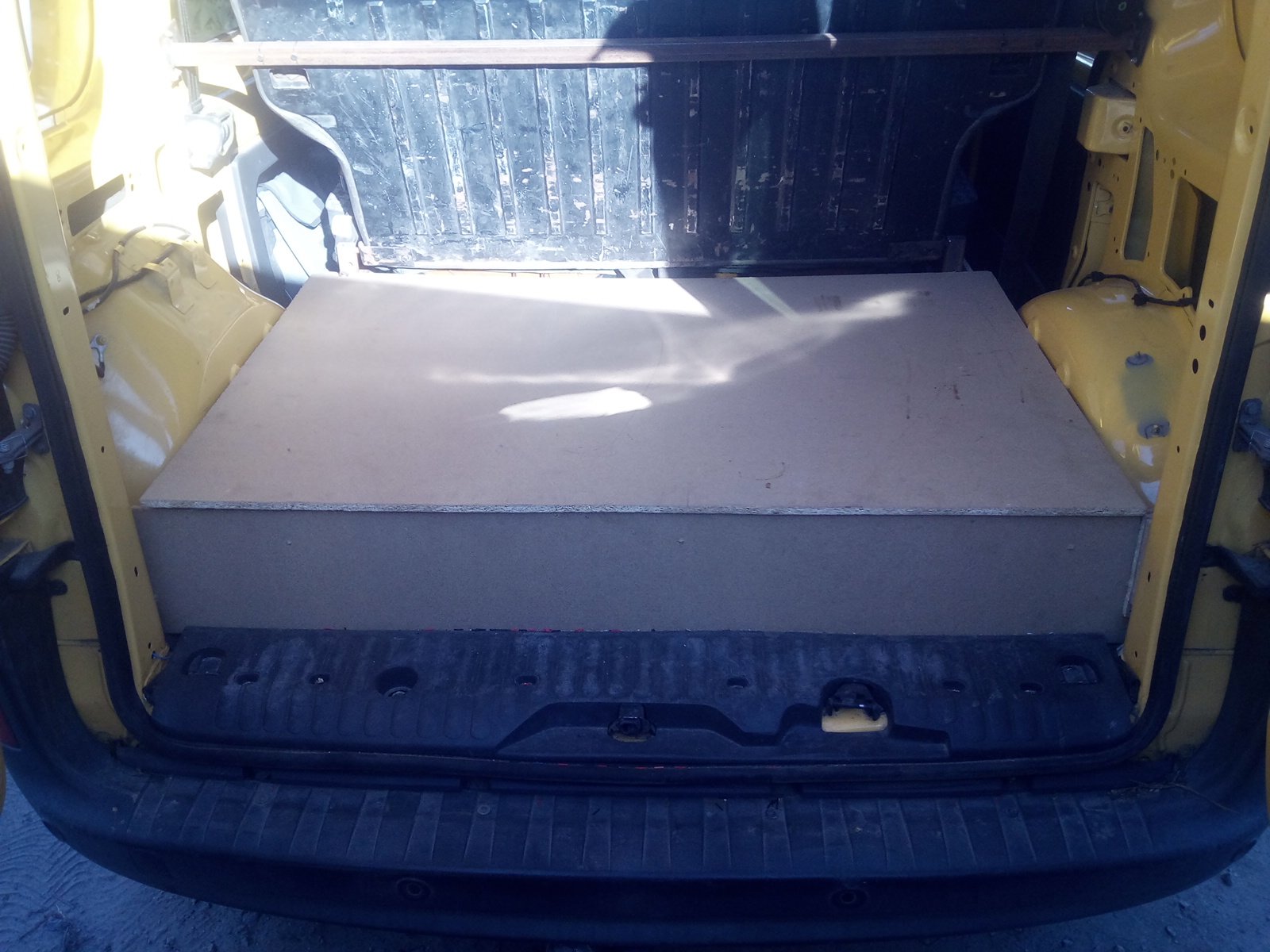

Батарея собрана из Тесла пальчиков 18650 ёмкостью 2700-2900мА, по 20шт в модуле. 96S подключена параллельно к основной ВВБ.
Бортовой комп конечно начал сходить сума 8O За два дня покатушек пересчитал СОХ с 71% до 75%.
Остаток заряда показывает неправильно.
Ещё задумался о балансировке ячеек. Балансиры от Романтика были заказаны под напряжение балансировки 4,11в, а батарея после зарядки оказалась заряженной до 4,09в на ячейку. Вопрос: срабатывает ли балансир?

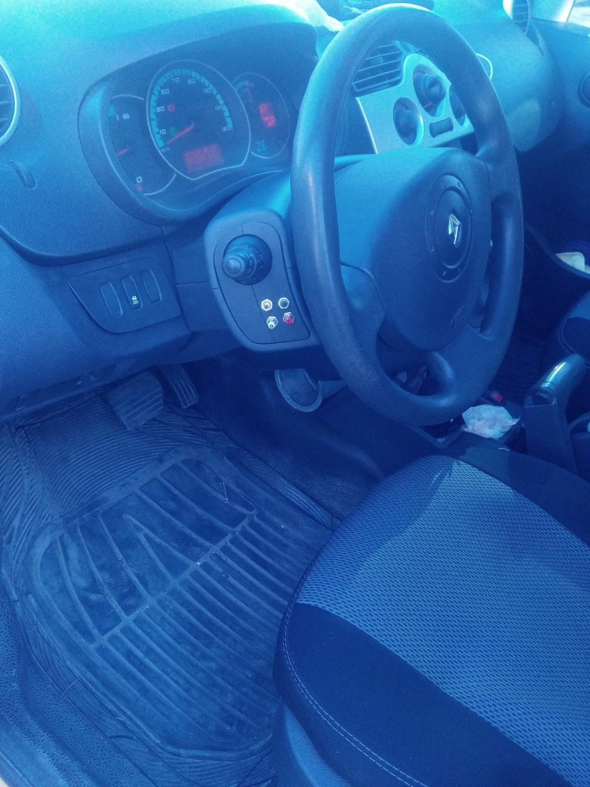

Начитавшись инфы в интернете поставил Круиз-контроль.
Теперь при езде на большие расстояния нажимаю на кнопку и еду с нужной скоростью, очень удобно, нога не устаёт. По словам ранее установивших: круиз экономит до 10% заряда. Возможно, но при езде по горкам круиз резко добавляет мощность, что явно не способствует экономии. Хотя для ровных участков и езды на низких скоростях возможно. Завтра поеду в Павлоград и обратно, буду проверять и дальность и экономию с Круизом.
