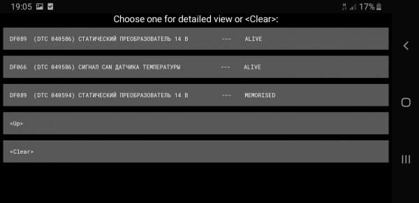

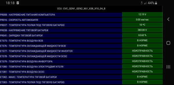

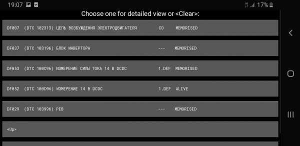

Общее описание проблемы
1. При положении ключа ACC зарядка АКБ 12 есть.
2. При положении ON
- загорается табло общей неисправности по электрике;
- значки гаечного ключа и батарейки;
- селектор передач мигает N независимо от положения;
- АКБ 12 не заряжается.
3. При положении START индикатор GO мигает со звуковым сигналом, машина соответственно не едет.
Видно, что есть неисправность датчика температуры, возможно, от этого и все остальные ошибки, по логике ИМХО
Подскажите, пожалуйста, где копать, или посоветуйте толкового специалиста, на удаленке, или по месту, не за спасибо, конечно.
И скриншоты:
Коментарій до файлу: Ошибки EVC
EVC.jpg [ 100.26 КБ | Переглядів: 15142 ]
Коментарій до файлу: Расшифровка ошибки DF066 EVC
расшифровка DF066 EVC.jpg [ 316.86 КБ | Переглядів: 15142 ]
Коментарій до файлу: Ошибки PEB
PEB.jpg [ 123.75 КБ | Переглядів: 15142 ]

#112542Повідомлення 11 лист 2020, 16:35
На 90% что ротор замкнул. На замену двигателя.

можна нічого не знімати крім роз"єма - через нього і перевірити на корпус опір
Але там в статусі СО - circuite open - тобто обрив
більше 50000 на електротязі >

Спасибо, точно обрыв обмотки ротора.
