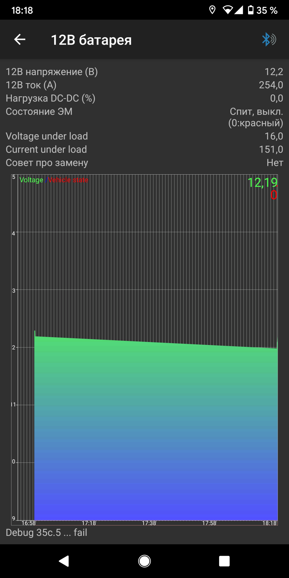

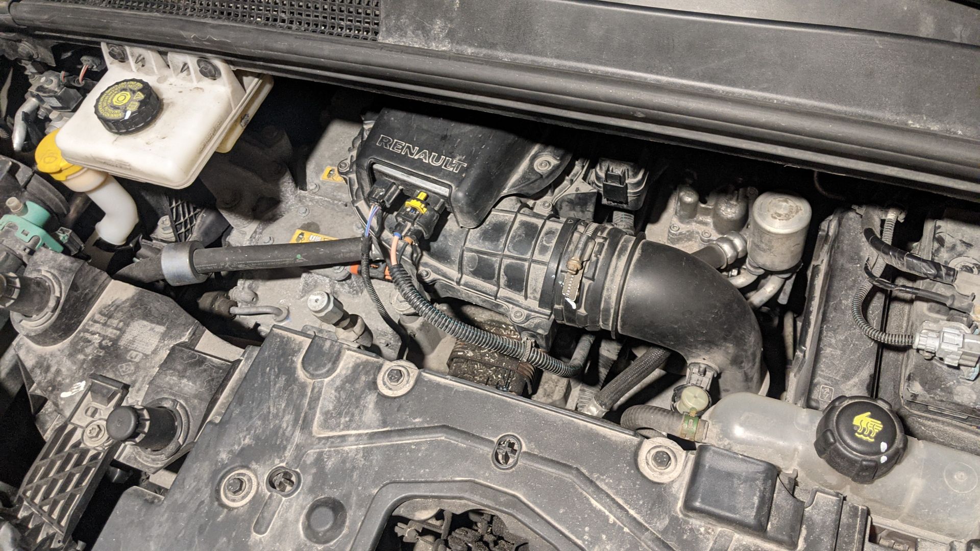

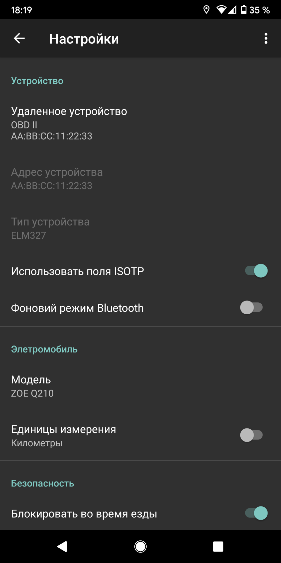

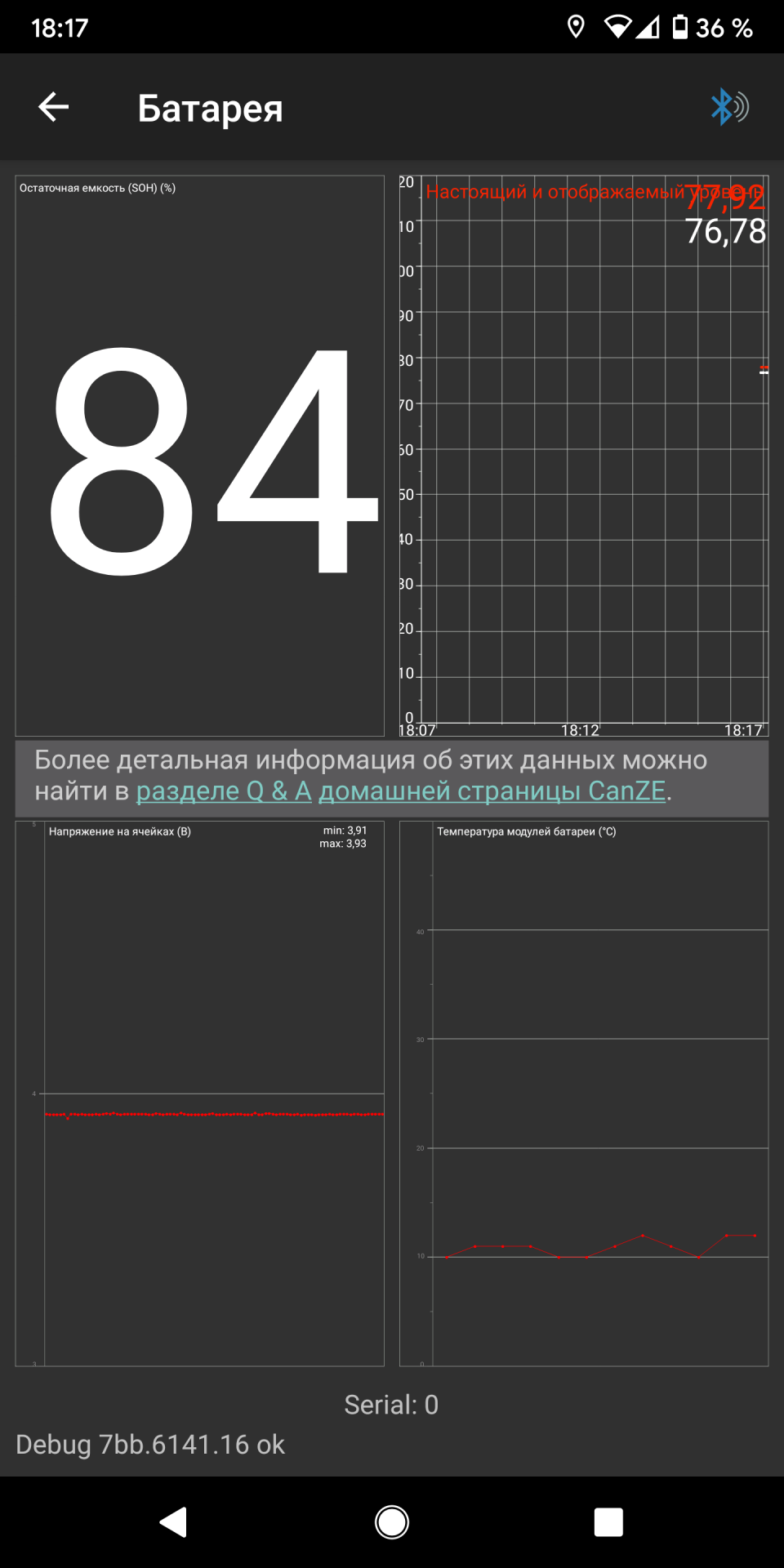

Zoe 41kw 2017 двигатель в kanze пишет q210.

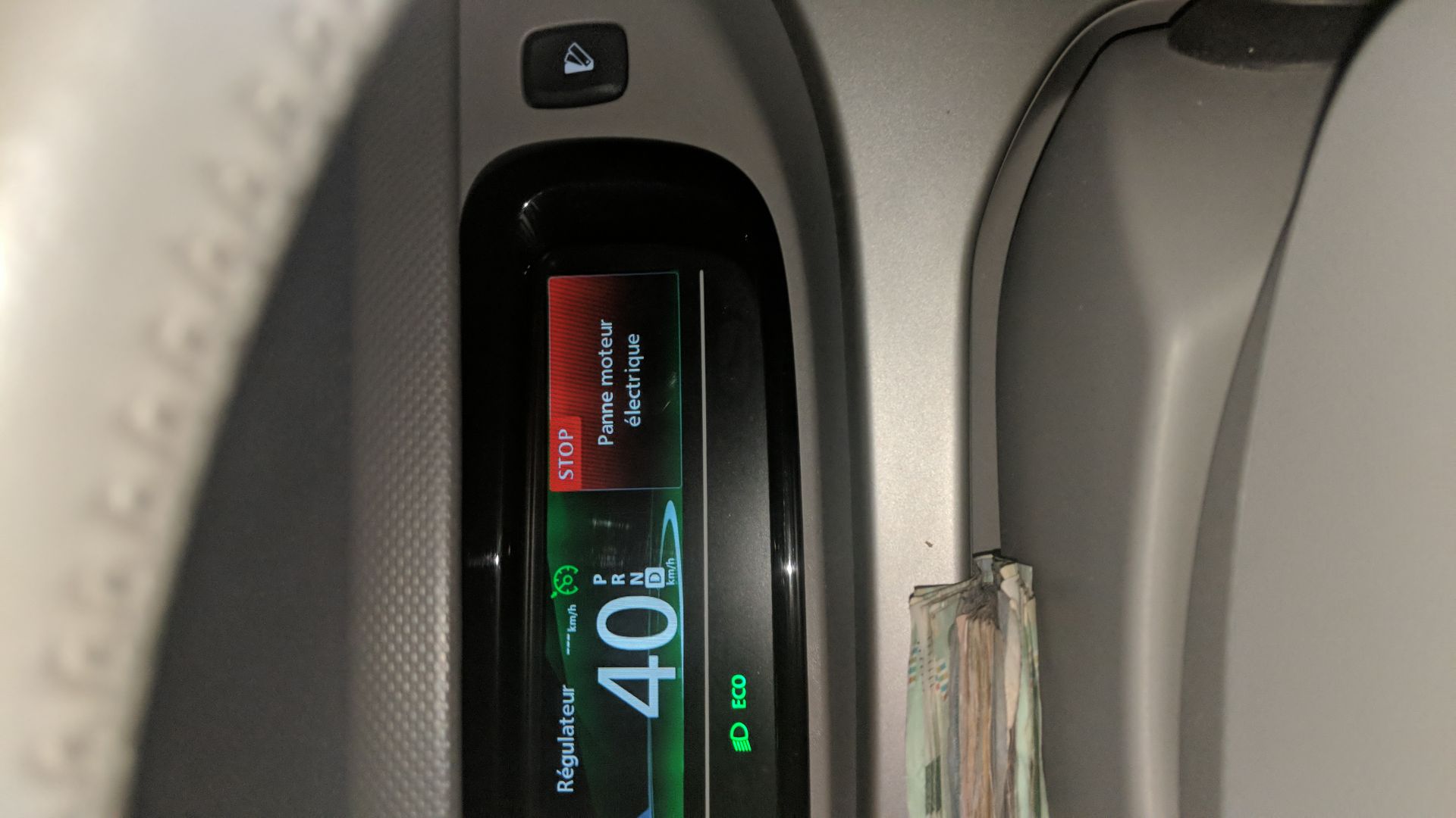

Купил ее 2 недели назад, как купил было все ок, проехал где то 500км начал слышать шум с под капота, шум воющий, похожий на подшипник как воет. Сегодня выскочила ошибка - panne moteur électrique
Я в панике.
Прилагаю скрины и фото

те що у вас на дисплеї, то впринципі не помилка а інформація, а помилка - це те що видасть програма діагностики з кодом та описом :? а те що шуміло то скоріше за все кають підшипнику ротора - там типу "заводський косяк" на "воздушках"
