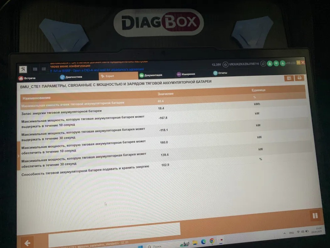

Розглядаю зараз цю модель до покупки. По перспективному варіанту скинули таку інфо про стан батареї. Кажуть що 102,9% внизу на скріні - це SOH
Чи це дійсно так? По іншому авто мені сказали що у Пежо взагалі немає такого поняття як SOH і можна подивитися тільки різницю зарядів по комірках. Щось я заплутався ))
Буду вдячний, якщо внесете ясність
Коментарій до файлу: скрін з програми на офіційному сервісу

Якщо машина не з салону з нульовим пробігом або не з саморобною батареею, то в неї не може SOH більше 100%.

це крива інтерпритація сканера, мультимарочні\китайські нерідко галюцинують з електромобілями...

deemon писав(ла):
Продавець каже, що це дані від офіційного дилера. Але, напевно, працює фраза Everybody lies
