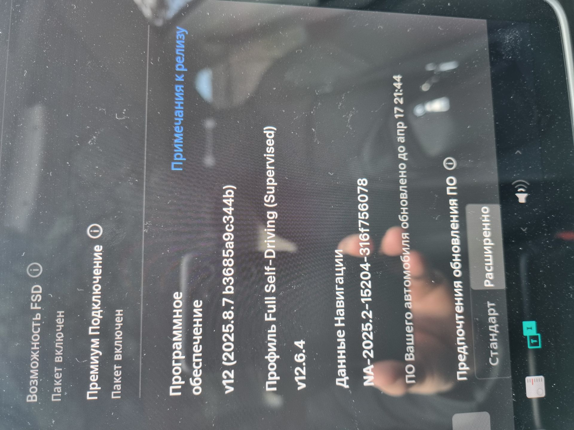

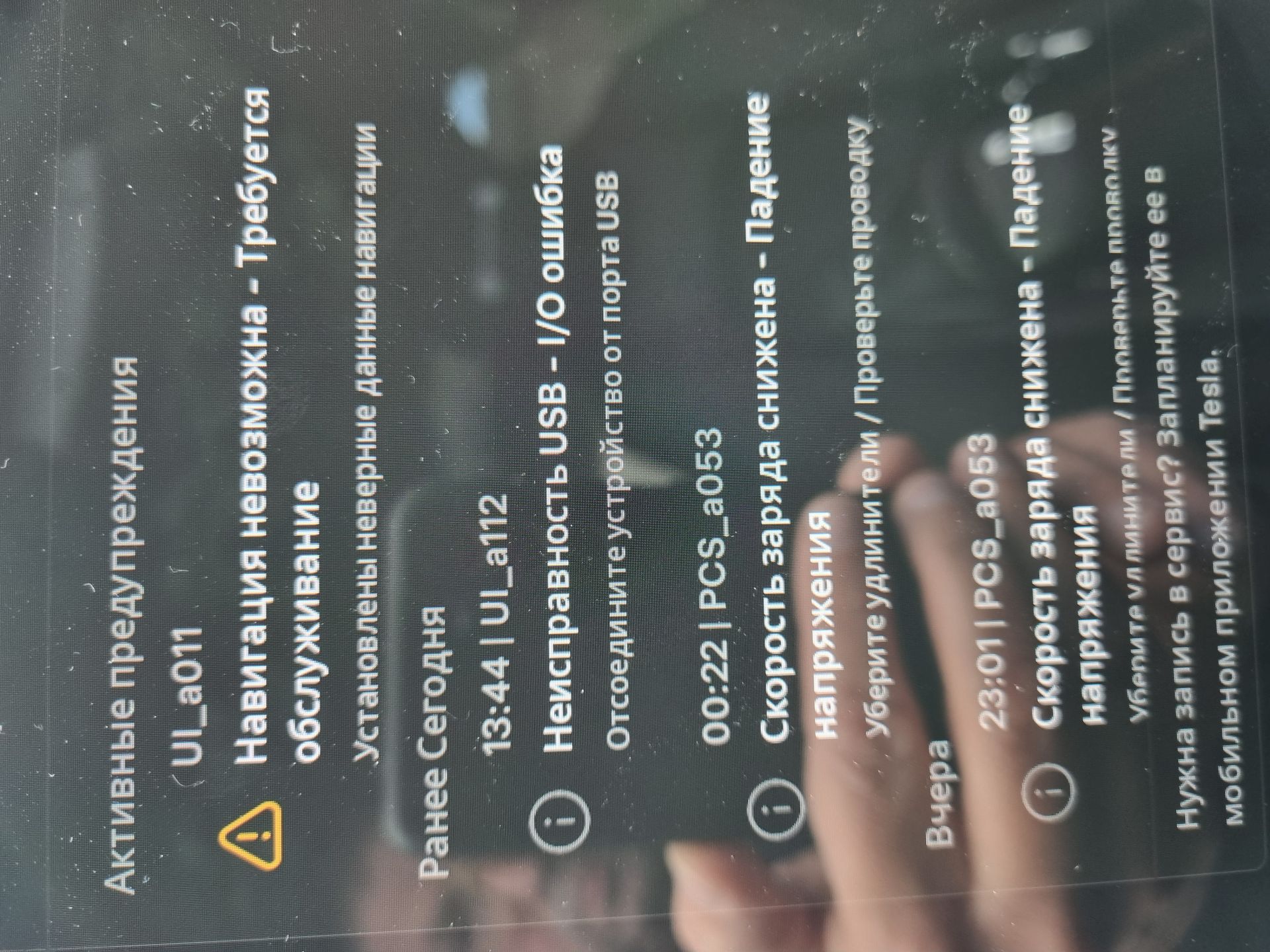

С прошлого года не приходят обновления на авто (ТМ3 DM LR), стоит версия V12 (2025.8.7...), перестал работать Spotify. К WI-FI машина подключена с вечера до утра. Из активных ошибок - карты (NA).
Может кто-то подскажет, что с этим делать и как обновить ПО? Буду очень благодарен...
