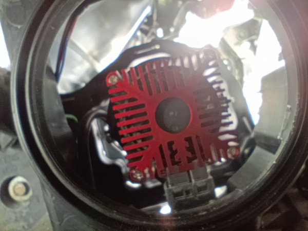

Коментарій до файлу: Рідна лампа

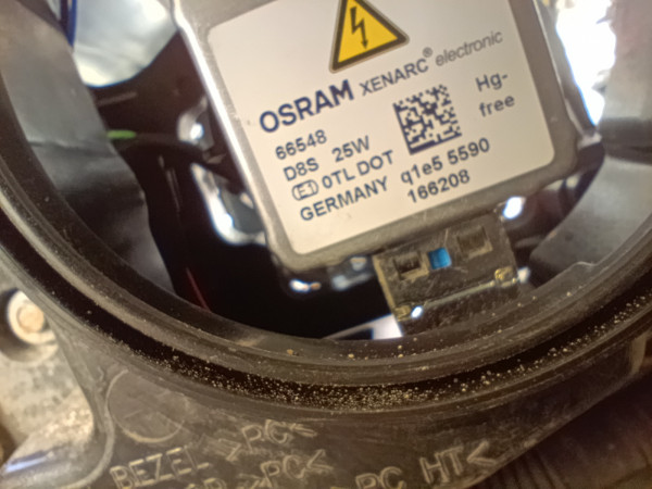

Коментарій до файлу: Нова лампа

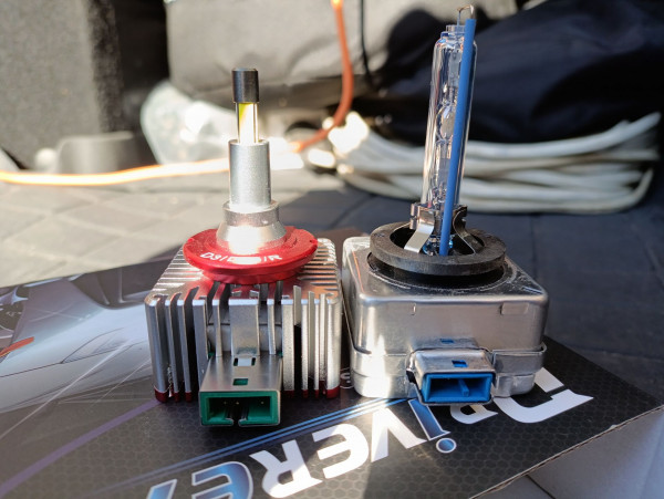

Коментарій до файлу: Фокус свічення майже на одній і тій же висоті
