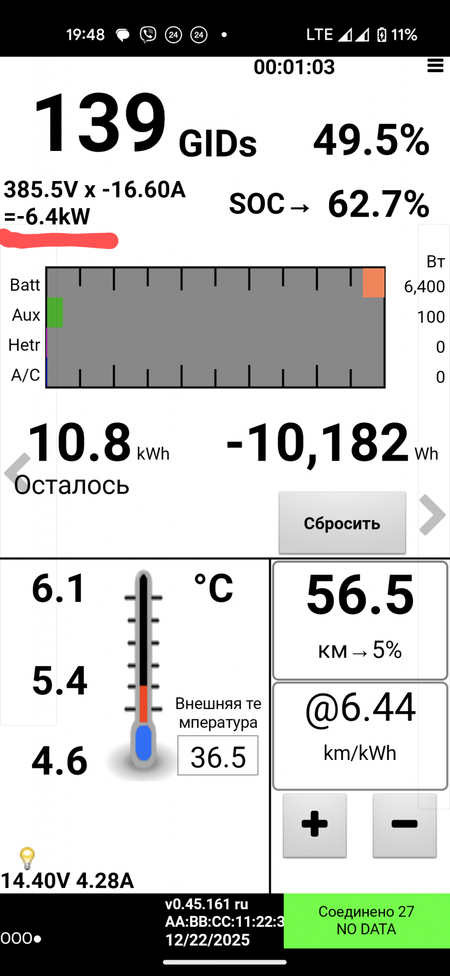

Підкажіть не можу виставити таймери. Авто американське 14рік. Заходжу в сервісне меню виставляю дату і час, воно ніби зберігає і коли заходжу в таймери знову просить синхронізувати час. Пробував 2-3 рази не допомогло. Заходжу знову в сервісне меню знову 2006рік(тобто не зберіглась дата і час).
Також права частина сенсора на мультимедіа не завжди реагує, а якщо реагує до по кілька разів потрібно натиснути щоб зпрацював, можливо потрібно почистити контакти шлейфа чи інша яка причина?
Ще питання по повільній зарядці: якщо у мене стоїть зарядка під капотом 6,6кв, чи можна зарядити від тайп 2 на громадській зарядці яка видає 22kw(через перехіник тайп 2 в тайп 1 32а) 6,6кіловатами?
Відповідь:Так можна.
Screenshot_20251222-194830.png [ 700.62 КБ | Переглядів: 4470 ]

Проблему цю рішив коряво- під нічний заряд ставлю таймер часу 1 am-9 am, інколи таймер злітає, після вимкн запалення пише тамер он чи офф, якщо он- то зарядить, якщо офф то програмую знов
При таймері ліфспай рахує один заряд як 2,при зарядці не по таймеру ще треба викл таймер кнопкою
Якщо по багатому то магнітолу перепрошивають, в олх повно пропозицій,
Екран-то несправність, здиха тайскрін, не годинник не дивлюсь, награвся і залишив, іздити і не звертати уваги

Проблему таймера я решаю по-другому - я им не пользуюсь (хотя имеется аж два, плюс один в "кирпиче").
На моем зарядном "кирпиче" есть сенсорные кнопки таймера и отсрочки зарядки. Но я их отключил, потому как были случайные нажатия, и неприятно, когда зарядка через час автоматически выключилась, а я об этом вроде как не просил.
Мой "кирпич" с WiFi, и позволяет с телефона выставить ток зарядки с шагом 1А. Там же (уже не случайно) могу, при необходимости, выставить отсрочку заряда.
И то и другое подбирается так, чтоб зарядка закончилась к конкретному времени - к 7.00 (ночной тариф) или (особенно в холодное время) лучше настроить так, чтоб 99% было к началу выезда. Это если хотите более эффективно использовать батарею. Потому как на момент выезда она будет прогрета, а значит отдача ее будет выше.
