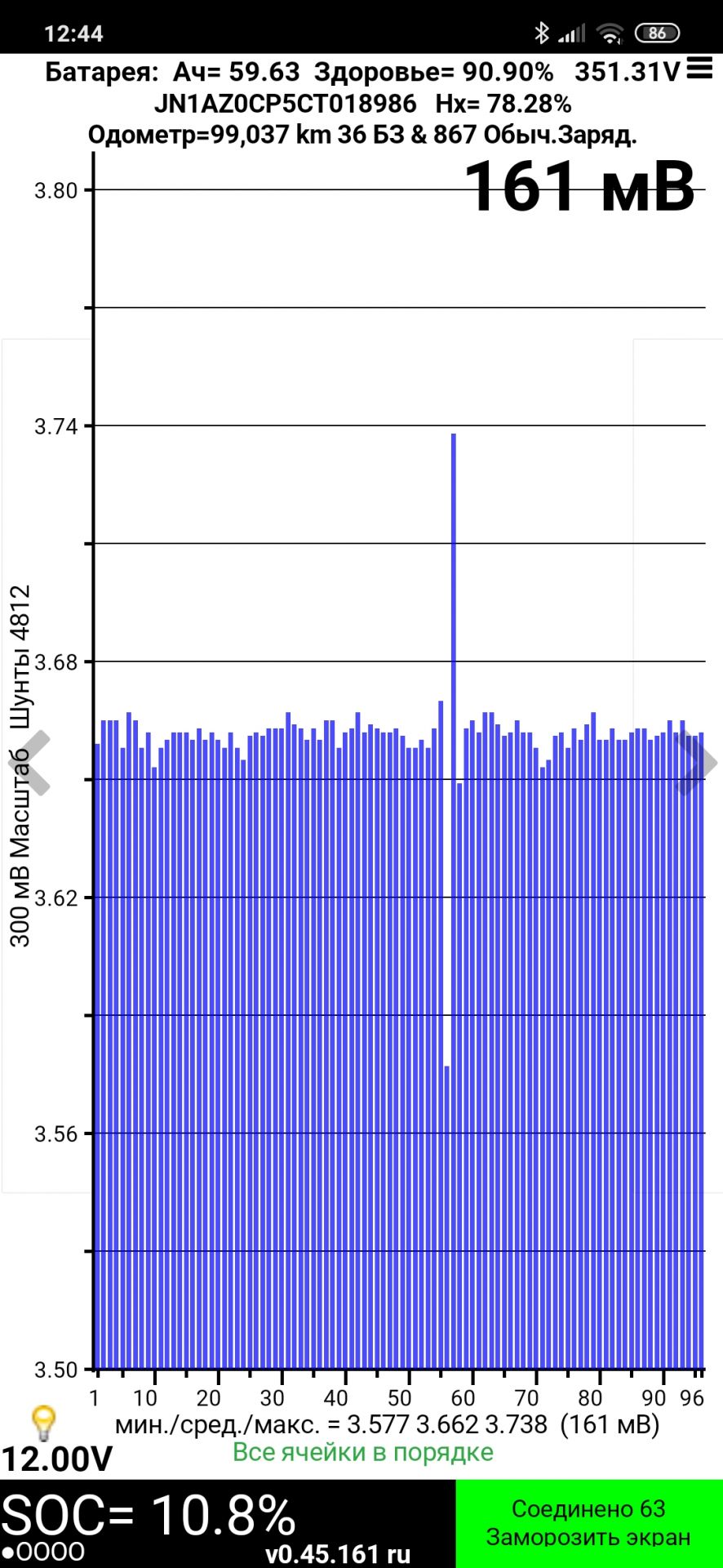

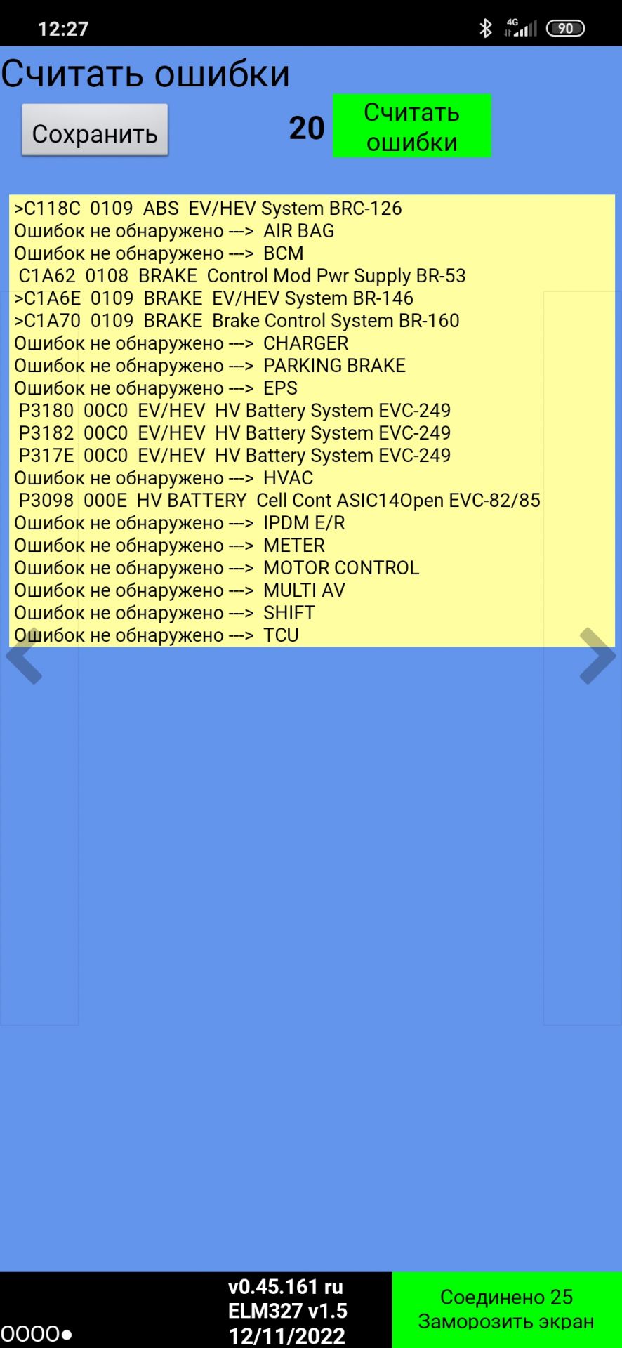

При встановленні батареї на Nissan Leaf Ze0 підключив проводку, чеку не встановив і запустив авто... Авто не запустилося
Встановив чеку на місце, авто також не запускається... Видає помилку P3098 CELL CONT ASIC14 OPEN. По ліфспаю показую великий розбіг по 56 та 57 комірці (фактична напруга на кожній комірці одинакова)
Думаю що проблема в BMS
Хто може допомогти з ремонтом або порадою що робити в такому випадку?
Буду вдячний за допомогу

Там в батарее неконтакт одной из ячеек.
Скорей всего не докрутили болт. Или обрыв провода к БМС.

mr.havrysh писав(ла):
Зверніть увагу, що дельта візуально однакова, але з протилежним знаком відносно середньої напруги. Тобто, сума двох комірок правильна, але десь гуляє середня точка.
Справа в тому, що ця батарея стояла на авто... Після зняття з авто я в ті секції взагалі не ліз
На проводах що йдуть до БМС перевірив напруги, все чітко і одинаково
Через це грішу на несправність БМС

Dream Tractor писав(ла):
Я це також помітив, наче БМС не вірно читає певну комірку, а іншу ставить завищену напругу щоб вирівняти загальний вольтаж
