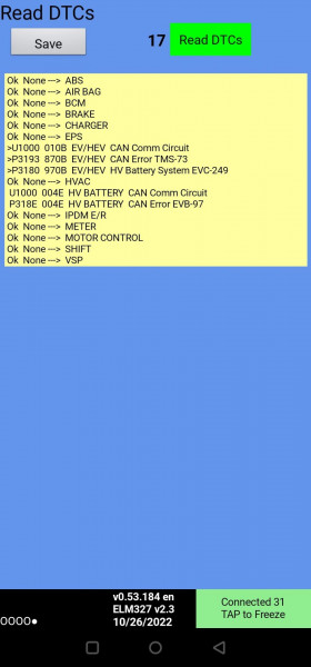

Всем здравствуйте.
Может кто-то посоветует с чего начинать.
Nissan Leaf 2019 7k miles.
После легкой аварии приехал домой своим ходом, но перестал брать заряд по стандартной зарядке и по быстрой.
(скользящий удар в передний бампер, капот и лобовое)
Побывал в трех местных не диллерских сервисах ничем не помогли. Есть ли шанс сделать все без диллера?
На панели приборов треугольник с восклицанием, авто с восклицанием, черепаха.
Ошибки LeafSpy:
U1000 010B
P3193 870B
P3180 970B
U1000 004E
P318E 004E
После очистки ошибок, появляются моментально.
Screenshot_20221026-144127__01.jpg [ 119.12 КБ | Переглядів: 6162 ]
