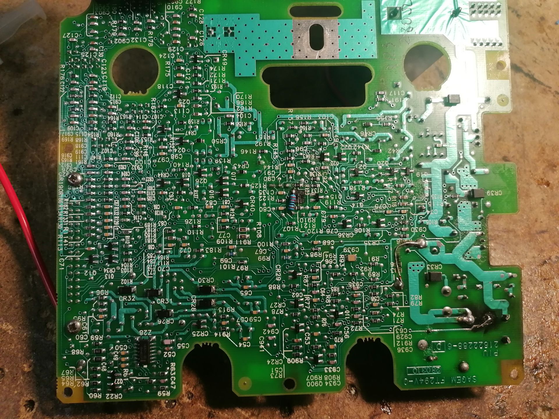

в пятницю приїхала мікросхема ,замінив її,не видно що паяв
ніби нічого більше не пробито

Обв'язка реле зроблена тонкими дротами.
 Заголовок повідомлення: Re: пробую ремонтувати Saxo electrique
#138841Повідомлення 17 січ 2025, 20:36
Звідки: київска область
Дякував (ла) 7 Подякували 107
Між написом на платі R46-R51 , підріжте трохи широку доріжку. То відвод від основного силового живлення на схему шунтової обмотки. Щоб наступного разу там згоріло. Або запаяйте в ту доріжку запобіжник.

Дякував (ла) 10 Подякували 6
дякую ,але я вже давно все зібрав,як заробить -вмонтую запобіжники десь до контролера

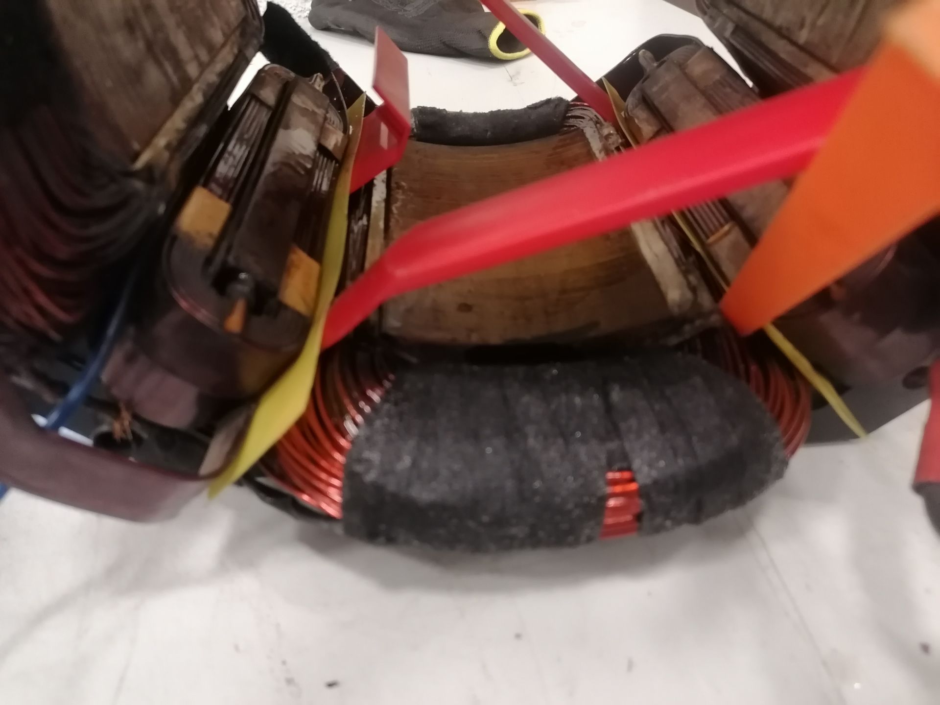

домотав рівно 400 грамм дроту по вазі, зараз лакую
в місці,де пробило, а також інших вбудував кусок текстоліту ,він витримує більше 1000вольт, тепер опір ізоляціі такий високий ,що його не можливо заміряти
нажаль ,завалити лаком як на заводі я не можу
