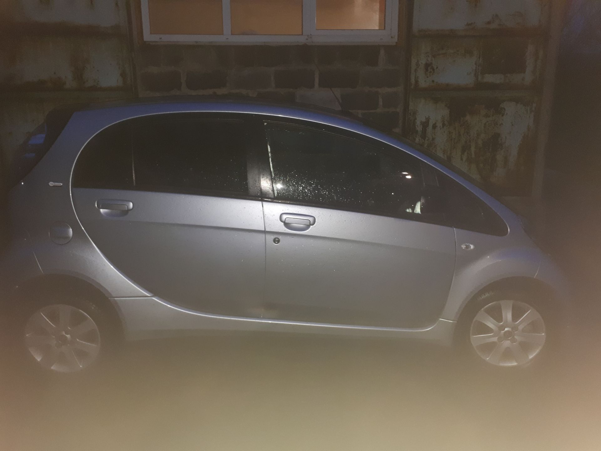

В общем получилась такая ситуация. Как я писал в теме о зарядках, к нам на фирму пару раз просился заряжаться товарищ на ситроен с зеро, приехал и сегодня. Мы подключили его переноску, штатное зарядное, но машина отказалась заряжаться.Хозяин говорит что такое у него уже было, когда он проеал по лужам.Машина постоит высохнет и зарядка идёт. Но сегодня похоже не его день, машина простояла 5часов, он разов двадцать пробовал ,но зарядка так и не пошла. Пришлось машину оставить во дворе, а хозяина поселить в одну из комнат в нашей конторе.При разговоре с ним выяснилось что это болячка этих машин, якобы батарея не герметична и куда то попадает влага при проезде через глубокие лужи.В общем дали ему подушку, одеяло, чай и до завтра он ночует.
20191127_160615.jpg [ 180.83 КБ | Переглядів: 10395 ]
ещё он сказал что когда ехал сюда, комп выкидывал ошибку "утечка тока". Может кто подскажет,что это может быть?
 Заголовок повідомлення: Re: C-Zero
#94478Повідомлення 28 лист 2019, 18:08
Сегодня с утра занялись проблемой. По словам владельца авто, такая проблема уже возникала после поездки в дождь и по лужам. Ему сказал продавец этого авто ( пригнан год назад из германии), что это болячка, и решается сушкой акб феном.Ну скажем в эту сказку я не сильно поверил, поэтому погнали авто на яму в ближайший гараж. После осмотра снизу, увидели отстёгнутый разъем, как потом оказалось, на кондиционер. После разговора с владельцем, выяснили что при покупке авто не работал кондишин и продавец тупо его отключил, а разъём даже не загерметизировал. Вода попадая в разъём вызывала ошибку"утечка тока" и комп блокировал зарядку. В общем высушили разъём, одели в пакет, замотали скотчем и о чудо,машина начала заряжаться.после четырёх часового заряда товарищ благополучно отбыл в Авдеевку. С кондиционером он решил разбиратся по лету, а сейчас доволен шо слон.Короче дело было не в батарее.
