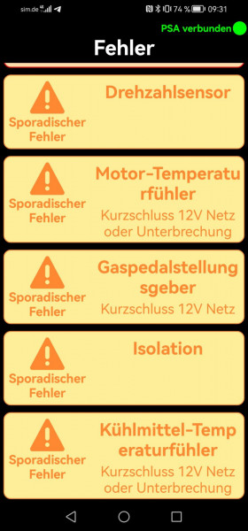

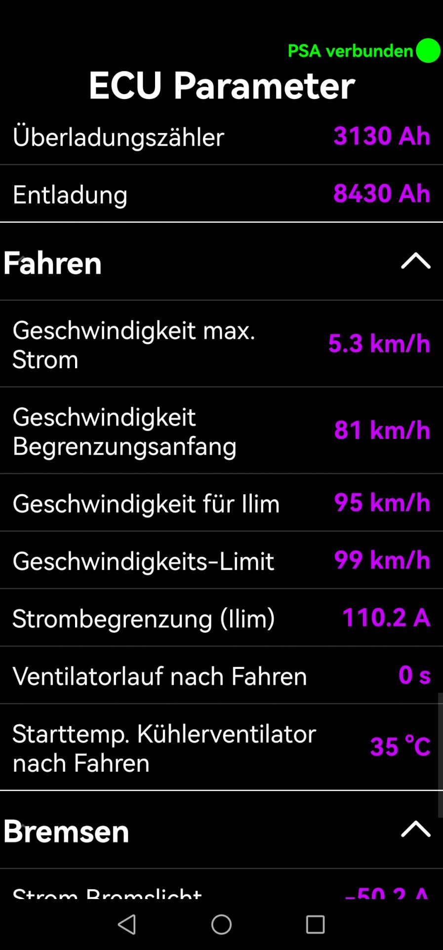

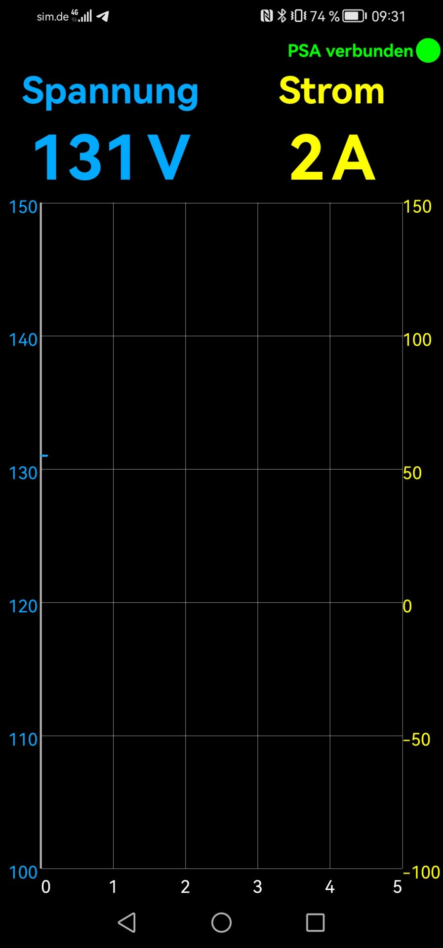

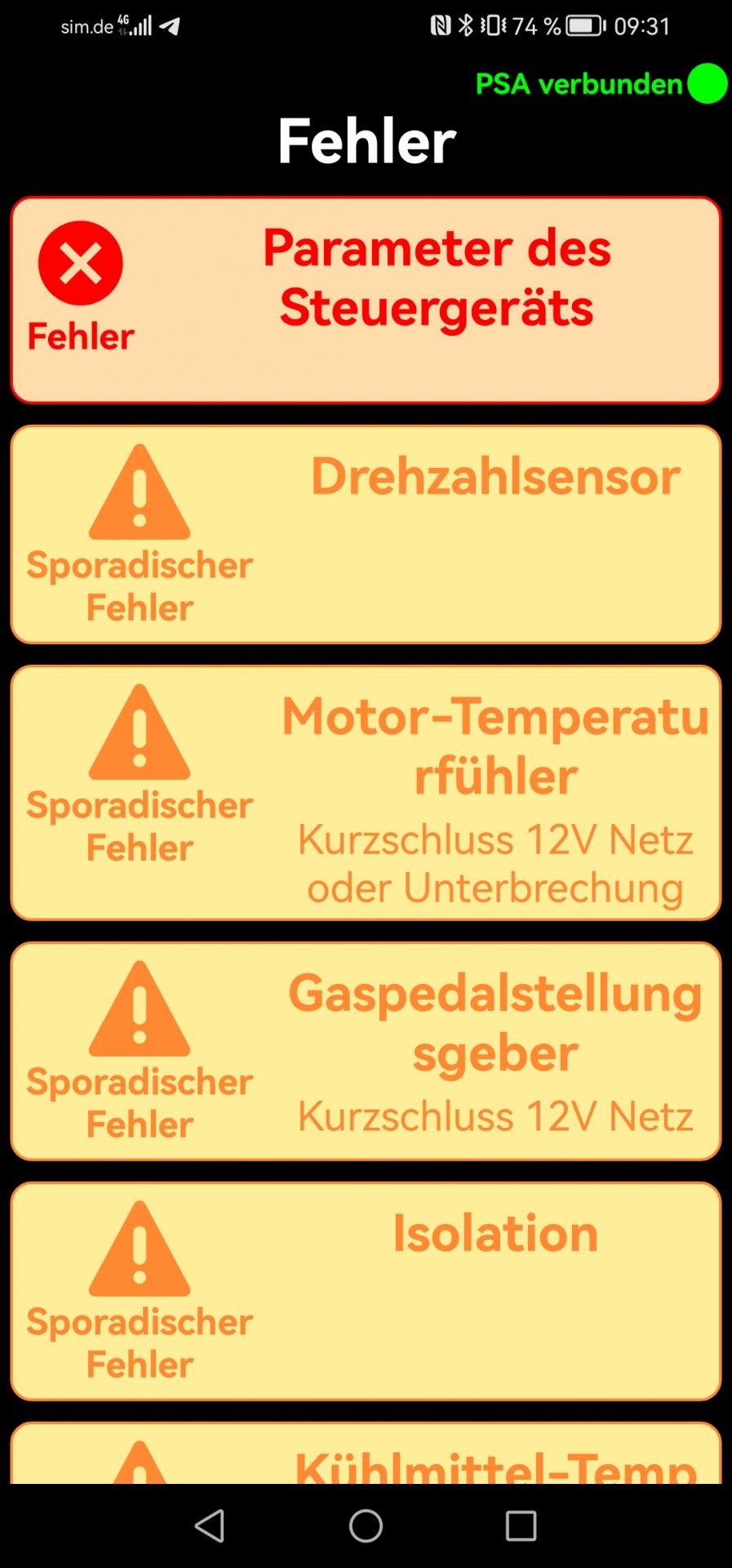

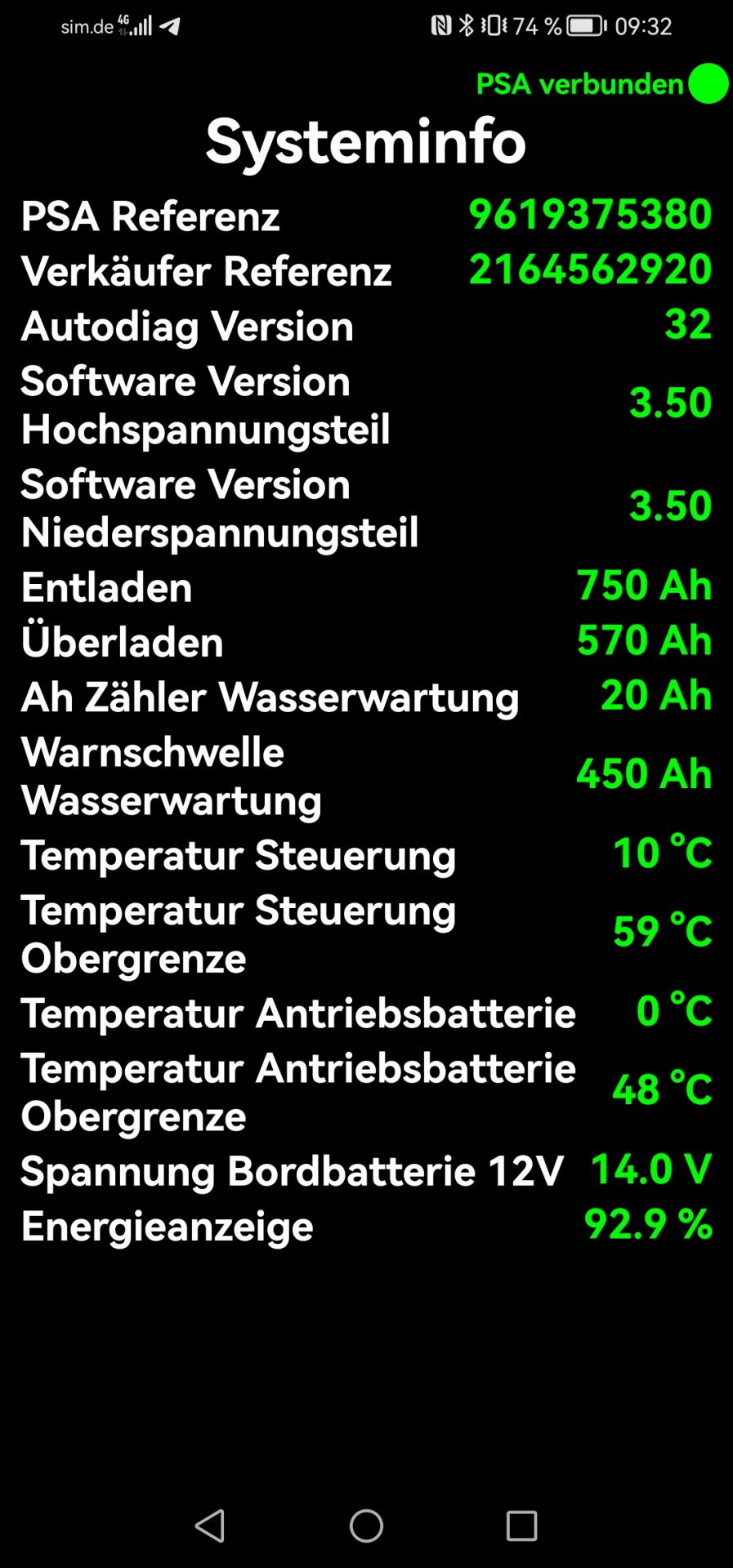

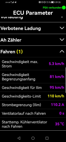

знайшов до неї програму ,ніби можна змінювати параметри ,максимальну швидкість ,наприклад ,але не знаю як зберегти ?
ще показує помилки по ізоляції ,але тестер не показує опору

Перш ніж щось міняти в параметрах, спочатку збережіть всі заводських налаштування, а краще запишіть на аркуші паперу. Щоб зберегти налаштування, або видалити помилки, потрібно здвинути екран вправо або вліво. 110 км на годину то неприпустиме значення, максимум 100

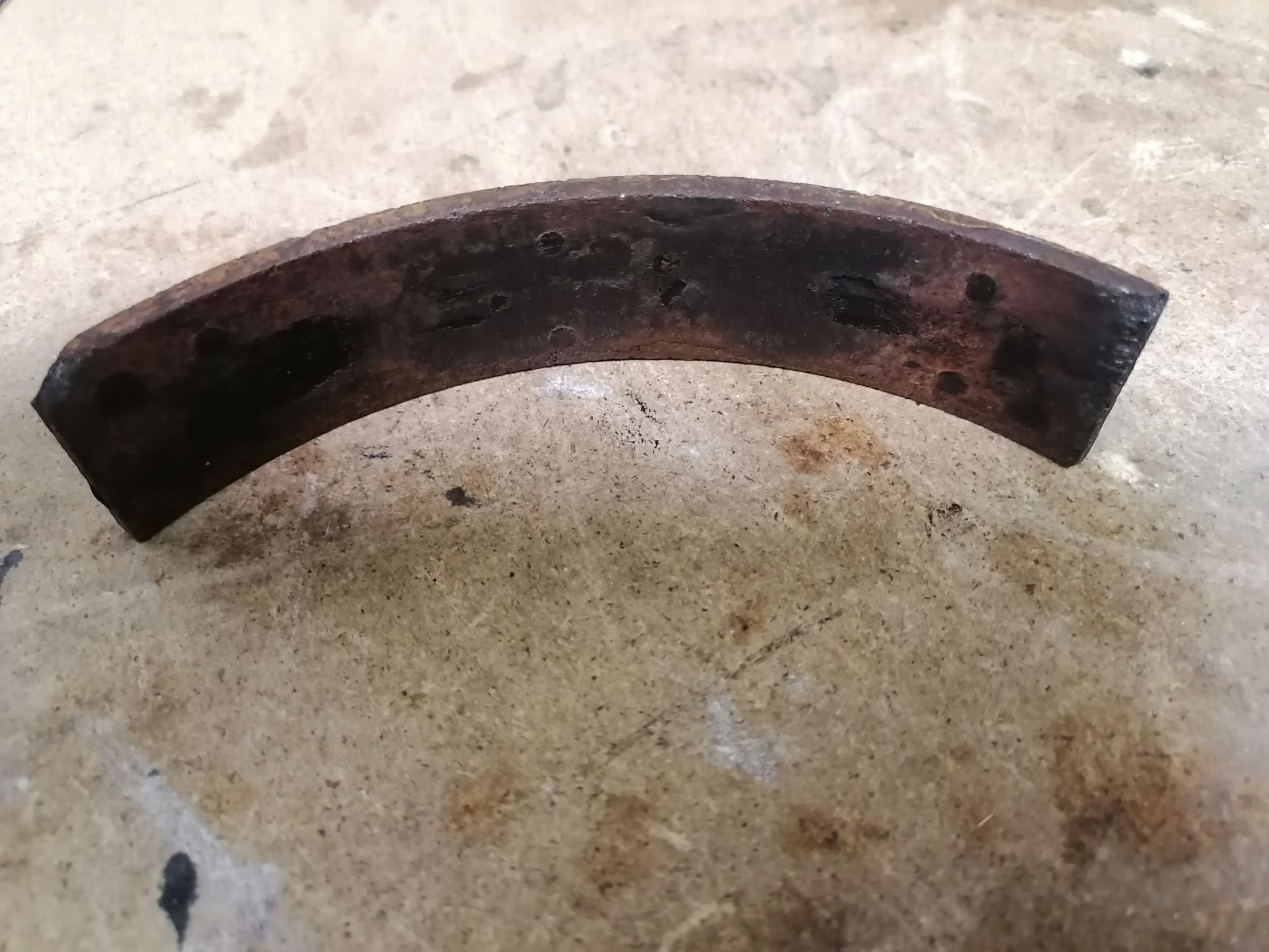

дякую ,зараз чекаю на колодки ,одна відклеїлась а так їздити не можна
