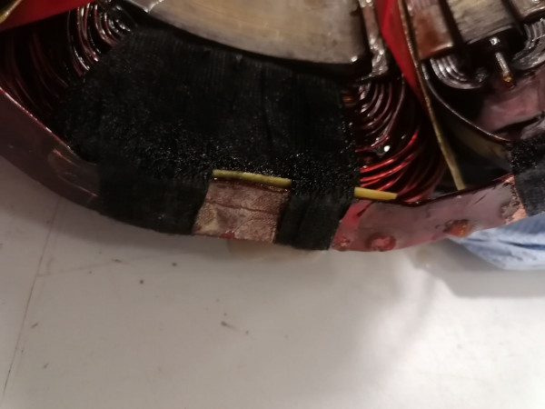

домотав рівно 400 грамм дроту по вазі, зараз лакую
в місці,де пробило, а також інших вбудував кусок текстоліту ,він витримує більше 1000вольт, тепер опір ізоляціі такий високий ,що його не можливо заміряти
нажаль ,завалити лаком як на заводі я не можу

напевно всі перемотував,тут 40 евро 500 грам дроту
