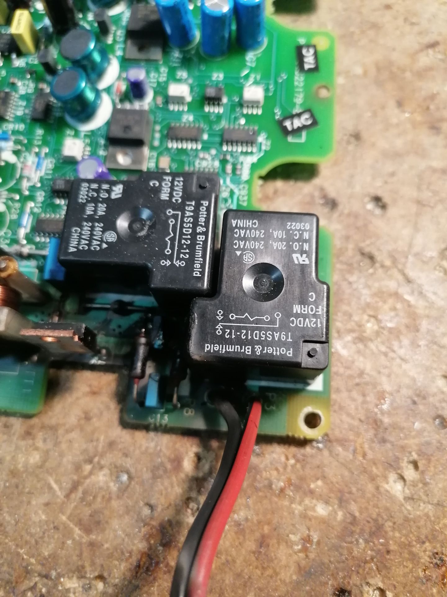

здається релюшці хана

і так, я вияснив що згорів не тільки реле,ще згорів r123на 560ом 2 паралельно
також коротить мікросхема MM74HC74AM
z18
також z19 lm2901dt теж тррха звинить
z15 74hc132d прозвонюється лише по живленню, може 18та винна
також між 5і8м звинить z14 Lm611
решта ніби ціле,

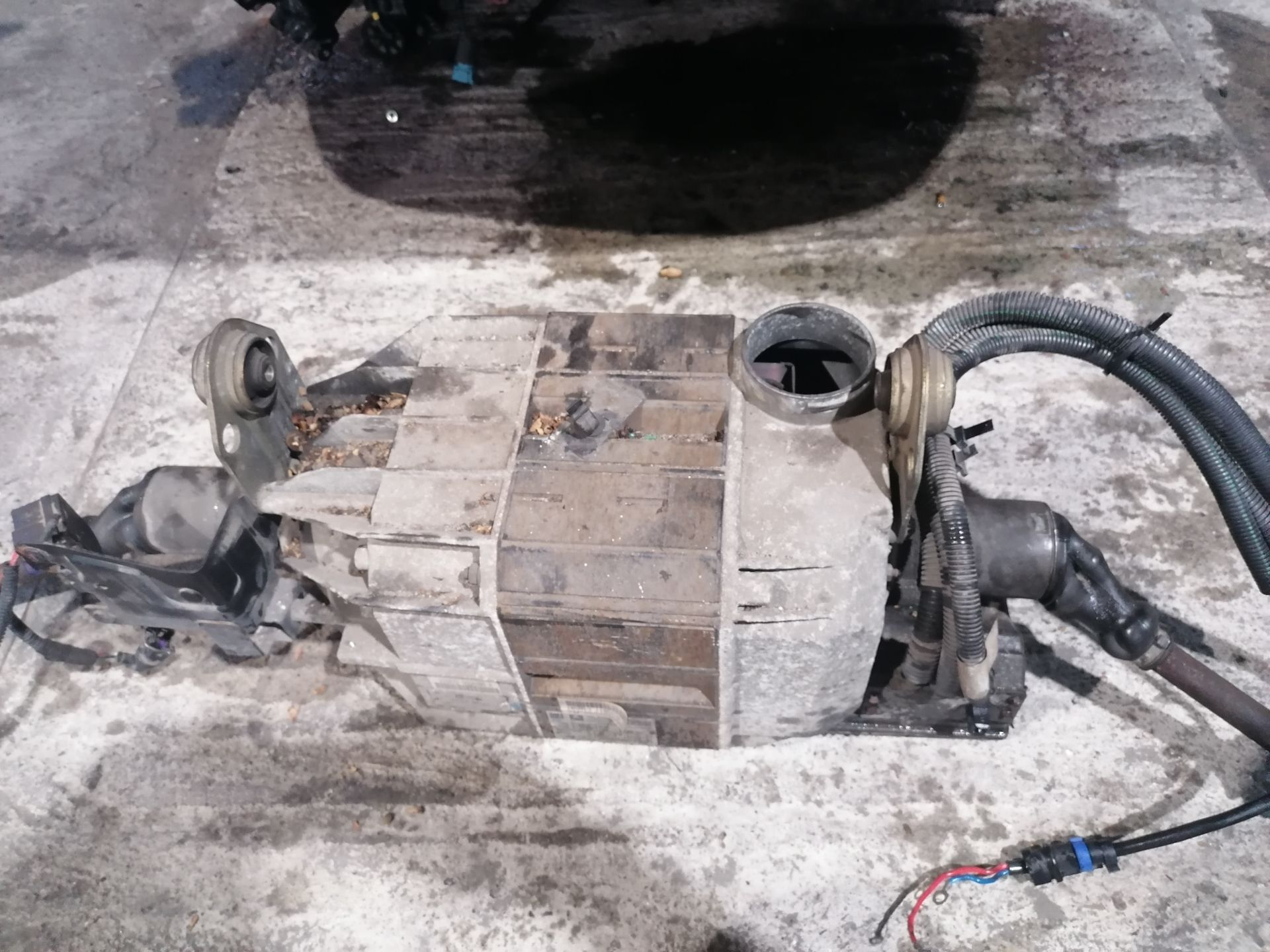

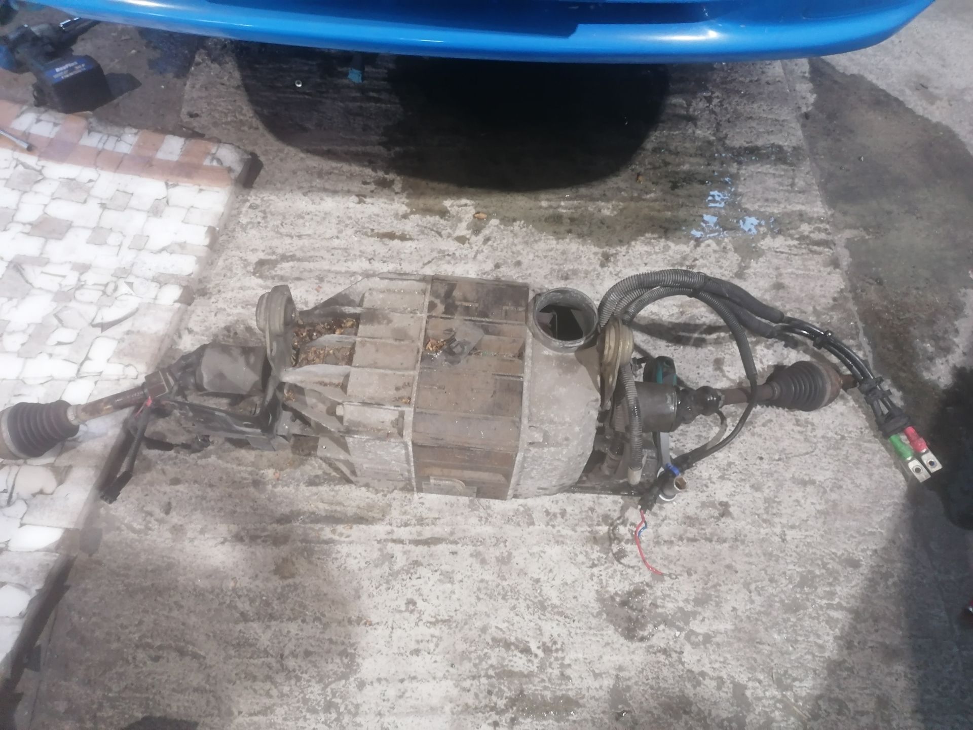

насилу виколупав двигуна з машини ,тепер мушу розібрати і визначити де згорів

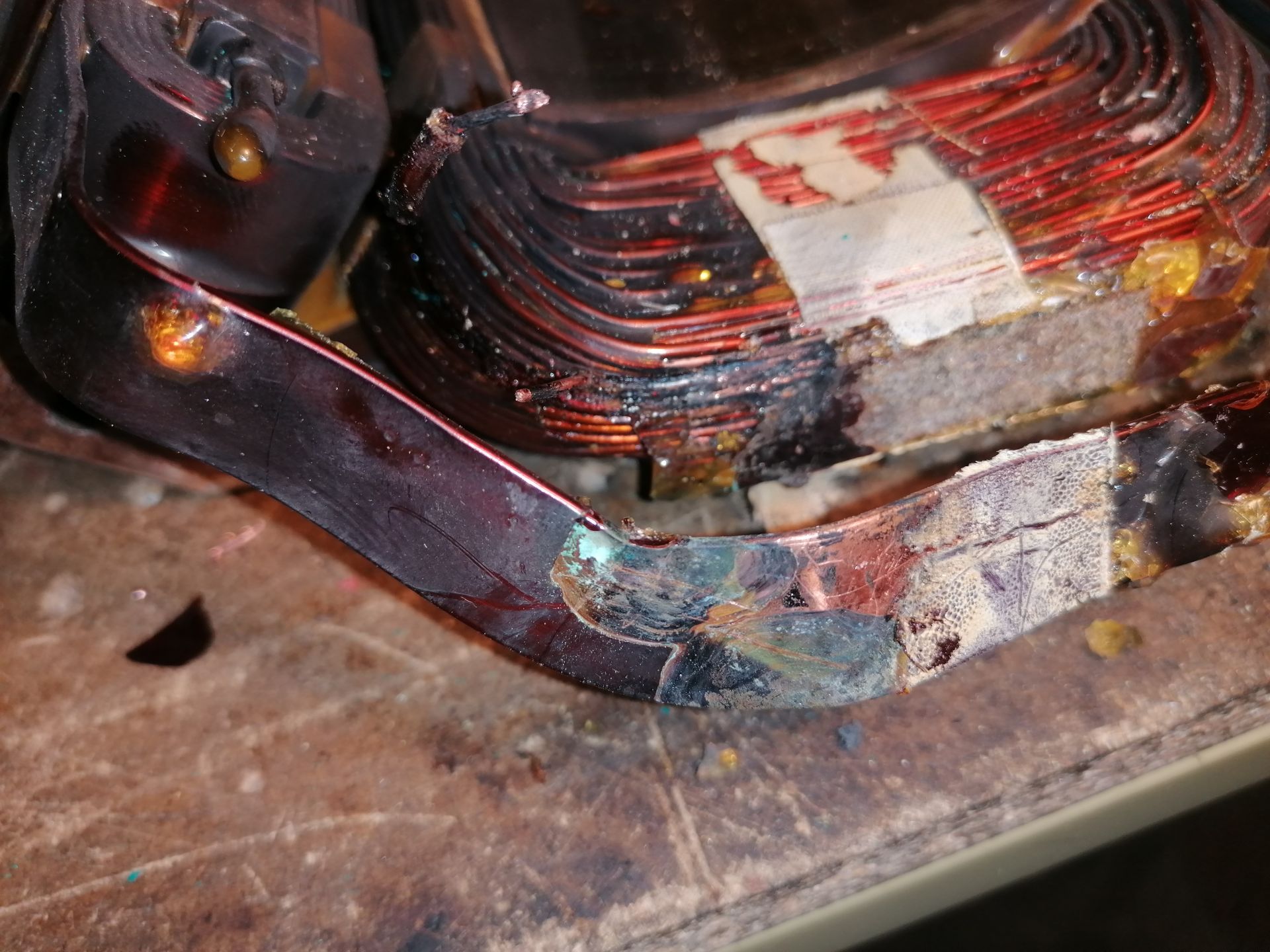

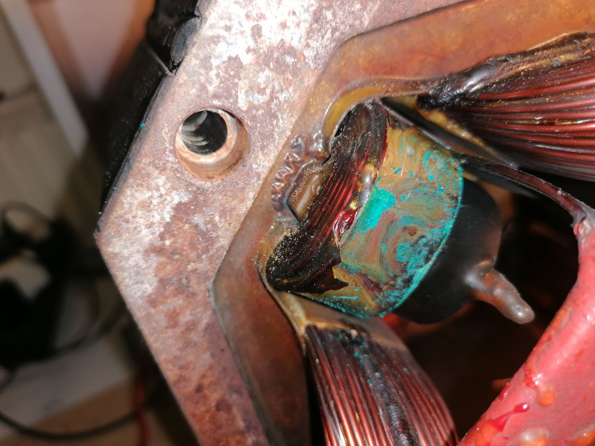

я здається вияснив причину поломки, під лак якось попала вода , після чого окис міді почав замикати, горіти і заплавив дрота

зняв перекорочений дрiт,добився доброї ізоляції
тепер не хватає 33,2м, спробую заізолювати/домотати
дріт 1,8мм
