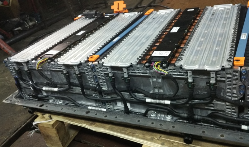

#37186Повідомлення 02 черв 2017, 20:44

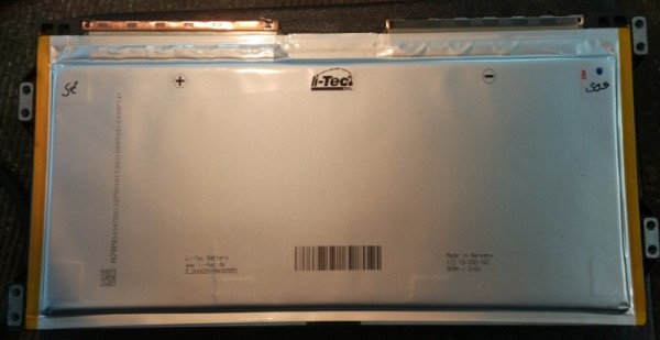

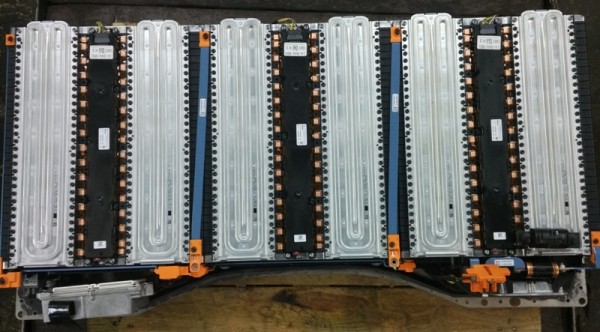

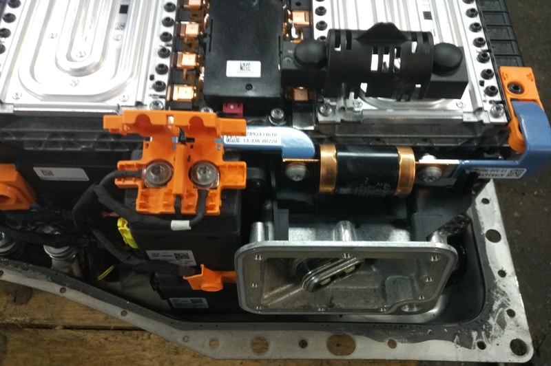

Внутри три ряда по 31 ячейке – итого 93 шт. Сверху система охлаждения через резинку на выводы ячеек.
Обратите внимание – ячейки по 50 Ач, а стоит их соединить и вставить в корпус, и вуаля - уже 52 Ач!

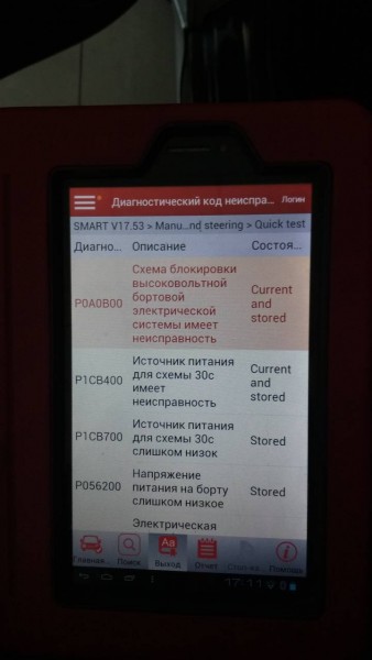

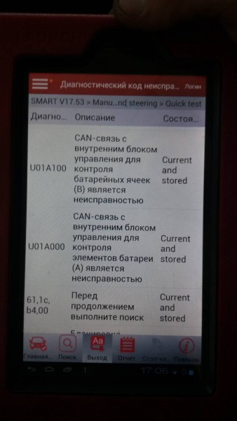

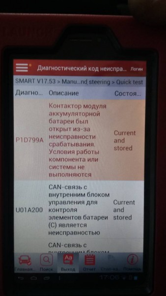

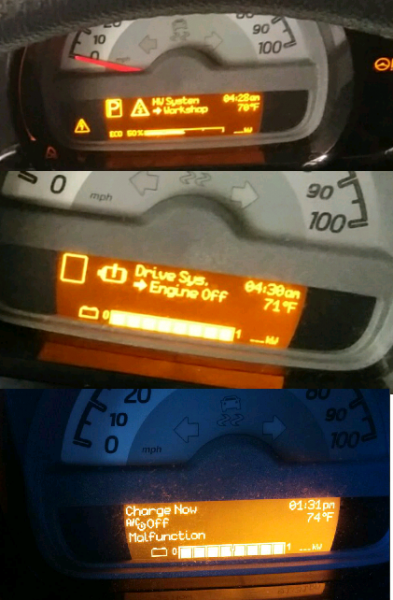

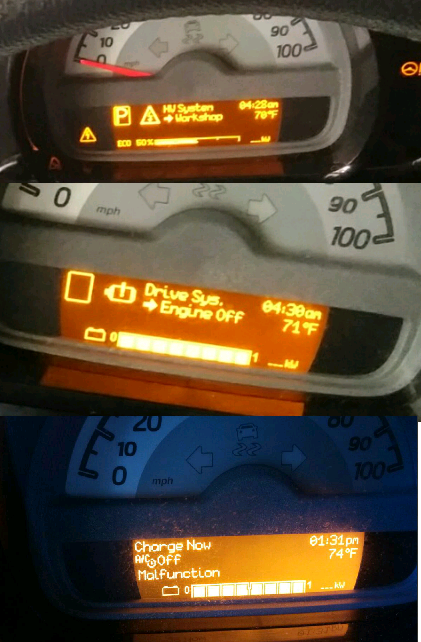

кто знает по ремонту смарта?
получили смарт, на нем была в 0 севшая 12в батарея. после зарядки батареи получаем такие сообщения на панели:
HV System Workshop
Drive sys Engine Off
ездить и заряжатсья не хочет. через ОБД ничем не смогли ничего прочитать.
smarterrors.png [ 227.6 КБ | Переглядів: 24067 ]

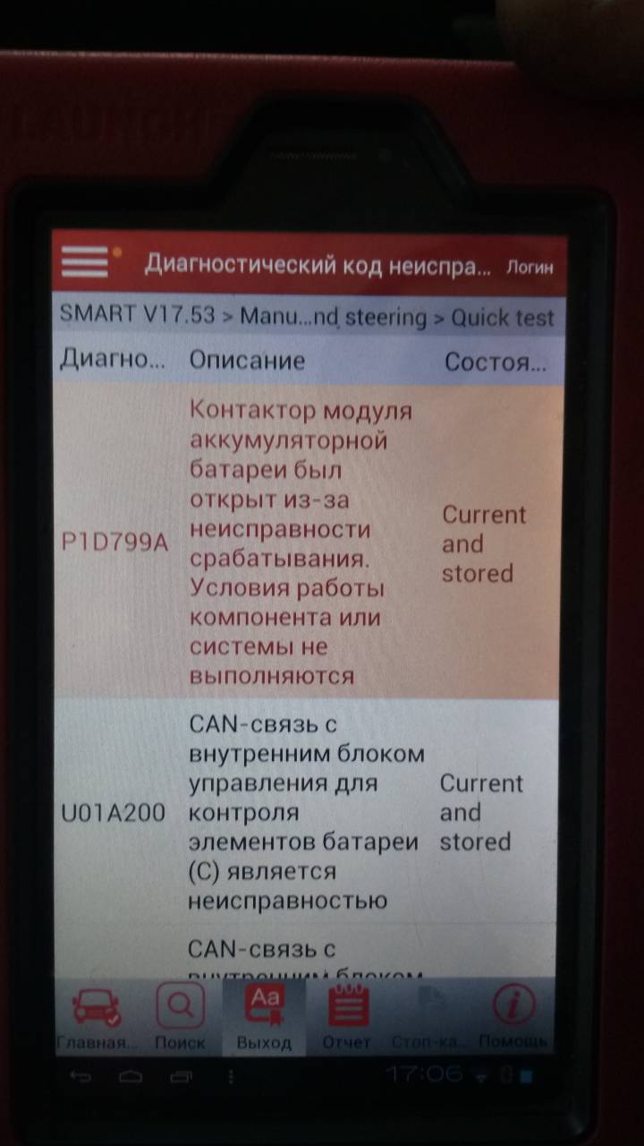

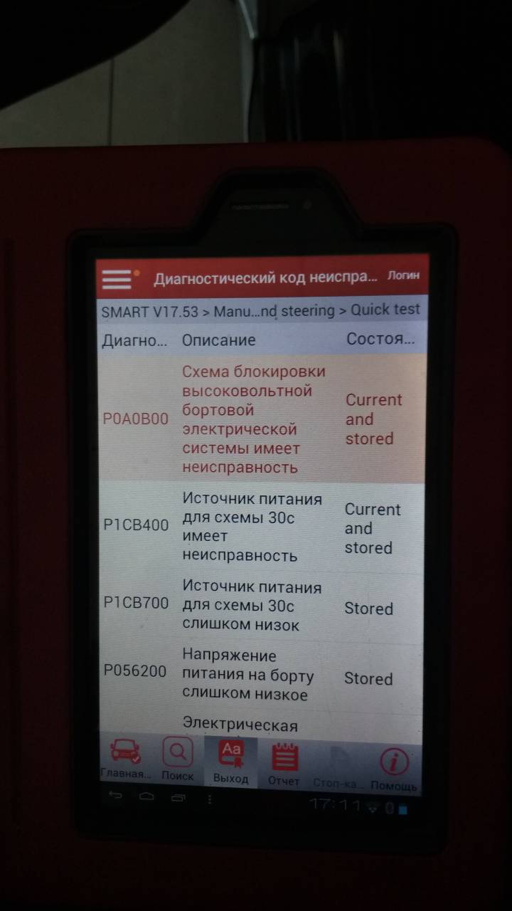

по ошибкам
