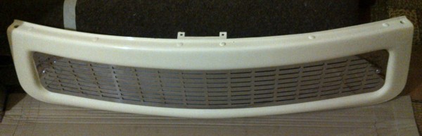

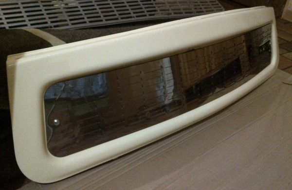

Принес из гаража все необходимое и установил новую решетку радиатора:
IMG-20140126-00597.jpg [ 447.29 КБ | Переглядів: 13853 ]
IMG-20140126-00596.jpg [ 814.59 КБ | Переглядів: 13853 ]
Есть пара грешков, но в целом ничего.
