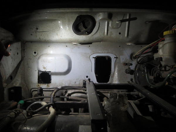

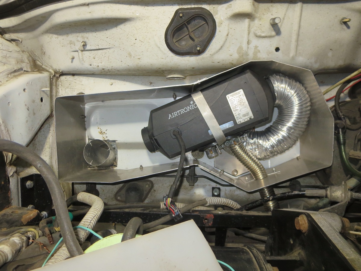

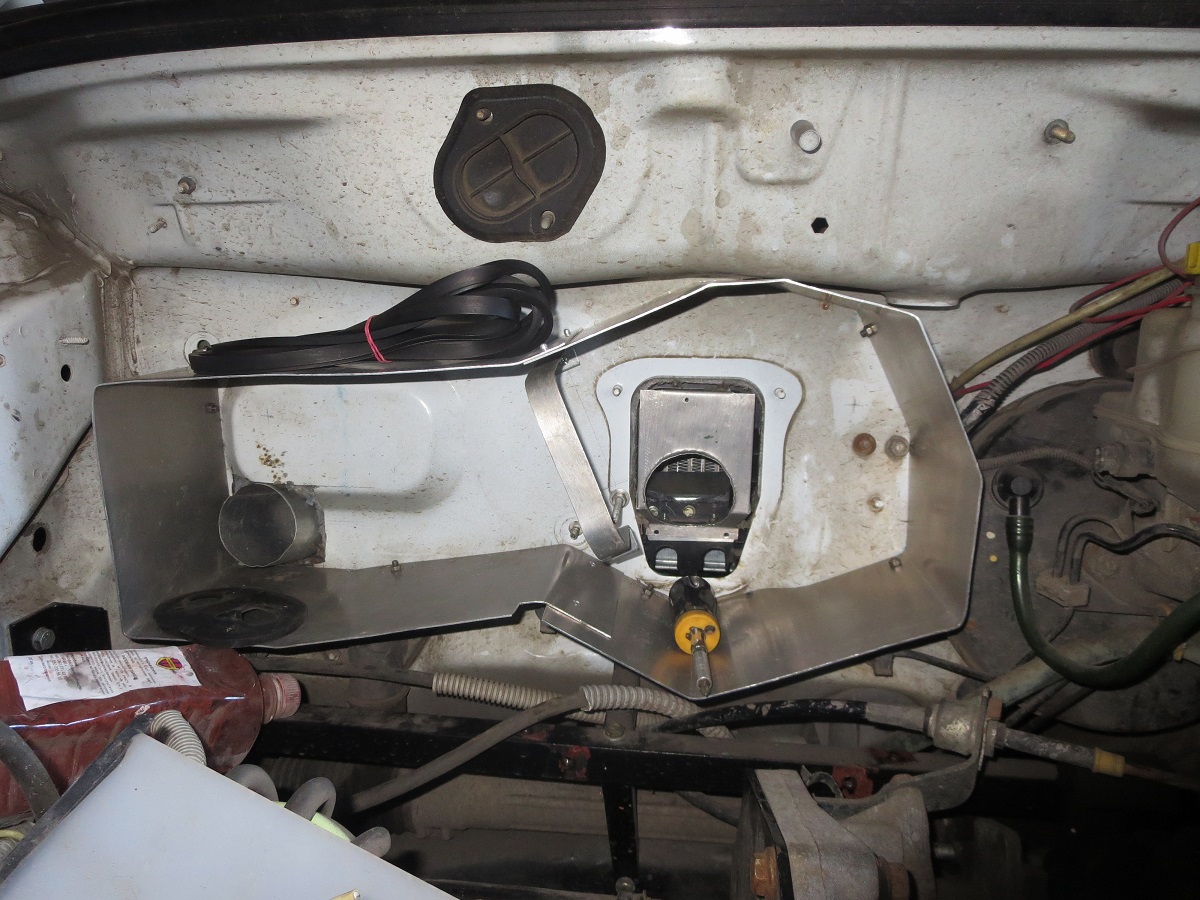

Автономку разместил под капотом на стенке смежно салону. Согнул кожух, который будет утеплен и закрыл крышкой. Потери тепла должны быть минимальными.
В стенке вырезал отверстие для отвода, по которому воздух поступает из салона. Выхлоп направил через существующее отверстие (вход трубок печки) прямо на электронагреватели и далее в салон.
Пришлось повозиться чтобы обеспечить отвод воды от ливневок, которые оказались прямо над кожухом с автономкой и в случае дождя вода из них стала бы заливать автономку.
В остальном пока результатом остался доволен. Время покажет все промахи.

Забыл еще описать особенности включения электронагревателей. Одновременно с ними будет включаться вентилятор на третьей скорости (рассчитал путем подбора). Все это будет включаться синхронно с помощью релюшек.
Сейчас от автономки отходит выхлопная труба длиной сантиметров до 30, без глушителя. Гудит довольно громко при работе, пешеходы оборачиваются. В планах - нарастить выхлоп и вывести его на зад авто, по тоннелю. Как стояла выхлопная труба когда-то. Это должно частично уменьшить шум выхлопа. Параллельно, можно закрыть и утеплить тоннель, чтобы использовать тепло от выхлопной трубы для дополнительного подогрева воздуха в салоне, так как выхлоп автономки горячий. Если получится, то в этом же тоннеле можно проложить теплообменник кондиционера.

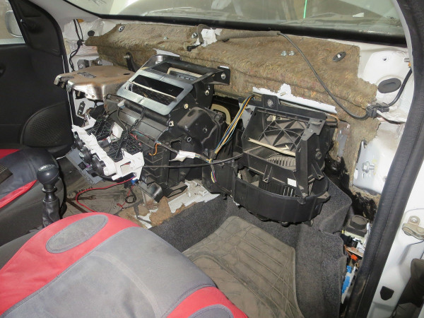

Продолжая тему кондиционирования. Если не вдаваться в подробности (ибо для этого есть профильная тема), в моем понимании, за компрессором достаточно поставить редукционный клапан фреона и теплообменник в любом виде (хоть даже простой змеевик) и система уже должна работать. Но естественно, я пока не особо в теме, могу и ошибаться.
В принципе, фреоновый теплообменник можно поставить и на место бывшего водяного, там сейчас пусто. Тогда вообще практически удастся сохранить заводскую задумку. Только нужно будет поменять местами цвета на рукоятке регулировки тепло/холод {!_!}

...подождите, так Вы оба радиатора убрали из кожуха отопителя?!
Писали-ж, что убрали только испаритель (внутренний радиатор кондиционера)...
 Заголовок повідомлення: Re: Fiat Punto электро от jenki
#114749Повідомлення 01 лют 2021, 19:24
jenki писав(ла):
Вынул теплообменники печки и кондея
Оба не используются, оба и снял. На месте теплообменника печки теперь пустота. Этот отсек вообще бесхозный теперь получился, а места там много, аж жалко что пропадает. Можно там тайник сделать для чего-нибудь ценного :ugly:
